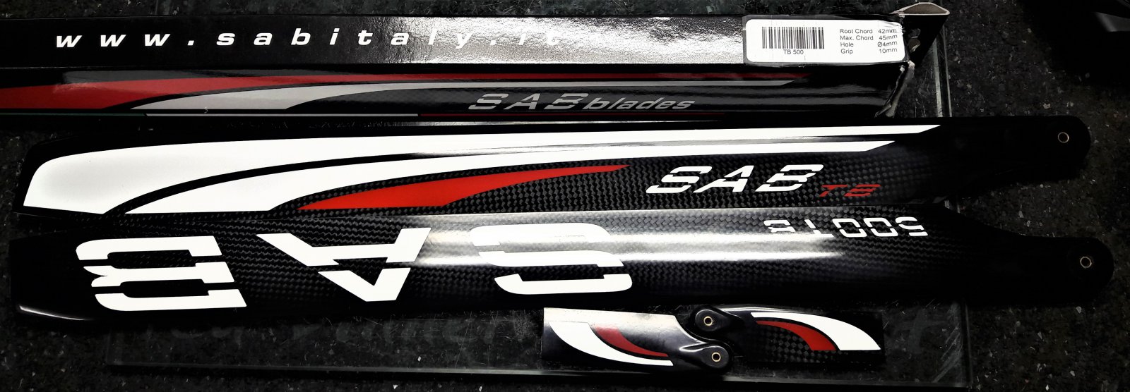

Heren, deze mooie set Thunderbolt blades zat ook bij de Goblin. Het optische verschil tussen deze en de originele pallen is me duidelijk, maar wat is het verschil in vlieggedrag? Aangezien ze 3 mm breder uitlopen zou ik denken dat de reactie op de collective pitch veel feller gaat zijn, maar ook meer vermogen vragen van de motor? Is het nodig om het toerental aan te passen? Lengte tov de originele blades is nagenoeg identiek.
Ik heb ze niet zelf gevlogen, maar ik zou het gewoon testen en kijken welke beter bevallen. Je zou kunnen kijken waar het zwaartepunt zit van beide sets. Hoe verder naar buiten, hoe rustiger ze waarschijnlijk zijn. Er is ook geen goed of slecht. Veel is een kwestie van smaak
