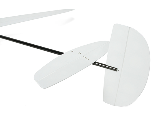

bijzonder concept trouwens. Twee servo armen steken uit de romp. Ik denk dat deze naar de staartvlakken toe gaan. Krijg je dan niet bij de launch dat door de buiging van de staart dat je een roeruitslag krijgt?
In het geval van de tekening dat het rode draadje het stuurarmpje richting staart laat gaan en de groene kabel de stuurarm naar de romp beweegt. Dus dat je down en naar links stuurt?
Ik zie dat je een reactie achter hebt gelaten ;)
Hallo.
Het kievlak staat verkeerd in de tekening. Het bewegende is vastgelijmd aan de staart! Oeps...
Ik hoop dat de kielvlakken niet zo worden gelijmd!
Misschien zijn ook de inches en mm verwisseld. Een 3.8m of 60 cm spanwijdte?
