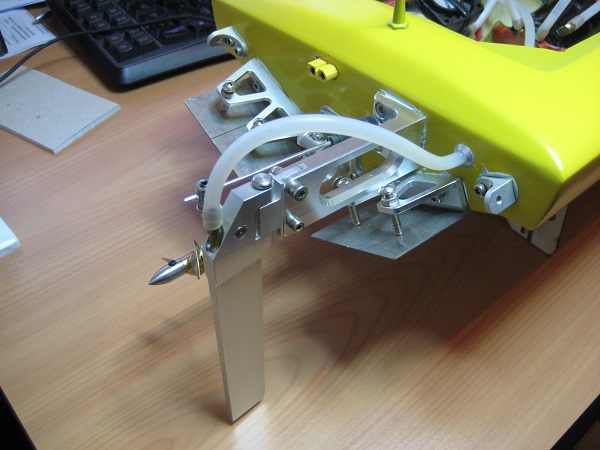

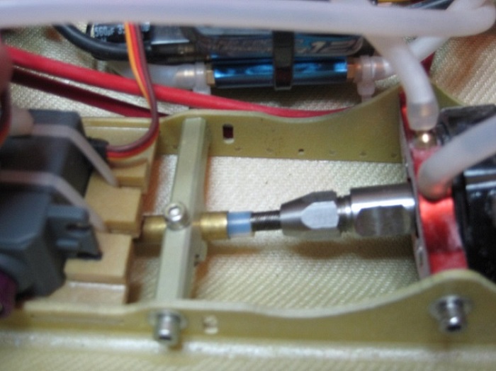

Hallo allemaal. Ik zal mezelf eerst eens even voorstellen. Ik ben Coen en woon in Woerden, zoals mijn nickname al doet vermoeden is mijn beroep fietsenmaker. Sinds kort weer gepakt door het rc virus, vroeger was ik samen met mijn broer en zijn vrouw te vinden op de MACH (modelautoclub Heemstede) nu heb ik sinds van de week een hele mooie pursuit van een forumlid gekocht en valt mij gelijk de flexas op. Nu is mijn vraag aan jullie ervaren bouwers, zijn daar ook andere opties voor? Verder nog wat zijn de ervaringen met deze boot op het gebied van zender en ontvanger? Ik hoor graag jullie ervaringen.

Een flexas is een eenvoudige manier om de as, waar de prop aan vast zit zo vlak mogelijk aan de boot te krijgen.
Het afstellen ervan luistert nogal nauw, lees je eerst in vóór je de boot in het water gooit...
Een alternatief is een starre as, maar om de ashoek vlak genoeg te krijgen, moet die voor een boot als de Pursuit rond de 40 cm lang zijn.
Dit houdt in dan je motor (veel) verder naar voren in de romp komt en de lipo naar achteren, om het balanspunt van de vaarklare boot weer rond de 28-32% van de romplengte (gemeten vanaf de spiegel) te krijgen.
Een flexas moet na elke vaardag uit de boot gehaald worden, gedroogd en daarna weer ingevet.
Als het mijn boot was, zou ik de motor een fractie meer achterover.steiler zetten, zodat de flexas niet zo strak tegen de bovenkant van de teflon buis loopt.
Alle reductie in wrijving helpt.
Ook zou ik de motorsteun, nog aan de binnenzijde voorzien van een glasweefseltje en epoxy (uiteraard éérst ontvetten en opruwen) want de krachten die vrij komen bij een klapper moet je niet onderschatten (en het Chinese plakwerk is niet geweldig...)

Ligt aan de strut (propas-uithouder) of de flexas er zó uit kan.
Als de prop-as van voren 'n vierkant aansluiting heeft , kan je 'm er niet uittrekken,
dan moet je de strut uit/van de strut-bracket (spiegel-uithouder) schroeven.
Je collet (flex-as klem) op de motor , maak je los met 2 steeksleutels.
Daarna kan je de flexas uit de strut trekken ,
of strut mét flexas eraan van de spiegel schroeven.

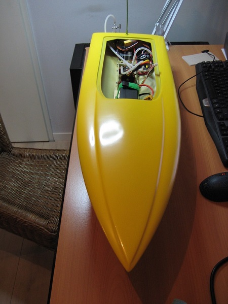

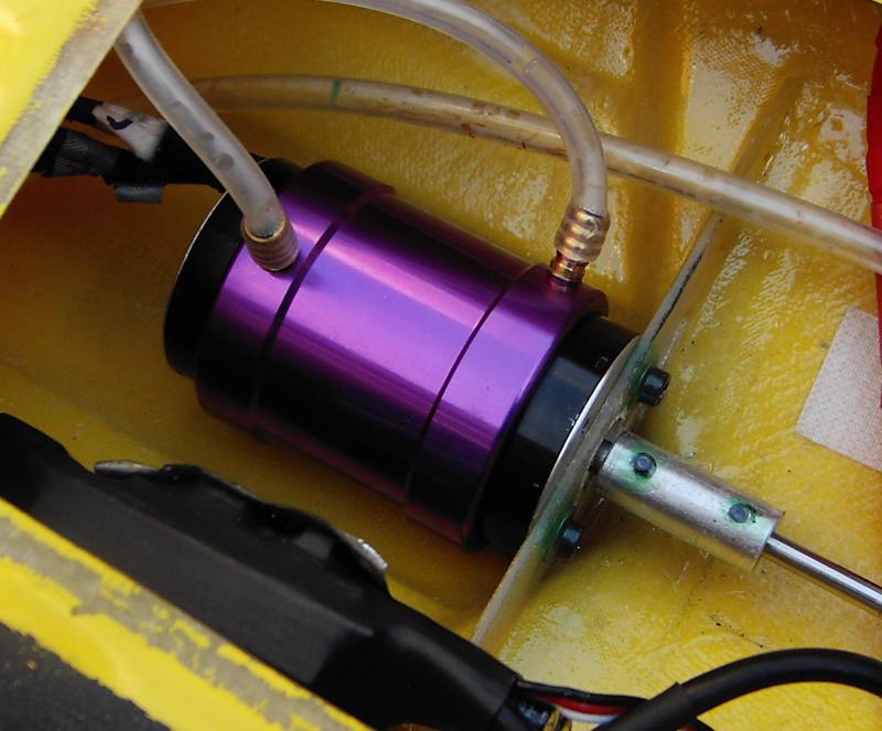

Op de foto's zie ik een 'wildgroei' aan siliconenslang, zou je eens een foto van het binnenwerk kunnen laten zien?
Een goed gemonteerd koelsysteem kan het verschil maken tussen rookwolkjes en een betrouwbaar varende boot.
In deze tijd van het jaar zul je zelfs met een matig werkende koeling weinig last hebben van oververhitting, maar in de zomer is dat heel andere koek.
Als de standaard 3660 1620KV motor er in zit, moet je van de snelheid op 4S niet al te hoge verwachtingen hebben, met 21500 toeren onder last zit je ruim 10.000 toeren lager dan de gebruikelijke 30.000+ in dit formaat boot.
Een 1620 KV motor wordt meestal op 6S gebruikt.
Om te leren omgaan met zo'n boot is 4S echter beter, dan dat je continue met half gas rond pruttelt en en passant je regelaar en motor affikt...

Hallo Coen,
Als ik het goed zie, zit deze regelaar in je boot:
Turnigy Aquastar 120A Watercooled ESC w/Programming Card
Waarom er een fan op is 'ge-tiewrapped' is me een raadsel, tenzij de vorige eigenaar (die de boot te snel vond volgens de verkoper) bijna continue met half gas heeft rondgevaren, dán wordt de boel snel warm en zou zo'n fan nut hebben.
Normaal gesproken gaat het water vanaf de inlaat in het roerblad eerst naar de regelaar, dan naar de watergekoelde motorsteun en als laatste naar de motorkoelmantel en dan naar buiten.
Een watergekoelde motorsteun is bij een binnenloper niet écht noodzakelijk, maar als 'ie er in zit, zou ik'm gewoon in het koelcircuit opnemen, alle beetjes helpen.
De uitlaat van de koelmantel om de motor moet op het hoogste punt zitten, anders blijft er lucht in de koelmantel zitten en heb je slechtere en ongelijkmatige koeling.
full
In jouw geval zou de inlaat tegen de wang van de motorsteun kunnen komen, daar moet dan een hoekje uit.
Houdt alle lengtes slang zo kort mogelijk; in mijn boten zijn de grote lengtes in de boot (van de spiegel naar voren b.v.) uitgevoerd in Ø4 mm dunwandige aluminium buis, of gladde PVC slang; de inwendige weerstand is veel kleiner dan van siliconenslang, die slang gebruik ik alleen voor de korte stukjes naar regelaar, motor en uitlaat.
