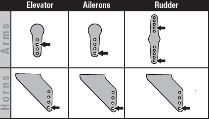

staan je roerhorns op de juiste plek op de hevels , door hem een gaatje naar buiten bij het roer , of dichter bij de servo te zetten , beperk je de uitslag van ( in dit geval) het hoogteroer.
Dit zegt de handleiding
MVG Peet
Bedankt voor de tips, ik geloof dat mijn elevator niet in het juiste gaatje zit! Morgen testen als het niet te hard waait en fingers crossed lol misschien opgelost :)

Opgelost! Het verkeerde gaatje bij de servo was het euvel, heb vandaag een halve Lipo gevlogen met vol gas en gaat als een banaantje :) Later weer want door wat onzachte landing heb ik een wielophanging wat moeten lijmen, was los gekomen. De epoxy zal zijn werk wel weer doen. Inmiddels lijkt de Corsair wel een opgelapte bak maar vliegt prima lol
