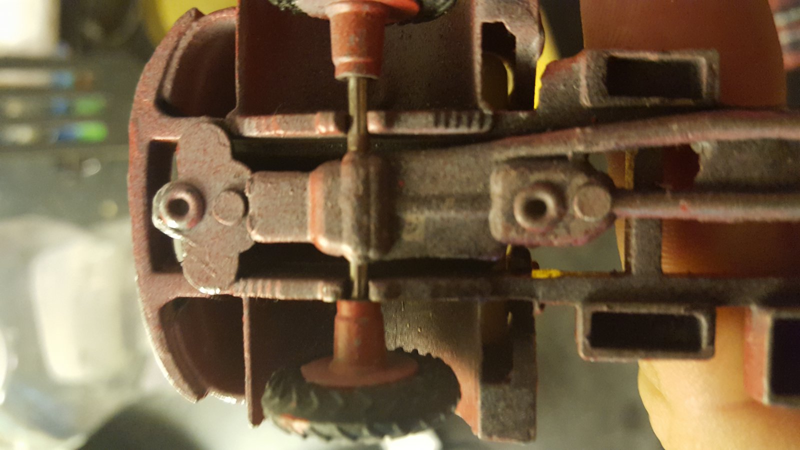

    Als cadeau voor mijn zieke vader wil ik hem een miniatuur Daf a1600 cadeau geven omdat hij hier vroeger zelf op gereden heeft.

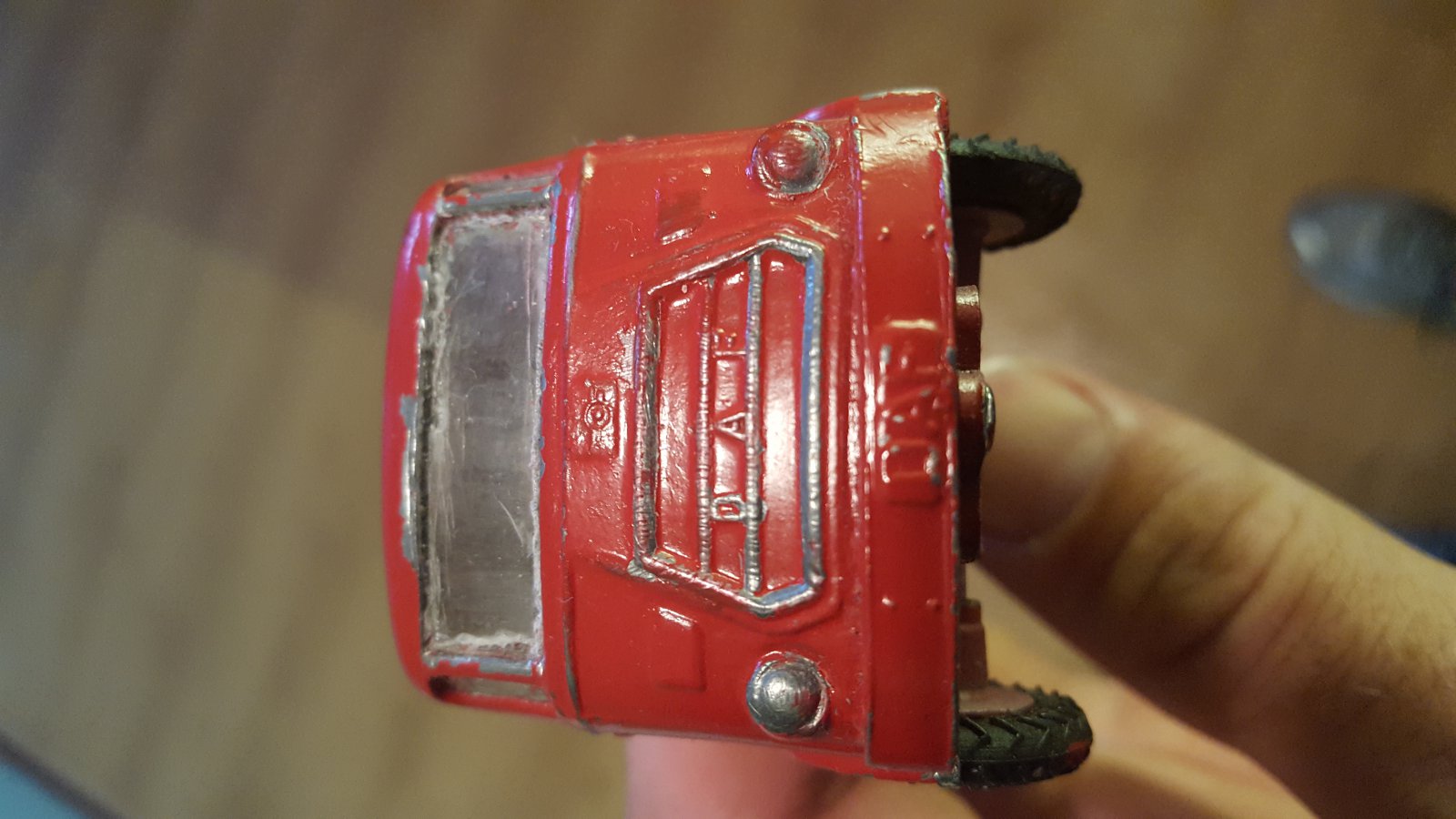

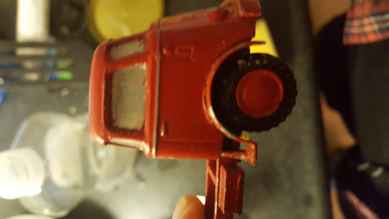

    Via MP trof ik een oud metalen exemplaartje waarvan ik weet dat hij deze graag wil hebben. Het exemplaartje is alleen niet in bijzonder goede staat dus heb ik het voornemen om de truck opnieuw te spuiten. Ook de raampjes hebben door de jaren heen het eea te voorduren gehad, want je kunt er niets meer door zien. Nu wil ik ook de raampjes vervangen. Ik loop alleen tegen een probleempje aan; hoe demonteer ik de cockpit?
    Zo op het oog zit hij vast met twee klinknageltjes. Ik ben alleen bang als ik ze eruit boor, ik hem niet opniew bevestig krijg.

    Toch effe uitboren, schroefje binnenkant vast lijmen met sec.lijm moertje er op klaar. Of evt. schroefdraadje tapen, maar dat geeft teveel risico denk ik i.v.m. matriaal moeheid.

    Op youtube staan massa's filmpjes van restauraties van matchbox-en dergelijke miniatuurtjes. Eerste wat ze doen is inderdaad de klinknagel uitboren (kopje eraf boren). Vastzetten zie ik meestal met lijm...

    Voor de ramen zou je het plastic van een limonadefles kunnen gebruiken. Wel de flexibele flessen niet die van CocaCola bijv. deze is te stug.
    Lijmen met bijv. knutsellijm of gelijkwaardig, met secondelijm loop je het risico op witte uitslag op de ramen.

    Glaasjes zou je ook kunnen oppoetsen/polieren, kijk eens hier op 6min00
