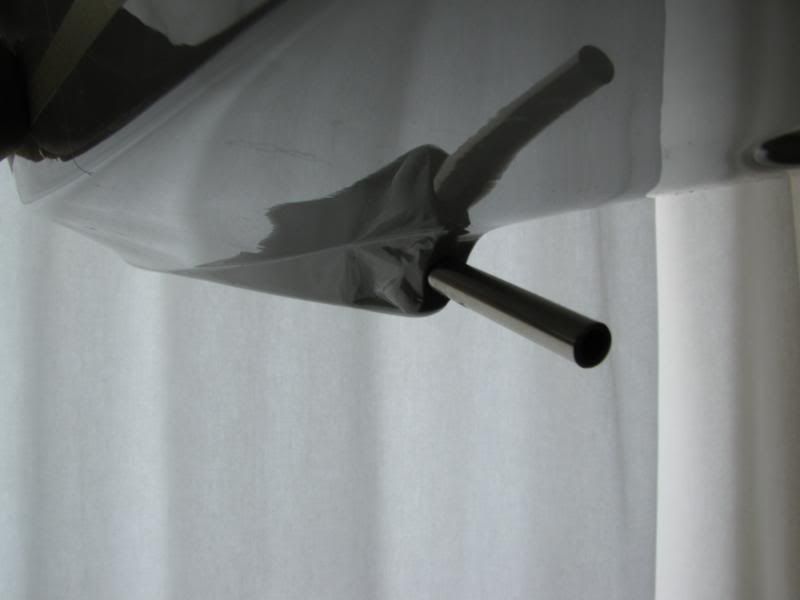

Holy cr*p!!
Er gaat iets niet goed!!

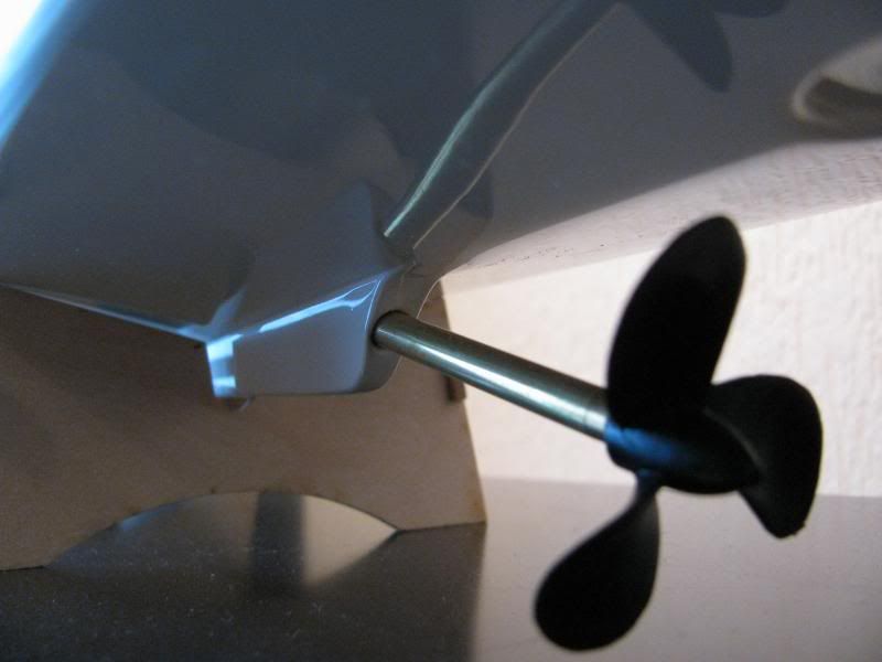

Gisteren heb ik de schroefas in de romp gelijmd zoals besproken, maar ik ging vandaag kijken of het al droog/hard was.
Is de hele kiel vervormd en nog deels warm ook.
Ik heb het heel voorzichtig geprobeerd en ik kan met m'n vingers de kiel nog indrukken...het is zo zacht als wat.
Ondanks dat hij vervormd is heb ik wel het idee dat hij waterdicht is (het oorspronkelijke doel hihi).
Kan ik dit zo laten? Of moet ik andere actie ondernemen?

Heb je de afdichting met Stablit gelijmd ?
Raar dat ie is vervormd , ik lijm al vele jaren met Stablit , maar heb dit nog nooit meegemaakt :confused:
Nee niet met Stabilit, maar met UHU Acrilit.
Dit was volgens de winkel hetzelfde spul maar dan in een kleinere verpakking.
Die mega verpakking van de Stabilit was heel erg duur en omdat dit mijn eerste boot is wist ik niet of ik het nog meer zou gebruiken in de toekomst, en dan is +/- 25,- euro wel erg veel voor 1 verbinding.
Anfin, dit zou dezelfde werkwijze en hetzelfde resultaat hebben...maar niet dus begrijp ik. :-(
Voorlopig laat ik het zo tot ik weet wat ik moet doen...het lijkt in ieder geval niet erger te worden.

Zelf heb ik dit ook een keer gehad. De twee componentenlijm wordt warm bij het uitharden, hierdoor hecht het ook beter op het te lijmen oppervlak.
Wat ik zelf toen heb gedaan is de kiel schuren, daarna plamuren met polyesterplamuur, gevolgt door nog een keer schuren. Hierna de verf er overheen gespoten.
Nu zie je er (gelukkig) niks meer van. Dit probleem met vervormen van de romp heb je alleen met kunststof rompen, polyester en hout heeft dit probleem over het algemeen niet.

Ah, gelukkig. Er is nog hoop.
Het zal wel plamuren worden...zijn huidige staat is geen gezicht.
Nu nog wachten tot die lijm uitgehard is, dan kan ik de boot op waterdichtheid testen.

dit gebeurt er als je de twee componeten niet op de juiste manier mengt.
je moet van allebei even veel in een het bakje doen en dan goed mengen.
doe je dat niet gebeurt er dit omdat het 1 heel warm wordt.
ik heb dit zelf gehad met stabilit ook het laaste resje er bij en me kiel was ook 1 slape hap heb het toen weg gegooit.
dus altijd de juiste hoeveel gebruiken bij mengen.

Ik heb met G4 hetzelfde gehad en dit is nogwel 1 komponent zonder harder of zo. Na het impregneren van de houtdelen een restant G4 in de romp gegoten. Na twee dagen kwam ik er achter dat daar, waar veel G4 was terechtgekomen, aan het vervormen was. Zal inderdaad neerkomen op plamuren en schuren. Ach, zo leer je elke keer weer wat.
