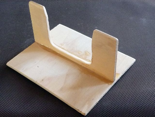

    Er zijn verscheidene te koop, hier op ebay staan er meerdere:
    http://www.ebay.de/bhp/schwerpunktwaage
    Zelf heb ik heel eenvoudig twee stukjes triplex verlijmd met een uitsparing voor de romp.
    De bovenzijde heb ik wat spits gemaakt en afgerond zodat de scharnierlijn klein is maar niet té scherp.
    Ik leg het model daarop tot ik evenwicht heb, dan met een maatlatje meten tot de voorlijst en de halve materiaaldikte erbij tellen.
    Niet erg gemakkelijk in gebruik maar het werkt. Ik ga nog een een 'echte' kopen.

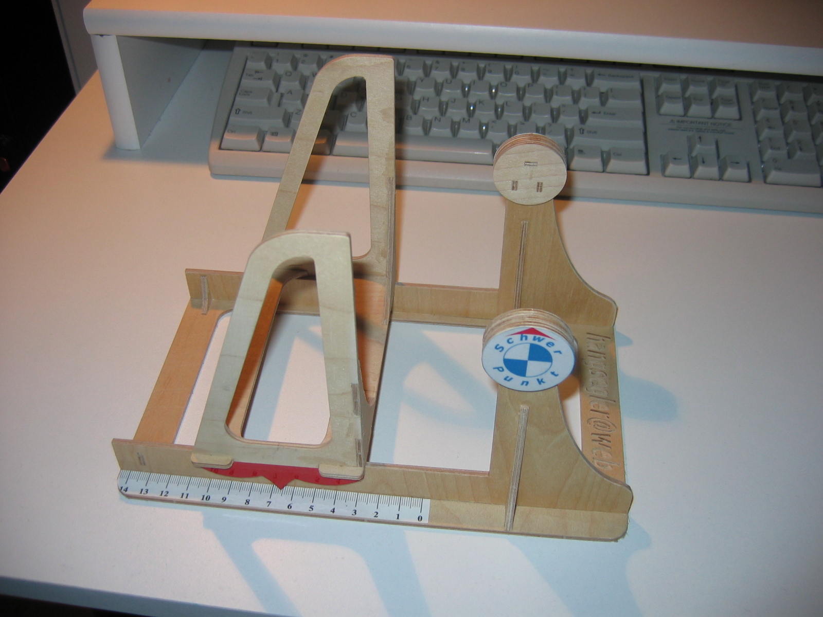

    En ik heb deze:

    @Sander, is dit model ergens te koop?

    Ik gebruik een nóg simpelere (maar ik reken mij dan ook niet onder de "meer professionele F3B vliegers.... ;) ) versie dan de balans van Rick. Alleen een verticaal plaatje met uitsparing van de romp, zoals Rick dat laat zien. Dat plaatje steek ik in de bankschroef als ik wil balanceren.
    Ik balanceer met vast lood tot op het achterste aangegeven punt. Dan leg ik plakjes lood in de neus die elk het zwaartepunt een millimetertje op laten schuiven, tot het voorste opgegeven punt. Op het veld weet je dan waar het zwaartepunt ligt als je plaatjes verwijdert en weer toevoegt.

    Hey Sander
    Heb je een bouwplan van jouw standaard?
    Het ding ziet er eenvoudig en doeltreffend uit. Vooral de ronde steunen voor de vleugels lijken me een slim idee.
    Ik hoop dat hierdoor je kist minder makkelijk voo- of achterover donderd.....
    Mooi ding om eens uit te tekenen en te laten laseren/cnc-en.
