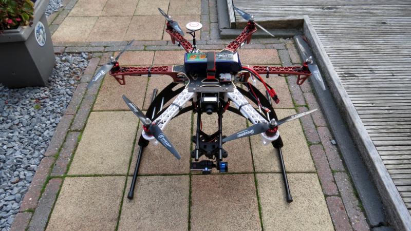

Huidige huidige configuratie:
- DJI F550
- 6 x DJI 2212/920 Kv motoren
- 10 x 5" Graupner E-props
- Naza v2 besturingssysteem, bedrading en lipoverklikker
- landingsgestel
- FPV 800Mw zender met camera
- Gimbal met GoPro
Totaal zonder Lipo weegt hij 2195 gram.
Lipo is nu een 6000 mAh 25-50C en weegt 600 gram.
Totaal vliegend gewicht is dus 2795 gram.
Nu vloog ik voorheen op 2 3s Lipos parallel geschakeld, maar omdat ik de Gopro eronder heb gehangen en videozender ben ik overgestapt op 4s in de hoop wat stabieler en langer te kunnen vliegen.

Vanmiddag weer even gevlogen met een andere configuratie:
- props verkleind van 10x5 naar 9x4,5 Graupner E-props
- Gains omhoog van 130% naar 150%
Resultaat:
  • Op het moment dat ik boven de bomen uit kwam met lichte wind begon hij te schudden. Ook bij het snel neerdalen schudde hij veel;
  • In tijd was er geen verschil waar te nemen. Met 9 minuten begon te lIPO melder te piepen;
  • Warmte van de motoren was beter en nu handwarm;
  • Lipo was behoorlijk warm en dat is niet goed.
Kortom schiet nog niet veel op met deze aanpassingen.
Blijft de vraag open staan of het nu wel of niet verstandig is om van 3S naar 4S te gaan en welke Lipo/props ik moet gebruiken.
Als er mede F550 vliegers zijn, graag zou ik dan willen weten hoe jullie vliegen.
Vandaag weer gevlogen en de gains aangepast. F550 vloog ondanks de wind stabiel en reageerde goed op de opdrachten. Motoren waren na 8 minuten niet warm en de Lipo ook niet. Eindwaarde 3.47v. Voorlopig houd ik het dus op 4S met 9x5" Graupner E-props.
