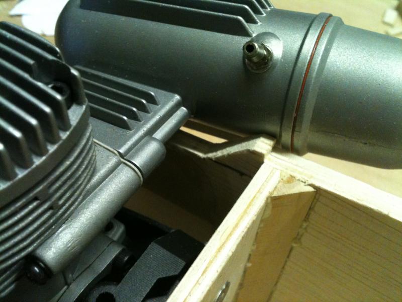

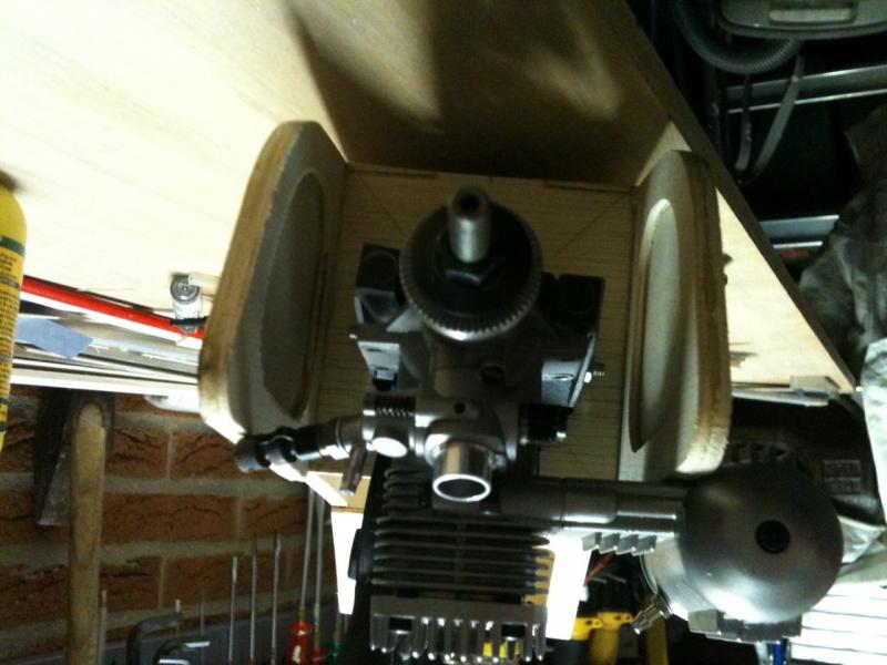

Allen,
Mijn Nitromotorretje zit een beetje klem in het neusschot (lees: het past niet).
Zie foto's (die om totaal onduidelijke redenen na het uploaden opeens op z'n kop staan).

De twee zijkanten zijn niet direct functioneel, dus daar kan in gezaagd worden, al is dat niet fraai. Aan de ene kant komt de uitlaat tegen het schot aan en aan de andere kant zit de naald in de weg. Een kwartslag draaien is mooier voor de uitlaat, alleen dan moet ik een gat zagen waar de cilinderkop doorheen moet. Eventueel kan de motor een heel stuk naar voren, maar dan heb ik een probleem met mijn CG. (In het filmpje moet de motor nog zo'n 4 cm naar beneden)
Ik hoor graag jullie ideeen

Je lijmt eerst een paar afvalstukken aan de binnenkant (rood)
En dan worden van bijde kanten een gelijk stuk weg gezaagt . (zwart)

Dat is het makkelijkst en optisch het mooist. :D
Mvg Johan

Johan,
Wederom bedankt voor de input. Het is een charmante oplossing (alleen een beetje jammer dat ik dat zelf niet zo bedacht had...;)).
Ik zat er ook aan te denken om de motor een kwartslag te draaien zodat de uitlaat onder het vliegtuig uit komt. Dan heb ik wat minder olie op de kist. Ik zal eens kijken hoe ik je alternatief kan toepassen.

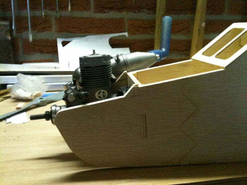

Als ik het bekijk lijkt mij dat de motor hoger moet komen de zwarte lijn lijkt ongeveer de hoogte van de motoras te zijn.
Kijk maar eens naar een calmato hoogdekker waar de trainer toch wel veel op lijkt.
groetjes Johan

Hart zit 10 mm hoger als de midden van het motorschot (post 240)
Mvg Johan

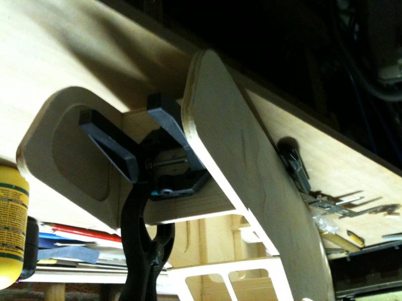

Aldus geschiedde...
full
Hier de installatie van het spul
full
Uitlaat komt nog tegen de huid aan, maar met een afstandhoudertje er tussen komt dat in orde.
