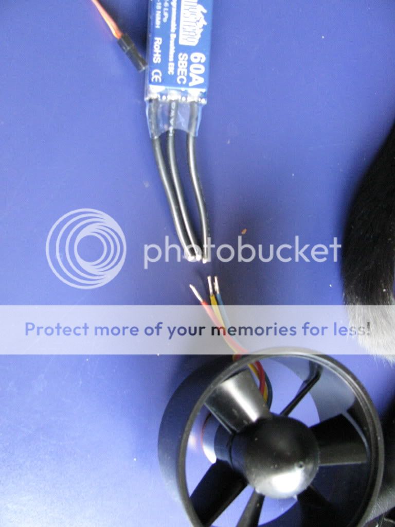

Ik heb me ESC binnen gekregen alleen ik weet niet hoe ik hem moet aansluiten:confused:. De 3draden van me ESC zijn allemaal zwart, de draden van me EDF blauw geel en rood. In de handleiding staat er haast niks over. Hier wat foto's:

Gewoon aan elkaar solderen en kijken of de motor de juiste kant op draait, zoniet dan draai je twee kabeltjes om, dit doe je ook als de motor blijft "stotteren"
ooh oke. Bedankt voor de snelle reactie trouwens ;-). Dus het is niet erg als ik hem verkeerd aansluit?. Ik ga dankik de kabels met goudenstekkertjes verbinden zodat ik ze snel kan verwisselen. Nogmaals bedankt!
