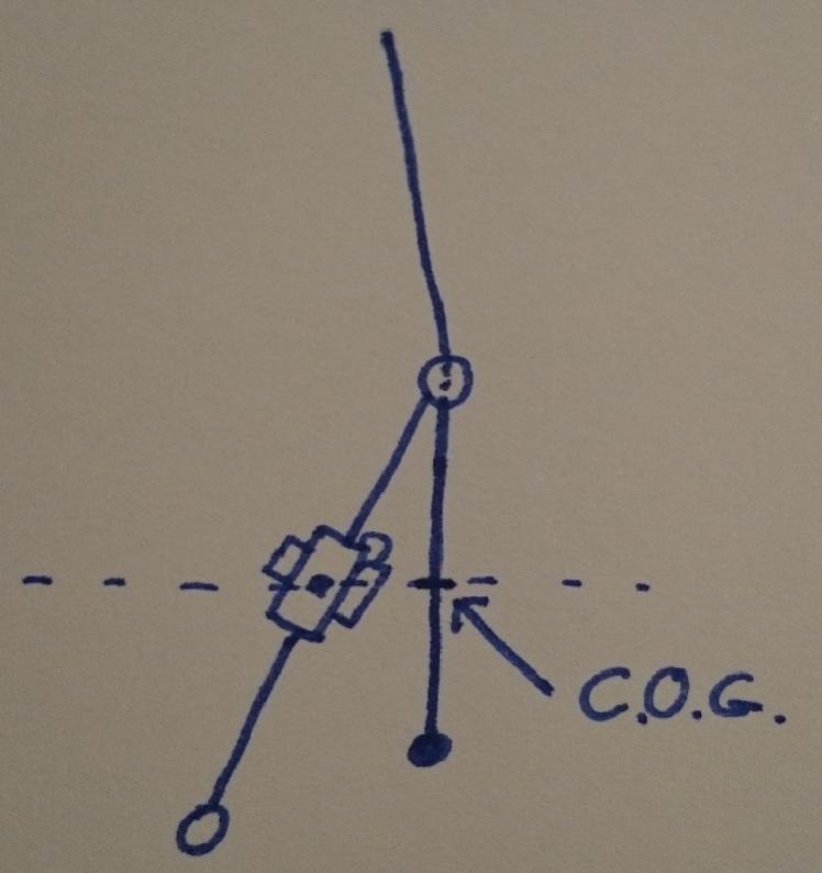

Ik maak een draad (dunne lijn) welke het gehele gewicht van je heli houd aan 1 motorsteun vast, houd ongeveer 50 cm draad over na je knoop aan de motorsteun. maak aan het uiteinde een klein gewichtje. vervolgens maak je het andere uiteinde (zonder gewichtje) op hoogte vast waardoor je heli op zijn zij in de lucht hangt. grote kans dat de motoren niet recht onder elkaar hangen maar een klein beetje scheef. echter het draadje van 50 cm met het gewichtje hangt na de motorsteun recht naar beneden (langs de heli). Nu neem een punt in het midden van de heli en maak je een horizontale lijn (denkbeeldig of bij. met een liniaal) naar de recht hangende draad daar waar deze lijn de draad raakt licht je COG. dit werkt zolang je heli symmetrisch is.
monteer bij deze meting wel alles alsof je gaat vliegen op de heli dan moet je aardig in de buurt komen.
Zo word het misschien wat duidelijker.
Super, ga ik proberen. In jouw schets ligt het GOC buiten het frame. Ik verwacht dat mijn hexa wel een stuk rechter hangt, waardoor de COG dichter bij het frame zal liggen.
Verder is het frame wel symmetrisch, maar de flight lipo's en gimbal met camera zijn niet symmetrisch tov het frame.
Klopt de schets is wat overdreven ;). Super dat het duidelijk is zo kom je behoorlijk in de buurt zonder veel berekeningen. Succes.
