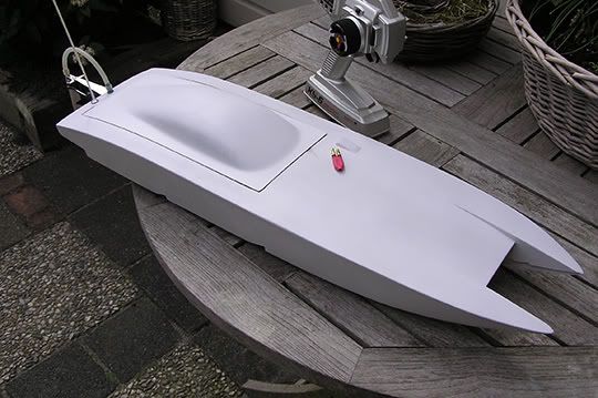

maar bent u niet van die groote gele cat ?. (met een bouwverstlag op extreem RCboat )
die is zeker mooi :D
Ja dat ben ik idd :)

Dit is idd een verschaalde versie van mijn V1 cat :)
Het catje wat ik hierboven liet zien is een V2, kleine verschillen waaronder geen ronde tunnel meer.
Maar ziet er best goed uit!
Zet nog wel even een extra lat in de neus om die op afstand te houden, zorgt ervoor dat die niet gaan wijken.
Probeer zo spannings vrij mogelijk te bouwen en links/recht tegelijk lijmen, dan blijft de boel mooi recht. Als het krom gelijmd wordt zal ie ook krom varen ;)
Kijk anders ook hoe ik de V2 heb gemaakt, zelfde bouwwijze geld voor de V1.
