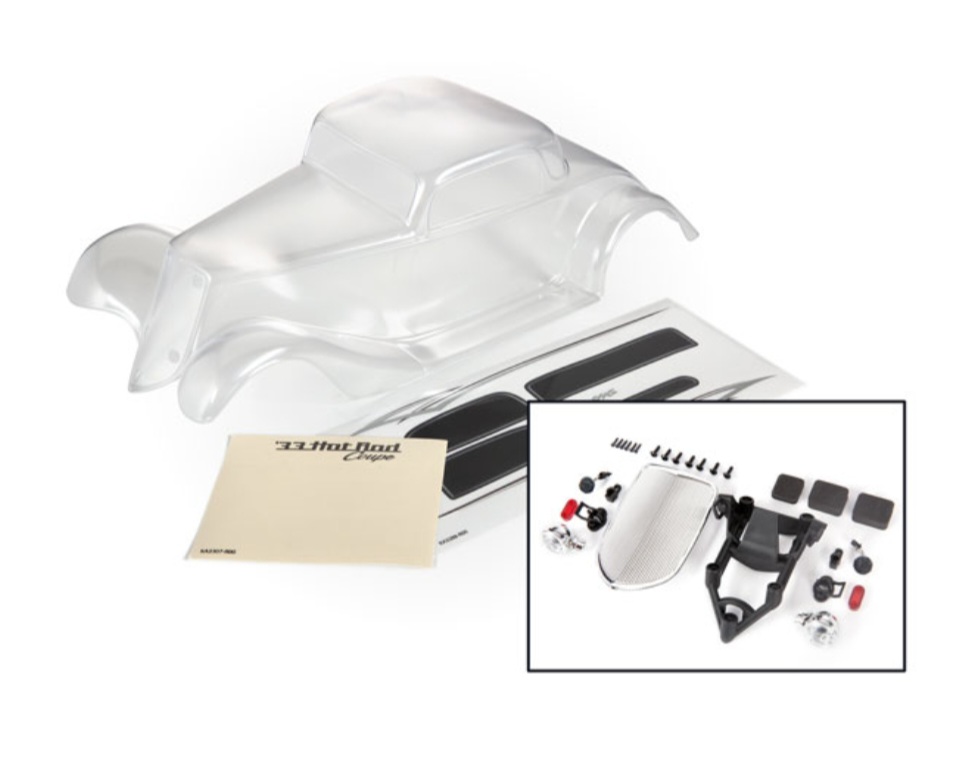

Ik wil voor mijn Traxxas Hot Rod 1:10 een doorzichtige kap kopen en hem aan de buitenkant spuiten en dan in een Patina look. Moet ik eerst schuren,primer,ed.

net zoals je iets anders zou spuiten aan de buitenkant. Ontvetten, opruwen, primer enz. Is toch niet anders omdat deze doorzichtig is? Je kunt aan de binnenkant eventueel ook een "fond" spuiten zodat er zeker niets meer doorschijnt nadien.
Lexanbodies spuit je met lexanverf die flexibel blijft na het drogen. Gewone verf kan na het drogen mogelijks afschilferen als je de body veelvuldig plooit/buigt. Ik zou aanraden langs de buitenkant (na het verwijderen van de beschermfolie) ook lexanverf te gebruiken, al is die dan wel niet glanzend.
Mocht je toch gewone spuitbussen gebruiken, goed opruwen/schuren...
