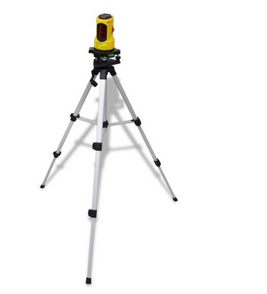

Jaren geleden eens een kruislaser bij Lidl of Aldi gekocht.
zag er ongeveer zo uit: Ik heb er toen een paar tientjes voor betaald en bij Bol.com verkopen ze hem nog.
https://www.bol.com/nl/p/laser-wate...-aluminium-drie-poot-koffer/9200000040058435/
Veel gebruikt voor verbouwingen ;-) De kop is draaibaar. In b.v. een huiskamer in het midden zetten en je tekent met gemak rondom een bepaalde hoogte af.
Dit type is 'zelfnivelerend', dus altijd exact horizontaal en vertikaal.
Maar punt is dat je dat ding volgens mij prima voor jouw doel kunt gebruiken. Zet hem naast je bouwtafel op een vaste hoogte en je kunt eindeloos aftekenen.
Er is nog een veel goedkopere (https://www.lidl-shop.nl/POWERFIX-Laserwaterpas/p100220452) maar nadeel daarvan is dat je die wel eerst precies horizontaal moet zetten.

Dat hoeft nu net niet want die laser unit is zelf nivellerend. Dat betekend dat hij "vanzelf" netjes horizontaal komt te staan. Wanneer je dan een statief gebruikt van b.v. je video of foto apparatuur die je in de hoogte kan verstellen dan kan je zonder problemen alle kanten op.
Blijft helaas wel over dat je voldoende ruimte om de tafel nodig hebt.
Er is nog een alternatief. Dat is een "kruislijn laser". Bijvoorbeeld DEZE maar er zijn er nog veel meer, ook veel duurder. ;)
Zelf heb ik DEZE waar ik al veel plezier van heb gehad. Ik gebruik hiervoor een mini fotostatief en kan hem zo vrijwel altijd precies instellen als ik wil.

Dat klopt maar daarom schreef ik ook "Wanneer je dan een statief gebruikt van b.v. je video of foto apparatuur die je in de hoogte kan verstellen dan kan je zonder problemen alle kanten op. "
Eerst een gunstige plek kiezen om de laser neer te zetten en dan de nodige lijnen op je "bouwwerk" aftekenen. Daarna de laser verplaatsen naar de andere kant van het model. Dan de hoogte zo instellen dat de lijn op/over een stukje van de reeds getekende lijn valt. Daarna kan je de lijnen aan die kant trekken. Zoals ik al schreef bij mij werkt dat heel goed.
Overigens, de oplossing van Ton is ook in combinatie met zo'n kruislijnlaser te gebruiken.

Gebruik voor dat draadeind dezelfde draad als voor een statief en je kunt de kruislijnlaser daar opschroeven. Het blok kun dan je over je bouwtafel schuiven.
Kun je ook nooit krassen maken.
Omdat het lasertje vrij hangt (daarom is het zelfnivelerend) moet je na elke keer verschuiven even wachten tot het stil hangt. Maar omdat de kop draaibaar is zul je ook veel minder hoeven te schuiven.
@ Ernst, je beschrijft in jouw posting exact dezelfde kruislijnlaser als ik heb. Er zijn verschillende merken en soorten, waarbij de mijne van Lidl/ Aldi komt en op die van jou staat "Bosch". Die van Bol lijkt nog het meeste op de mijne (en is ook de helft goedkoper dan Bosch) ;-).
Een statief zit er al bij. Hoef je dat van je fotocamera niet voor te gebruiken

Met die zelfnivellerende laser kun je het ook zo doen:
Eerst op 1 kant stellen en aftekenen;
Dan in die stand ook een streep zetten op een wand van de ruimte waarbij die plek ook zichtbaar is vanaf de andere kant;
En dan de boel verkassen, en opnieuw opbouwen en stellen naar het streepje op de muur.
Omdat hij nivelleert weet je dus zeker dat hij aan deze kant ook weer exact op dezelfde hoogte staat..
Zonodig kun je dit vaker van veschillende kanten doen, al naar gelang van de vorm van je werkstuk...
