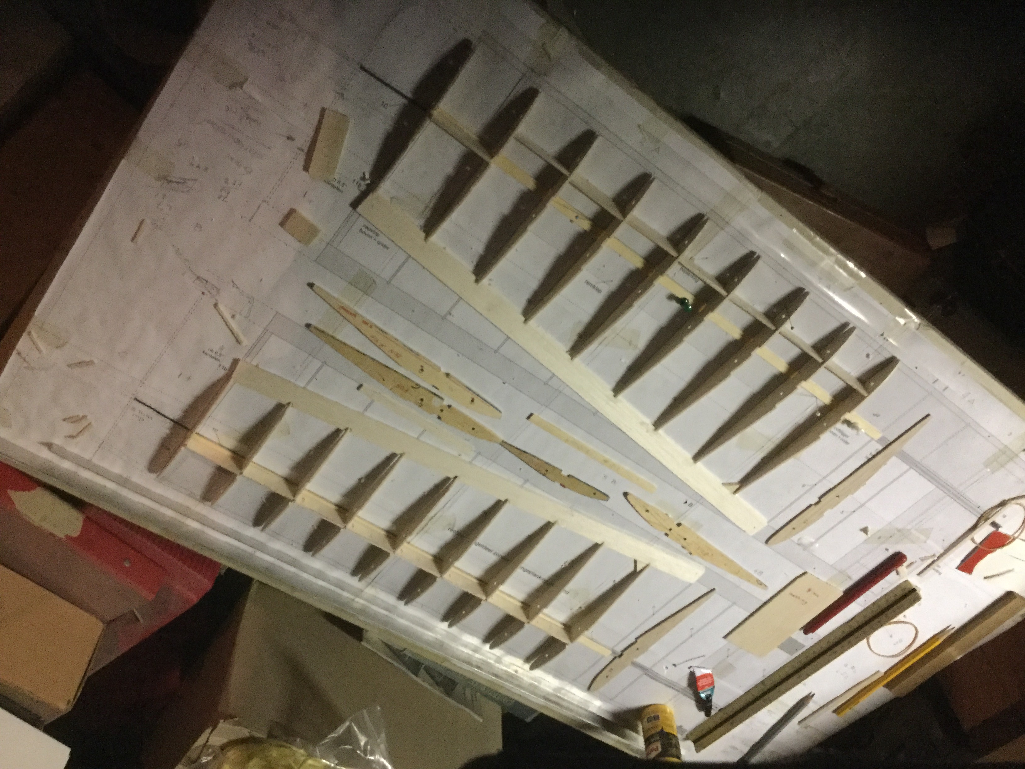

Vleugel EON 3 door Theo P geplaatst op 10 jun 2020 om 22:09 Houtenplank met gipsplaat werkt erg makkelijk.
