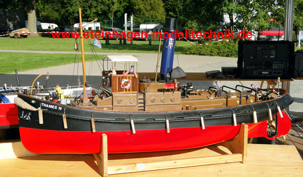

Dank voor de antwoorden Heren. Er is wel een duidelijk verschil in de berekeningen? Heb de diepte eens nagezien van het model van 1,24m,dat is ongeveer 10 a 11 cm. Op het kleinere model komt dat dan rond de 5,5 cm. Op de foto zie je het grotere model staan, welke factor kan je daar het beste voor gebruiken?
Marc, De factor 8 klopt wel. 1/2x1/2x1/2=1/8. Een tijdje geleden heeft Lex Verkuyl de sleepboot Yarra gebouwd. Hieronder de link naar het verslag. Maten en gewichten staan erbij. heb je een voorbeeld hoe snel het gewicht afneemt. Gr. Klaas. http://www.modelbouwforum.nl/threads/havensleper-yarra-van-deans-marine.236592/
Een klein schip zal leeg in verhouding meer wegen omdat je de afzonderlijke delen niet alle maten door 2 kan delen. Voor een oude sleepboot kan je 0.45 à 0.5 gebruikken Dus 62 x 15 x 5.5 x 0.5 = 2557 gr = 2.557 KG
Dank U voor de hulp Heren. Dan zal het iets van 3 kg worden,dat lijkt mij wel te doen. Ooit heb ik enkele opduwers gebouwd op grotere schaal,samen met F.van Gent. Ondanks alle berekeningen (ze moesten ongeveer 27 kg vaarklaar wegen) kwam ik met de mijne toch op ruim 32 kg. ;-) Mooi Topic van Lex Verkuyl ,daar kan ik wat van leren.
Ja hoor.... Tenminste, uitgaande van dat het opgegeven oorspronkelijke gewicht klopt, de vorm identiek blijft en je dezelfde waterlijn aan houd, is halvering van de afmetingen delen door 8 v.w.b. het gewicht.
Het gewicht van een modelboot is behoorlijk nauwkeurig te bepalen. Je deelt het gewicht van het origineel 1:1 driemaal door de schaal. Bv een boot weegt 900 ton, dat is 900.000kg als die op schaal 1/100 gebouwd wordt, is dat 900.000 driemaal gedeeld door 100, dat zou in dit voorbeeld een model van 0,9 kg geven. Bouw je ditzelfde schip op 1:50 dan weegt het snel 7,2 kg. Dus 2 tot de 3de macht= 8X zwaarder. De schaal is dus belangrijk als een bootje niet te zwaar mag worden.
