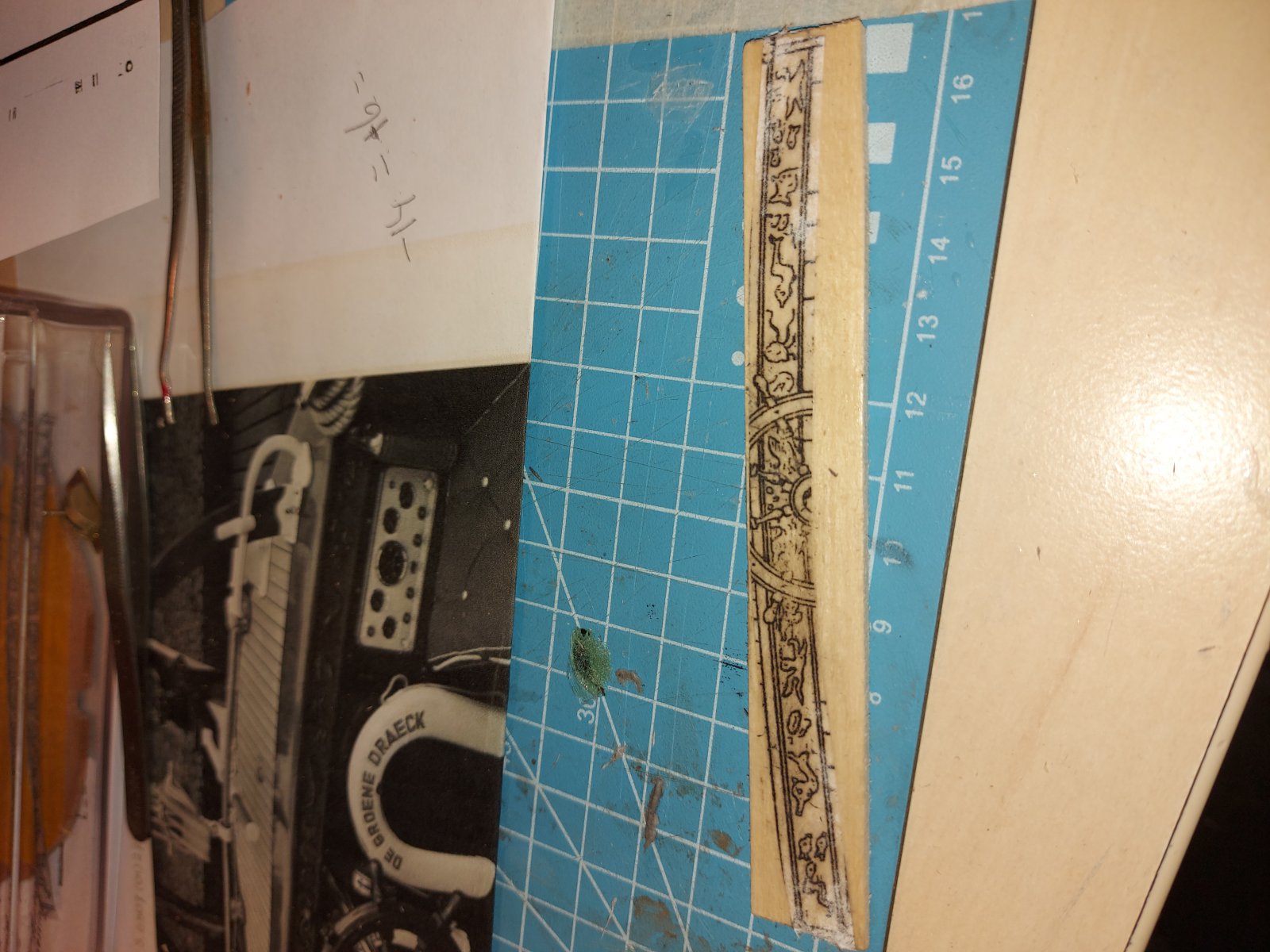

Dag allemaal ik maak op dit moment de groene draeck schaal 1 op 20 na. Hierbij zit ook wat houtsnijwerk. Ben al wat aan proberen geweest maar dit is wel heel klein om te snijden. hebben jullie tips?
https://www.modelbouwforum.nl/threa...ostindiëvaarder-herman-ketting.271569/page-19 En dan tot pagina 33 staan diverse werkwijzen en tips. Ook gebruik van materiaal en materieel voor mij was dit ook een leerproces. Beetje talent heb je nodig en de eerste keer zal niet altijd lukken. Maar oefening baart kunst. Beste methode vind ik met freesjes. Maar ook klei is super.
