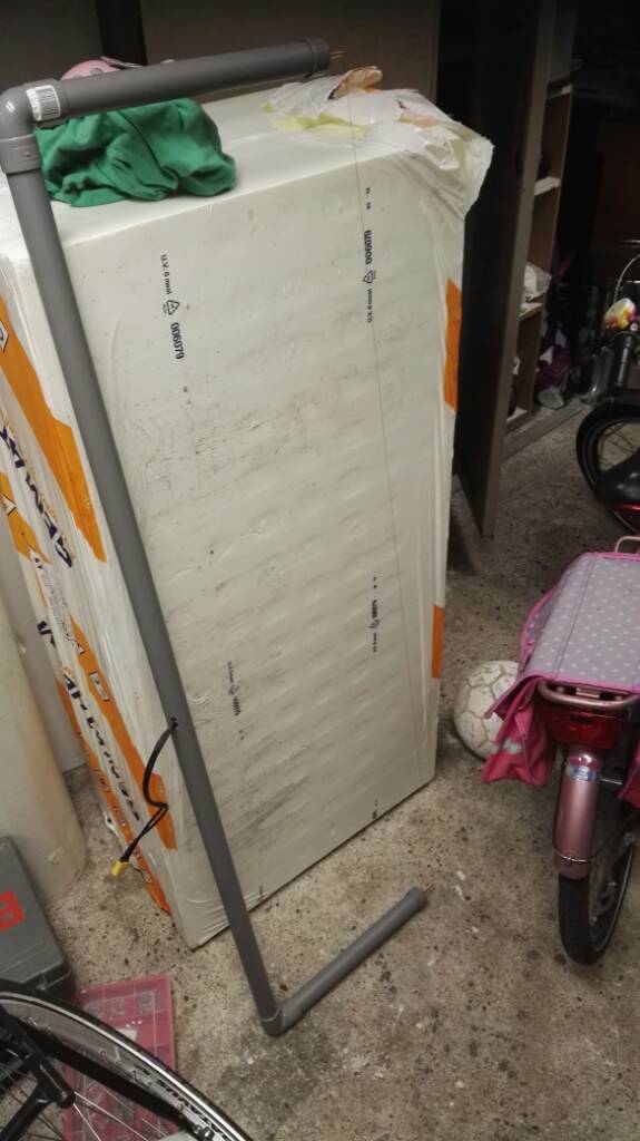

Ernst volgens mij weet u veel van Electra dus hierbij nog een vraag: Ik ben een foamcutter aan het maken.
Ik heb verschillende "doe het zelf" versies gezien en ben vanmorgen aan het knutselen geslagen.
Ik heb een brushed esc gebruikt met een nimhi accu .... op een filmpje gebruiken ze een servo tester om de spanning te regelen.... nu heb ik die niet dus heb ik gewoon een zender/ontvanger gebruikt met de throttle als regeling maar ik kreeg het draad niet heet. Daarna heb ik het met een modeltrein trafo(tje) geprobeerd maar ook niks.
daarna met een 4cell lipo rechtsreeks op de kabel en hij werd eindelijk een beetje warm. Daarna heb ik de 12 cell lipo er maar aan gewaagt en dat werkt perfect.
Nu zegt mijn gevoel dat ik het totaal onveilig doe zonder e.e.a. regelaar ertussen klopt dat?
Of en hoe warm je snijdraad wordt zal bepaald worden door het vermogen wat je er in stopt. Het vermogen is de spanning maal de stroom. je hebt nu een 12S LiPo dus de spanning is ongeveer 48Volt. Stel de weerstand van je draad is 100 Ohm dan zal er een stroom van 48V / 100Ohm = 0,48Ampère gaan lopen. Het vermogen is dan 48V x 0,48A = 23Watt.
De draad zal hierdoor best warm kunnen worden maar of het warm genoeg is om te kunnen snijden weet ik niet. Met die 12S accu werkt het echter prima dus daar geen problemen. Het wijst er op dat de weerstand van de draad redelijk hoog is. Daarom zal er bij een 4S accu veel te weinig stroom kunnen gaan lopen waardoor de draad gewoon niet warm genoeg kan worden. Die modeltrein trafo zal ook echt niet voldoende spanning leveren, waarschijnlijk zelfs nog minder dan een 4S LiPo. Dat gaat helemaal niet werken.
Of je nu onveilig bezig bent? Nee eigenlijk niet. Die regelaar is alleen nodig om de spanning over en daarmee de stroom door de draad te regelen. Met die 12S accu lijkt het dus te werken. De draad wordt niet te heet dus is regelen niet nodig.
Zorg er wel voor dat je een manier hebt om snel de draad los te koppelen van de accu, een "noodknop". ;)
Gebruik ook een accubewaking zodat je een alarm krijgt wanneer de accu leeg raakt. Een LiPo kan heel slecht tegen te ver ontladen. Verder gewoon goed uitkijken als je met die hete draad bezig bent. Leg hem niet zo maar ergens neer terwijl hij nog aan staat. Kijk ook uit als je hem pakt om te gaan snijden, die draad is heet! En zo nog wat dingen. Hoe ik dat weet? Ach ik heb in de loop van de jaren ook de nodige vleugels gesneden. :D
Het komt eigenlijk neer op: "gebruik je gezonde verstand". :rolleyes:
Als je met 48 Volt moet snijden, hoe lang is je snijdraad dan wel niet?
Of... weet je de weerstand van de weerstandsdraad?
Ik sneed makkelijk 80 a 100cm breed met 24 Volt, op Graupner weerstandsdraad.
Het was ook CNC en de snijtemperatuur regelde ik met een stukje elektronika die een BUZ11 Mosfet.aanstuurde.
Tegenwoordig zou dat heel makkelijk kunnen met een Arduino.
Ter vervanging van de lipo zou ik een voeding nemen, er is genoeg te koop voor weinig geld bij DX of Banggood.

Ik wil ook nog kortere versie maken en dan is de voeding regelen wel erg handig. Ik heb ook nog verschillende diktes draad.
Die PVC-buis-constructie is (verwacht ik) veel te flexibel om zulke afmetingen te kunnen snijden.
