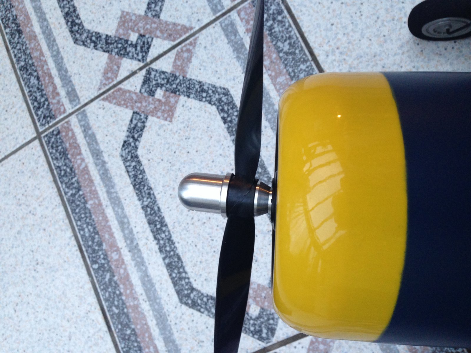

Beste mensen,
Zoals je wellicht op de foto kunt zien zit de propeller niet geheel recht in het toestel. Hij vliegt overigens wel maar heeft een afwijking.
Iemand enig idee hoe ik de "nut" eraf krijg?
Ik zou het met een schroevendraaier door de gaatjes moeten kunnen, maar ik moet zoveel kracht zetten dat de propeller afbreekt als ik doorga. het is een Hobbyzone F4U Corsair S.
Dank alvast!
Harry
Die propeller hoort scheef te staan!!! Dit is om de neiging tot naar links draaien van het vliegtuig tegen te gaan. Als je dat niet doet moet je constant met je richtingroer tegen sturen, en meer naarmate je meer gas geeft.
De prop zal overigens ook naar beneden staan. Dat is om te veel stijgen als je meer gas geeft tegen te gaan.
Als je de moer los wilt maken zal je hem toch echt met een stalen staafje (schroevendraaier) los moeten draaien. Maar dat is nu niet nodig alleen als je er een andere maat op wilt zetten of als de prop kapot is en vervangen moet worden.
Ho, wacht even. Veel toestellen hebben een zijstelling en domp nodig inderdaad. Echter dat is echt afhankelijk van het toestel. Zijstelling is wel vrij standaard, domp is afhankelijk van het vliegtuigtype en de geometrie van e.e.a. Er zijn ook kisten waarbij de prop iets omhoog staat in plaats van omlaag.
Ga niet een verkeerde zijstelling corrigeren met ruddertrim. Zoals Ernst al aangeeft, is dit ook afhankelijk van de vliegsnelheid en het toerental van je motor, je krijgt het dan dus nooit goed, je toestel zal wringen.
Ik weet niet hoe het verder gemonteerd is. Als je bang bent dat de prop breekt, moet je dus iets anders vinden waar je kracht op kunt zetten. De kans is groot dat je , ongeacht of de zijstelling goed is, die prop er wel een keer af wilt hebben (bv. om te vervangen). Als het goed is, zit er in die moer een gaatje waar je iets doorheen kunt steken. Het is wat grof, maar in uiterste nood zou je met een waterpomptang het metalen deel van de meenemer kunnen vastpakken. Soms kun je door het toestel heen de motor zelf vastpakken, als het een buitenloper is. Tikken in plaats van draaien kan ook helpen.
Draai je wel de goede kant op?
Als je in een rechte lijn vliegt, moet het toestel recht blijven vliegen ongeacht hoeveel of hoe weinig gas je geeft. Zorg dat het rudder zo goed mogelijk in het midden staat, en - als het toestel het kan - trek hem in een zo steil mogelijke klim, liefst verticaal. Hij moet dan rechtdoor gaan. Wijkt hij af naar links of naar rechts, kun je de zijstelling aanpassen.
Zo op het oog en op basis van deze foto, lijkt het mij wat veel, maar dat is altijd lastig te zeggen op basis van foto's.

Je kan het vrij vlot zien of de prop scheef zit, of de motor.
Is de as van de motor scheef (kan door transport, opslag of harde landing)?
Toer de motor op tot een heel laag toerental.
Kijk naar de punt van wat jij de "nut" noemt.
Blijft deze netjes op de plek? As recht.
Zie je deze slingeren? as scheef, as vervangen. Ga niet rechtbuigen. Geeft trilling, sloopt je lagers en je toestel.
Een prop scheef op de as zie je eigenlijk nooit.
Wel een prop die excentrisch zit, dus de motoras zit niet in het midden van het gat in de prop.
Daar zal dan dus een opvulbusje tussen moeten.
Te herkennen aan veel trilling tijdens motorloop.
Als het toestel al goed heeft gevlogen, lekker even zo laten.
Eerst kijken of de vorige eigenaar het goed had.
