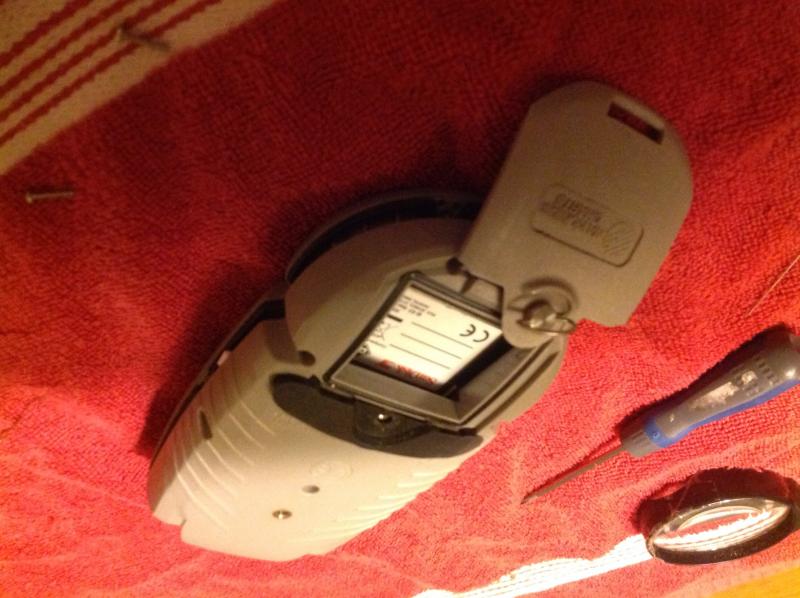

Dit is een beetje offtopic maar ik denk dat een van jullie wellicht de oplossing voor mijn probleem zou kunnen hebben.

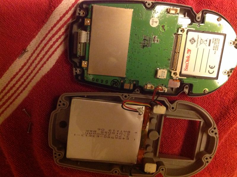

De nieuwe 3.7v 2700mAh accu in deze handheld gps met navigatiekaarten kan ik via de externe 12v aansluiting niet meer opladen. Fabriek bestaat inmiddels niet meer en importeur heeft geen onderdelen meer. Hij heeft het met de nieuwe batterij nog een uurtje of wat gedaan maar toen de batt. leeg was is het over en sluiten.
Welk apparaat/lader zou ik kunnen gebruiken om de accu extern toch te kunnen opladen via dit stekkertje.
Heb div andere topics hier gelezen maar kom er niet uit hoe het met dit soort aansluitingen zit. De reden dat ik hier terecht kom is omdat ze op de club hiermee aan het experimenteren zijn en ze ding op het strand uit elkaar aan het halen waren https://www.facebook.com/l.php?u=ht...NZmhjRVusu9Btw5QB1AAPVFovx3fDe8dbh97M8E7g&s=1

Nu heb ik hem helemaal open liggen om het soort batt. te laten zien maar je zou via het luikje dat de Sandisk afdekt er vrij eenvoudig bij kunnen om iets aan te sluiten.

Het laadcircuit van de LiPo cel zit in de GPS ontvanger, daar ben ik vrijwel 100% zeker van.
Dat die de cel niet meer wil opladen kan door drie oorzaken komen.
De eerste is dat het laadcircuit defect is. Dat is lastig te meten en net zo lastig te repareren. Hoe kom je aan een schema van dat apparaat en ook nog aan de onderdelen als die vervangen moeten worden? Daar zal het grootste probleem zitten.
De tweede mogelijke oorzaak is dat de adapter, want het is dus niet de lader, defect is. In dat geval zal het toch niet al te moeilijk moeten zijn om een passende adapter te vinden. Het stekkertje zou niet zo'n probleem moeten zijn want dat kan je eventueel altijd nog van de oude afknippen en aan de nieuwe solderen.
De derde mogelijkheid is dat de cel zelf defect is. Hij zou bijvoorbeeld te ver ontladen kunnen zijn. Daar kunnen LiPo's erg slecht tegen en als de lader meet dat de spanning van de cel te laag is zal die niet eens proberen de cel te laden omdat dit gevaarlijk zou kunnen zijn. In dit geval zou je de cel moeten vervangen en zou alles weer normaal moeten werken.
