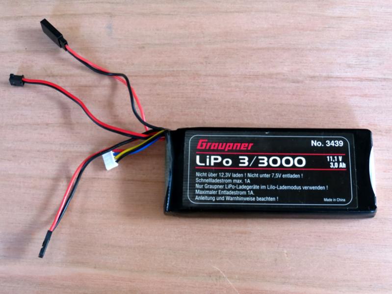

Hoe laadt ik deze Lipo
Had deze Lipo nog liggen en wil hem gebalanceerd laden.
De 4-polige stekker is duidelijk, maar als ik de Main aansluiting van de lader aansluit op de bovenste rood/zwarte stekker, dan krijg ik een error op de lader.
Hoe kan ik deze Lipo nog laden?

Meet eerst eens met een voltmeter de spanning van je Lipo.
Als die spanning te laag is een grote kans dat je lader hem niet "herkent".
Meet eerst de spanning van de cellen.
Als de cel spanningen laag zijn, kan je de accu op de main aansluiting kort opladen door de lader op de nimh stand te zetten tot dat de spanning boven 3 volt uit komt per cel. Let op dat de spanning per cel nooit hoger komt dan 4,2Volt.
Sluit hierna de lipo weer aan op de lipo lader. Dan moet het goed gaan.
Wil het dan nog niet, controleer als nog de cel spanningen.
Pas op!!!!
Dit is een speciale lipo om een Nicd zenderaccu (Graupner)te vervangen.
Deze accu wordt(werd) gelevert met een gebruiksaanwijzing. (lees die eerst zorgvuldig door)
Er zit een PCB(lees:electronica) in de accu verwerkt welke overlading en onderlading tegen gaat.
Je zal dus echt de goede conector moeten gebruiken om deze accu te kunnen laden.
Ga dus eerst de gebruiksaanwijzing zoeken en lezen.
Mvg. Richard
Staat ook een waarschuwing op de LI-Po om deze in de Li-Lo mode van de lader te laden. De sluitspanning van deze Li-Po is 12,3 volt. Voor een gewone Li-Po is dat 12.6 volt.
