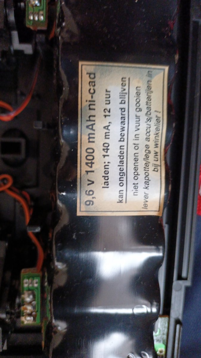

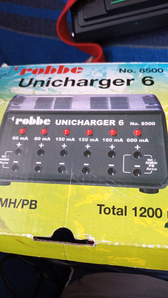

Hoe lang en op welke sterkte de accu laden? Groet Alain. IMG-20250324-WA0006.jpegIMG-20250324-WA0010.jpeg

Het staat op de label van de accu dus zo lastig is dat niet.
Overigens hoeft dat lekken niet, het voordeel van NiCad is dat ze geheel leeg bewaard mogen worden. Een tijdje terug had ik mijn Sanyo NCR1700 race pack uit het stof gehaald en kon het prima laden en gebruiken.

En de enen Nicad is de andere niet. Bij mij werkt een MPX Profi 3010 uit de vorige eeuw nog prima en het lijkt of de Nicad accu die erin zit nog origineel is. En dan ben ik zuinig genoeg om daar geen nieuwe accu in te steken. Mijn advies is om een oude Nicad (zolang er geen leksporen zijn) eens op te laden en dan kijken hoe lang deze stroom kan leveren. Laat er na het opladen eens een 12 Volt autolamp van 10 Watt op branden. Daarmee zou de accu het langer dan 1 uur vol moeten kunnen houden. Gr. Klaas.
