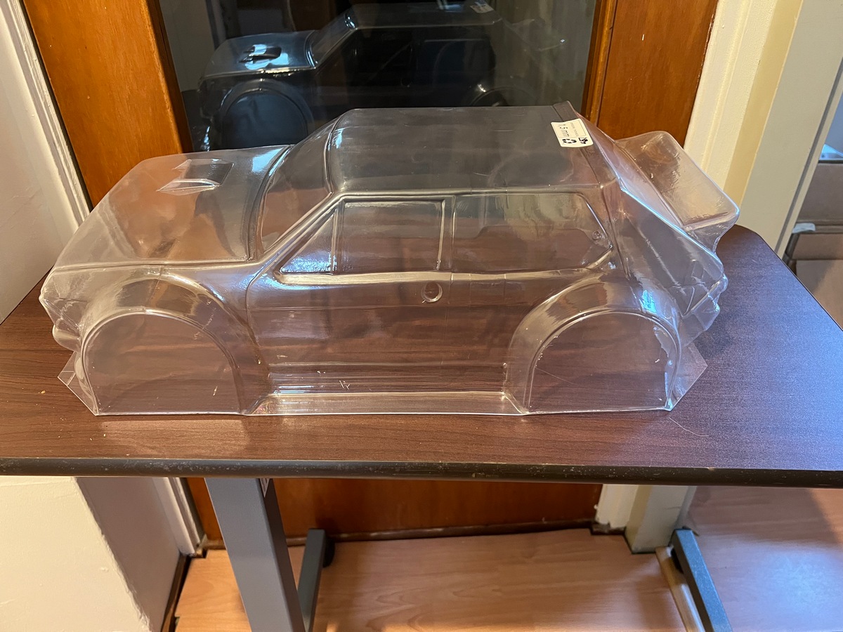

Jaaaren geleden heb ik eens een shell gekregen van Sinterklaas van een Fiat Ritmo 105TC in de schaal 1 op 8, omdat ik een groot liefhebber ben van de Ritmo. Zie ook mijn site transritmo.nl. Het gevaarte heeft al die tijd in de kast gelegen tot op heden. Nu is het tijd om er werk van te maken... Ik weet alleen niet hoe eigenlijk te werk te gaan. Deze shell zou moeten passen op een 1/8 model met een wielbasis van 320-330 mm en een breedte van 310mm. Dus.
Heeft iemand een idee voor mij welke donor ik zou kunnen gebruiken hiervoor? Zijn er ook elektro motoren of alleen nitro motoren voor deze specifieke maat? Een statisch model is te overwegen. Punt is dat ik ook niet heel veel geld wil uitgeven. Een paar honderd euro hoogstens.

Volgens mij kom je uit bij een GT chassis. Dit is een aangepaste 1:8 buggy voor onroad met kortere dempers een 2-bak ipv een midden diff en onroad banden.
Meest bekend zijn de Kyosho GT1, GT2 en GT3 maar ook Xray, Serpent, Capricorn, Ofna etc kent zoiets. Als je body uitgeknipt is moet je wat modellen gaan vergelijken voor hun wielbasis.
