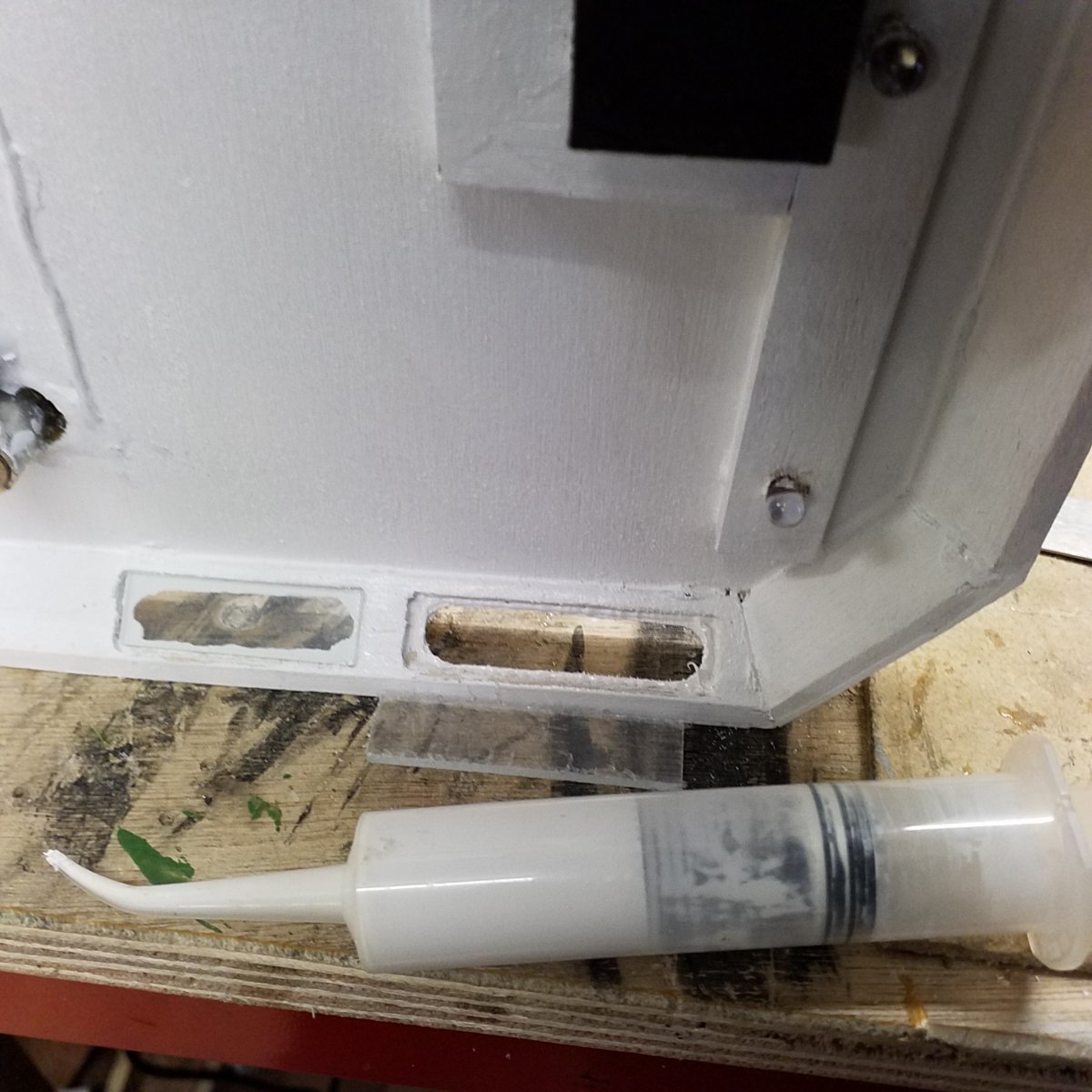

Hallo mannen, Ik moet mn ramen in de stuurhut gaan lijmen, en wel in sponningen die ik er in heb gevreest. Nu de vraag waarmee moet ik dat doen. Normaal in raamkit, maar dat zal wel niet gaan. Iemand een tip? Grt peter.
Canopy glue, formule 560. Droogt transparant op en blijft rubberachtig. Ondermeer verkrijgbaar bij Hobbyin. Sent from my iPad using Modelbouwforum.nl
Voor dit soort dingen raadpleeg ik altijd een lijmwijzer. Bijvoorbeeld die van Bison, maar die van pattex kan ook. Er zijn er vele. Google maar eens op lijmwijzer en take your pick.
Canopyglue van HI is niet watervast! Ik heb dat op de staart van een vliegend RC model toegepast om de naden van epoxy verlijmde kielvlak versterkingslatten langs de romp en kielvlak te dichten. Had geen zin om dat met epoxy te vullen... ons wil soms snel wezen, dus een greep in de potten met lijm... Doe mij die dan maar... maar wat bleek bij het poetsen met nattedoekjes, om de olieresten weg te nemen? De canopyglue werd wittig... thuis getest, en ja-hoor... pardoes weg te poetsen met water.... Nu is dat bij een vliegend model niet zo heel, heel erg... maar bij een modelscheepje mag het van mij wel watervast zijn. Zeker bij alle uurtjes die daar ingestoken worden... Dus ik zou kiezen voor een goede lamineerepoxy met daar aan toegevoegd een UV beschermende toevoeging? Tegen het vergelen. Andere mogelijkheid zijn glasheldere gietarsen voor het ingieten van iets delicaats. Zodat je een glashelder blok plastic krijgt. Daarmee te lijmen... want ook dat spul lijmt natuurlijk. Mijn modelvliegtuig westerly heb in de vroeg jaren 70 vorige eeuw gebouwd met UHU-hart. Operkelijk is, dat deze UHU lijm niet vergeeld is geraakt op het hout, en wat iets te rijkelijk was aangebracht... Tevoren testen op het plastic om witte uitslag te voorkomen... Anders slim maskeren, maar dat geeft wel extra werk. Tot zovers mijn ervaringen. Succes Bas
Hallo Peter, Ik lijm mijn raampje,s met lijm van Action tacky glue deze is perfect en goedkoop. Deze lijm breng ik aan met een cocktail prikker in de sponning, de raampjes heb ik iets schuin geschuurd zodat er iets meer lijm in gaat, droogt helder op. M.v.gr. Albert
Dank voor de antwoorden Ik ben vanuit mn ex beroep veel met glas en kit bezig geweest, kit pistool met patronen. Maar die tuten zijn veel te grof voor deze mini sponingen. Ik ben naar de apotheek geweest en uitgelegd waar ik een injectie spuit voor nodig had, ze hadden veel verschillende. Maar een had er een kromme tuut en heel klein openningetje in de tuut. Daar heb ik raam kit in gespoten en plakke maar, werkt perfect. De kit vult en wat er buiten geperst word kan je later er weer zo afsnijden. Grt peter.
Hoi Peter, Wij in de boten bouw maken de raam openingen zonder sponningen deze maken wij krap passend dan hoef je deze alleen nog aan te tippen met lijm en zijn meteen water werend. Albert
Dat leek mij een omslachtig werkje, ik had het hier al gelezen maar leek me nix. Maar ieder zijn manier natuurlijk Ik koos voor mijn praktijk ervaring grt peter.
