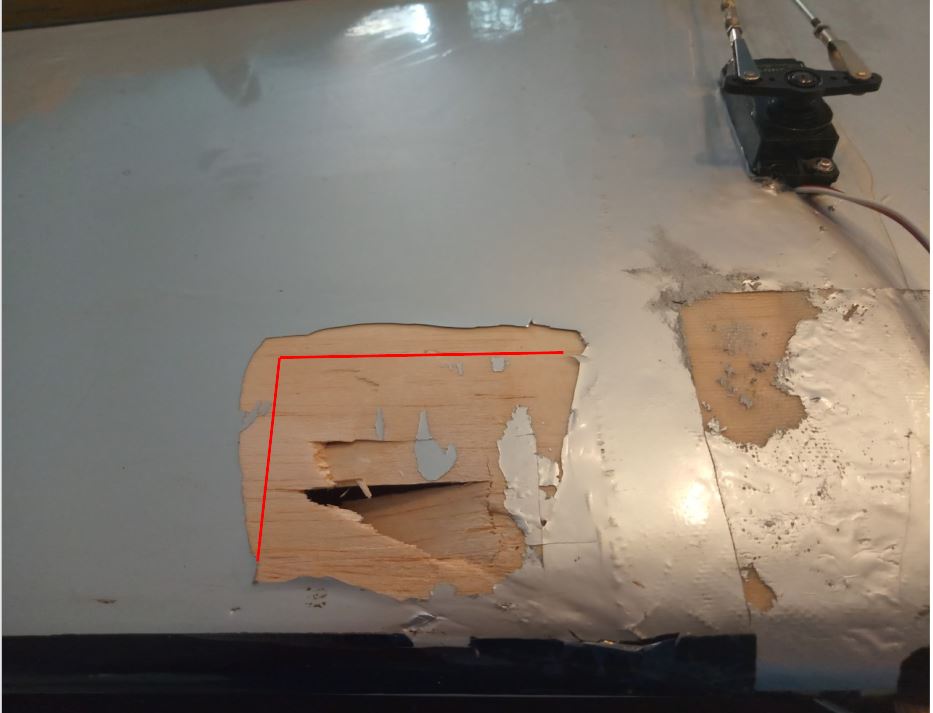

Hoi, Ik heb schade aan de onderzijde van de voorlijst van een vleugel (WOT trainer). (De servo is de aileronservo) Nu heb ik het probleem vergroot door in het balsa te snijden om de folie te verwijderen, ik had er nog geen gevoel bij en dacht dat ik door lucht sneed. Deze strepen zijn niet te zien op de foto maar zitten ongeveer tpv de rode lijnen. Kan ik de "strepen" met houtlijm insmeren of kan ik daar beter secondenlijm voor gebruiken? Hoe moet ik het gat dichtmaken voordat ik er weer een lapje folie over kan strijken? (in de winter wordt de gehele vleugel voorzien van nieuwe folie. Alvast bedankt voor de tips!

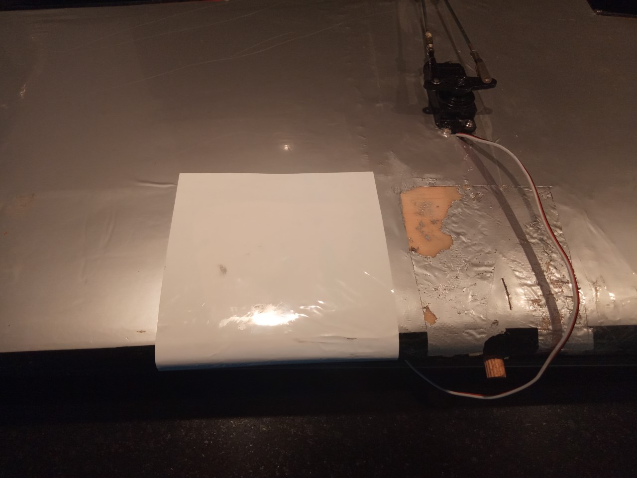

Je kan de folie gewoon voorzien van een stuk folie met een overmaat. De folie trekt strak en het gat zie je bijna niet meer. Wel een overlap van een centimeter of 2 nemen. Als je dan later alle folie verwijderd dan zou ik pas het hout repareren. Het voegt niets toe aan sterkte. GJ
Ok, hij is weer klaar tot de winter. Grijze vlekken zijn van "iets" wat er onder nog zat. (zou goed duct tape oid kunnen zijn) Bedankt!
Vaak heb je dan de folie een keer losgetrokken. dan trek je de lijm en de kleurlaag los. Of er zit een stukje echt hard op de vleugel, en met het heftig aanstrijken is weer die kleurlaag beschadigd.
