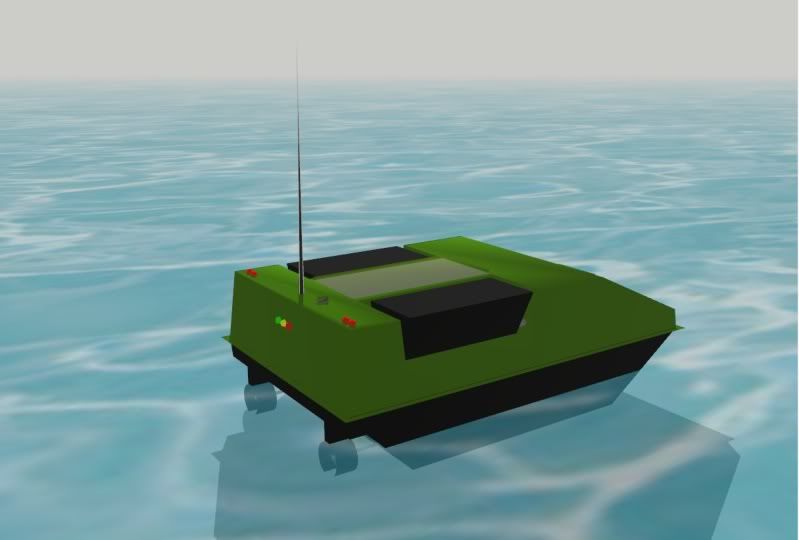

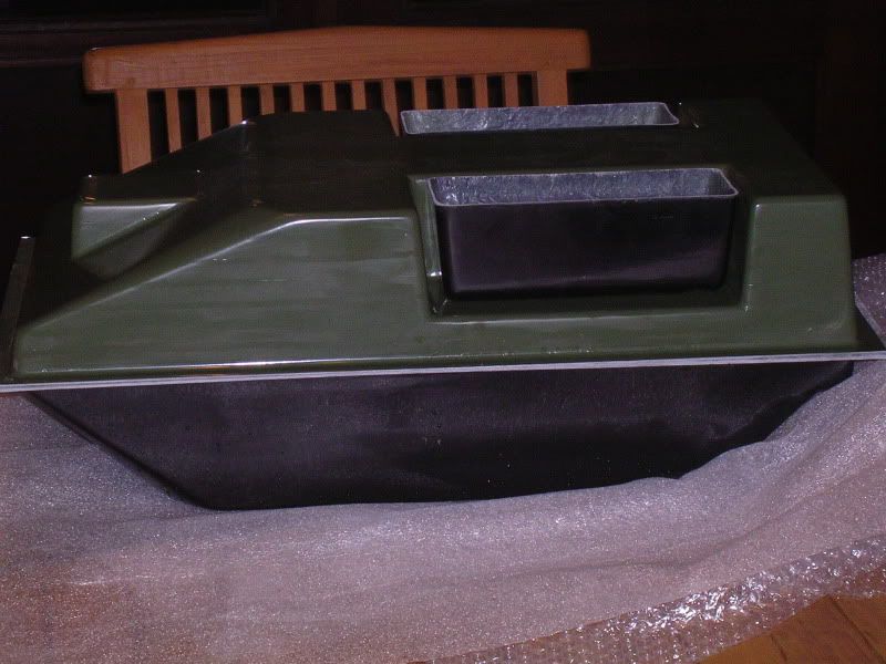

zal de tekening 'ns uitleggen,
de bovenste tekening is de bovenkant van de boot
de onderste tekening is de onderkant van de boot
dit is een foto van de boot zelf
en dit is een 3d model, misschien herken je de 2 tekeningen er in terug
je ziet de straalbuis up het 3d model waar de schroef in zit
mag ik de assen gewoon recht door de romp laten gaan of moeten deze onder een bepaalde hoek zitten?

veel keuze heb je met een straal buis niet
daar moet de as recht in uit komen anders raakt de schroef bij het draaien een van de twee kanten van de straal buis(als deze draaien en als roer dienen)
aan de vorm van je boot zou ik ze horizontaal houden maar dan moeten ze wel water dicht zijn anders lekken ze water in je romp en dat wil je niet hebben
indien mogelijk je assen boven de waterlijn laten uit komen binnen in de boot
maar zeker je assen niet meer dan 10° helling geven want dan wordt het een mixer inplaats van een boot
je tweede probleem is je 2 kilo voer die je gaat mee nemen
als je een kant lost dan gaat je boot wel erg schuin hangen en kan er 1 schroef boven water komen of lucht beginnen zuigen
die 10° is maximum hoek waar onder je de schroef as mag zetten en dan kijken dat ze je straal buis niet raakt
