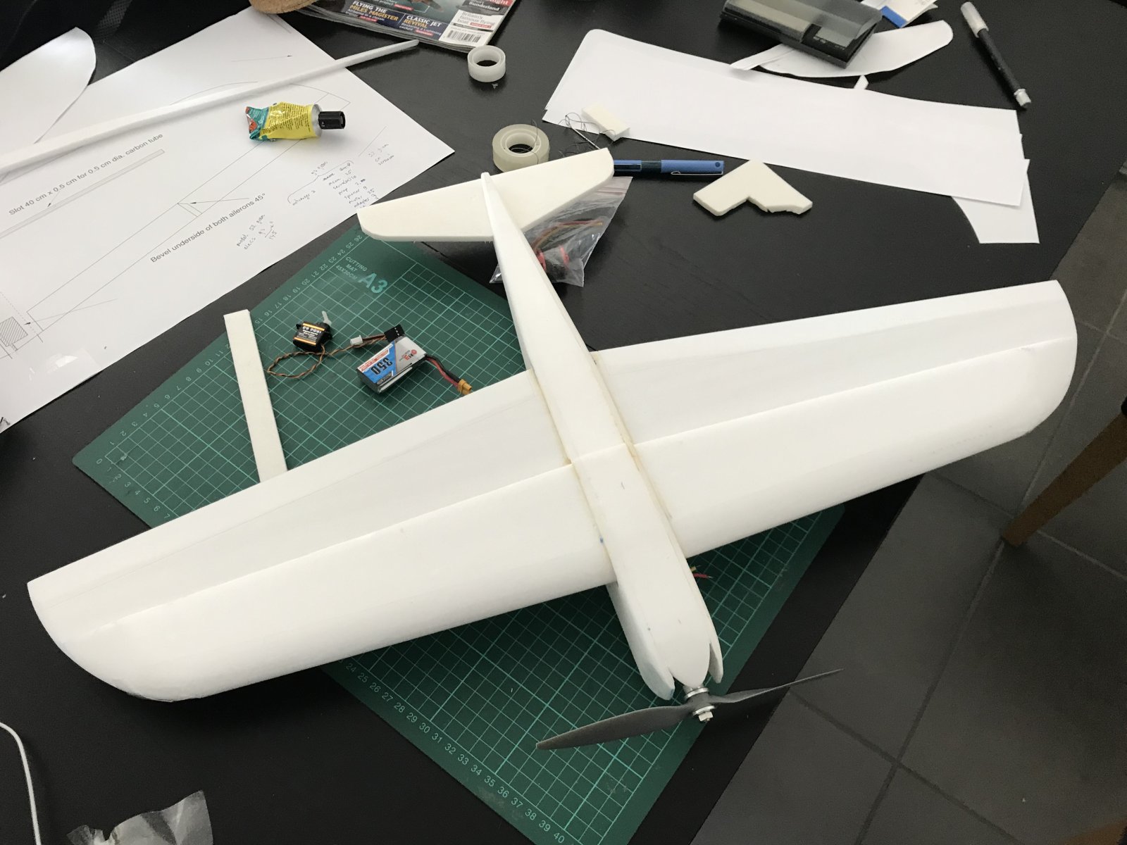

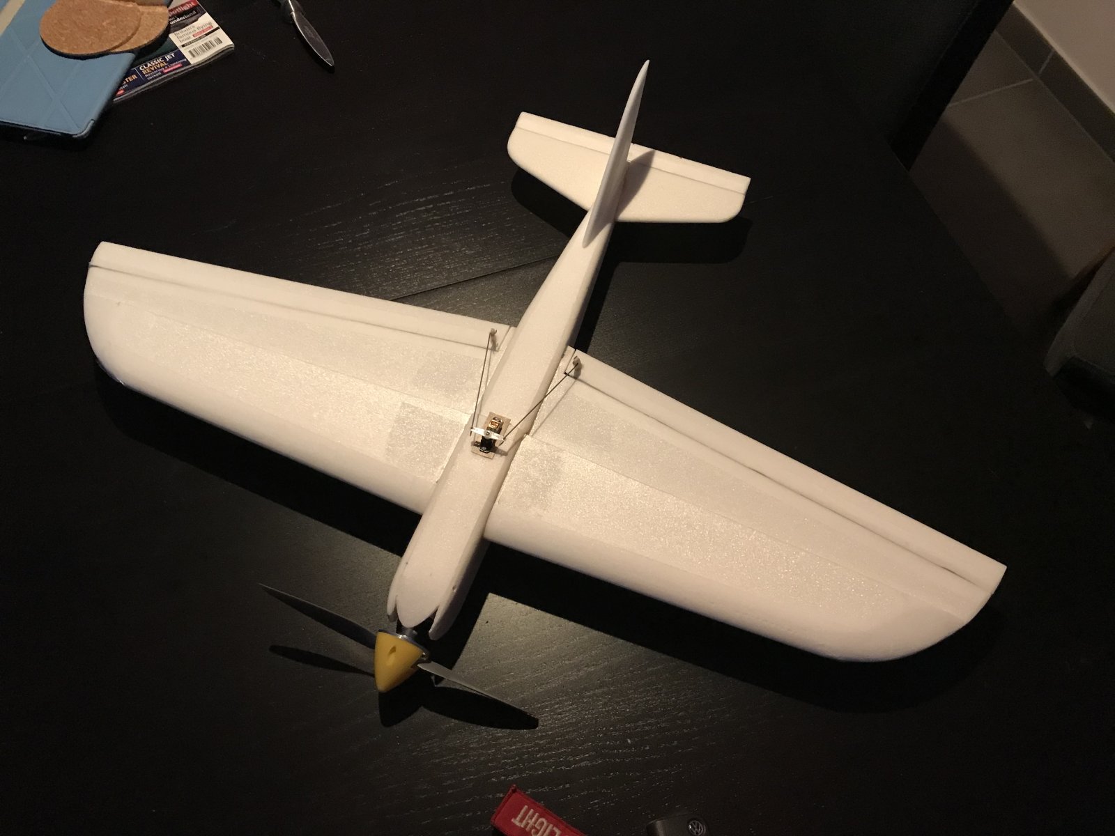

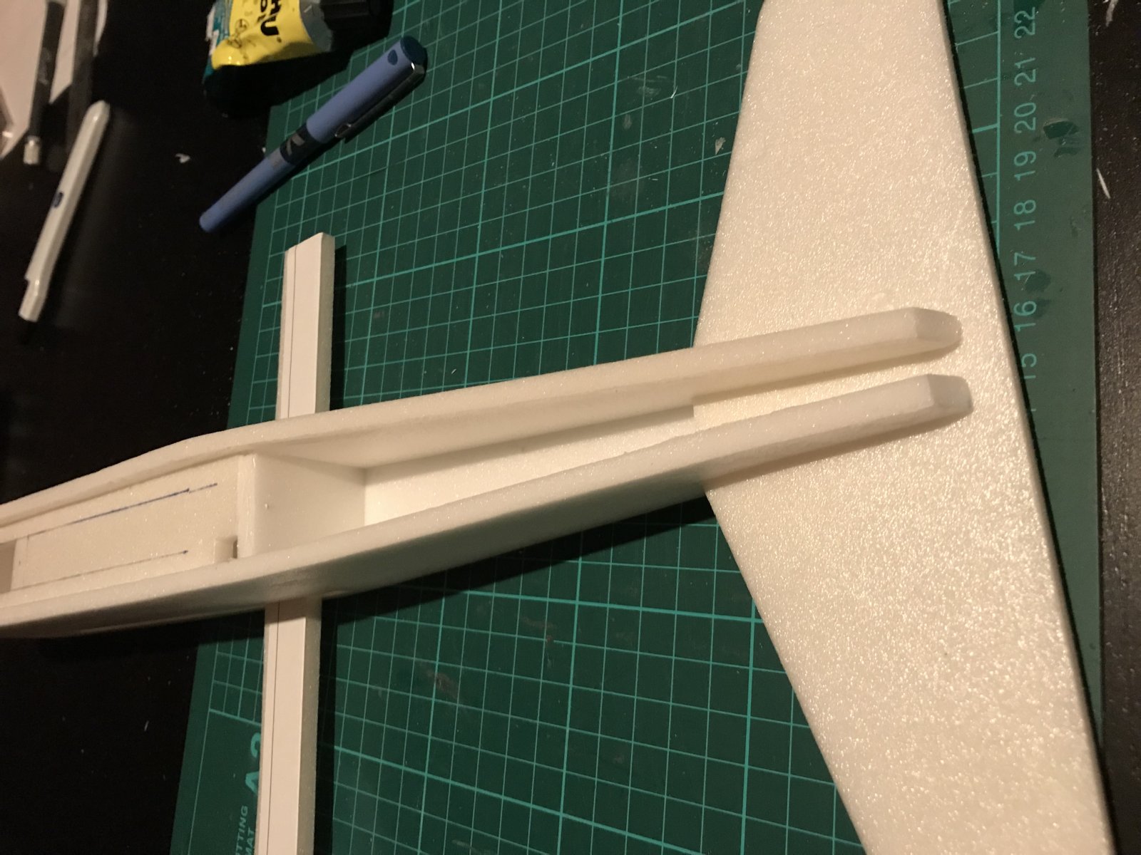

Jaren terug (misschien wel in 2000) in Chaam eens indoor een originele Holiday 280 indoor zien vliegen. Altijd een zwak gehad voor dit modelletje. Nu met de Holidep 280 bouwtekening een “full fuselage” gemaakt. Super leuke bouw van 6mm depron, gewoon boven- en zijaanzicht gedupliceerd, 50% KF profiel, kort staafje Carbon en wat verpakkingstape op de voorlijst: een super sterke vleugel.
5 gram servo’s, 7a regelaartje, 24 gram buitenloper 1300 kv met 8x3,8 APC prop. De eerste prop brak dus nu een prop saver i.p.v. spinner. Vliegt best met 2s 850mA, vandaag gevlogen op de hei bij Hilversum. Gek veel wind maar het gaat perfect.
Oh ja, ik mis toch richtingsroer en zou misschien wel meer power willen want nu vlieg ik constant vol gas.
Deze gaat mee op vakantie eind deze maand, waarvoor hij bedoeld is!
