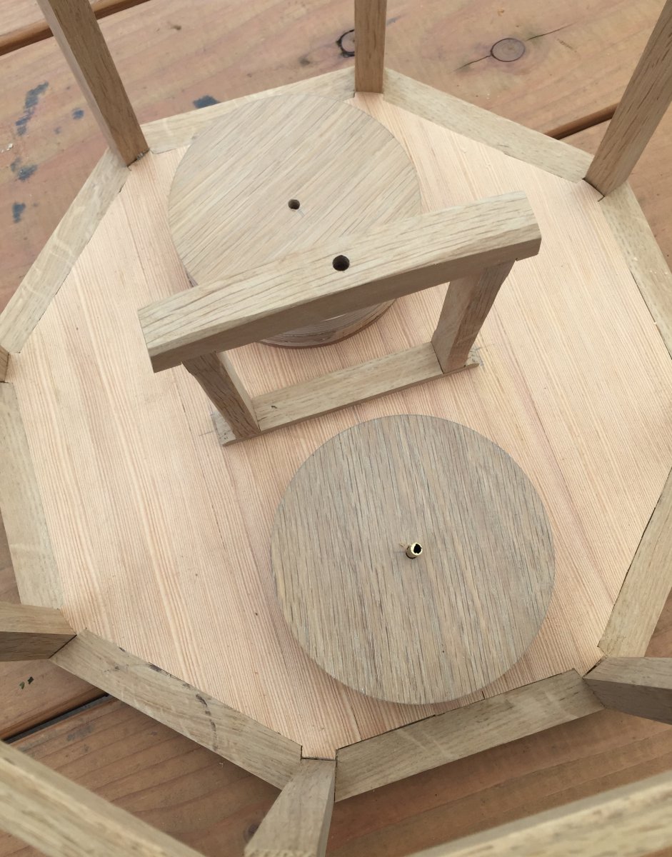

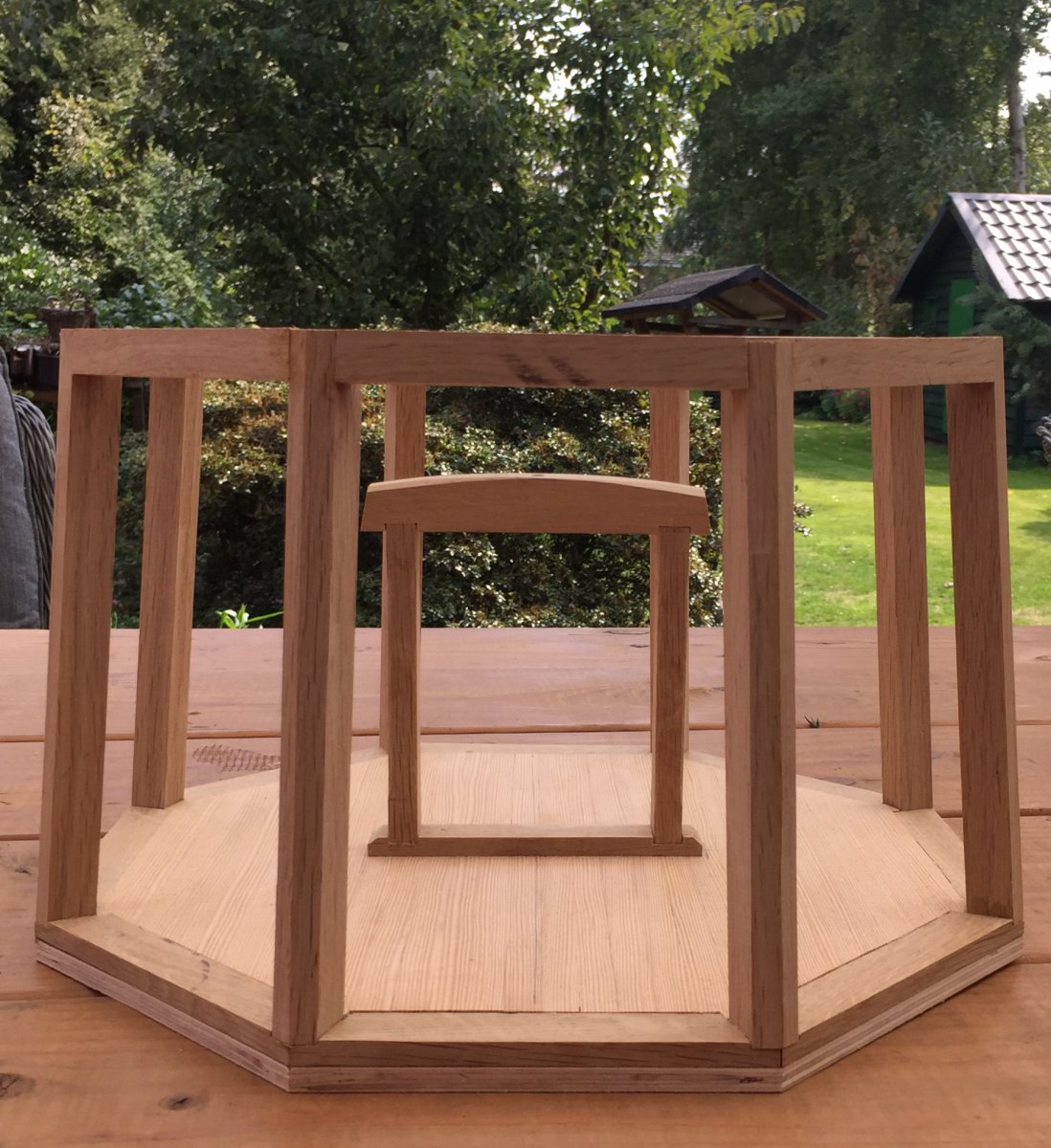

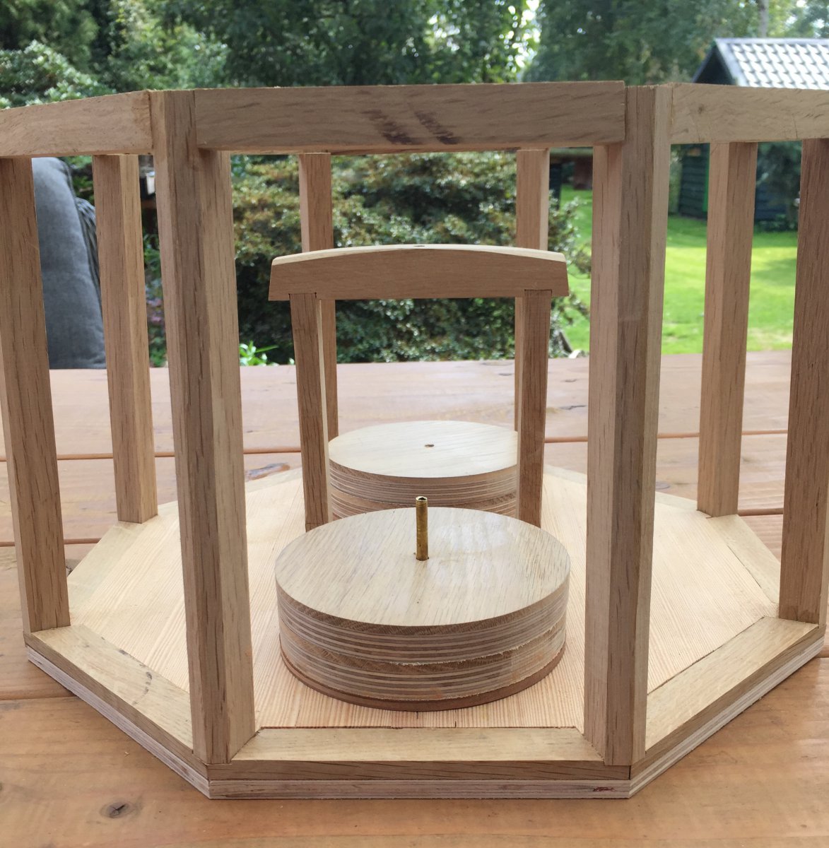

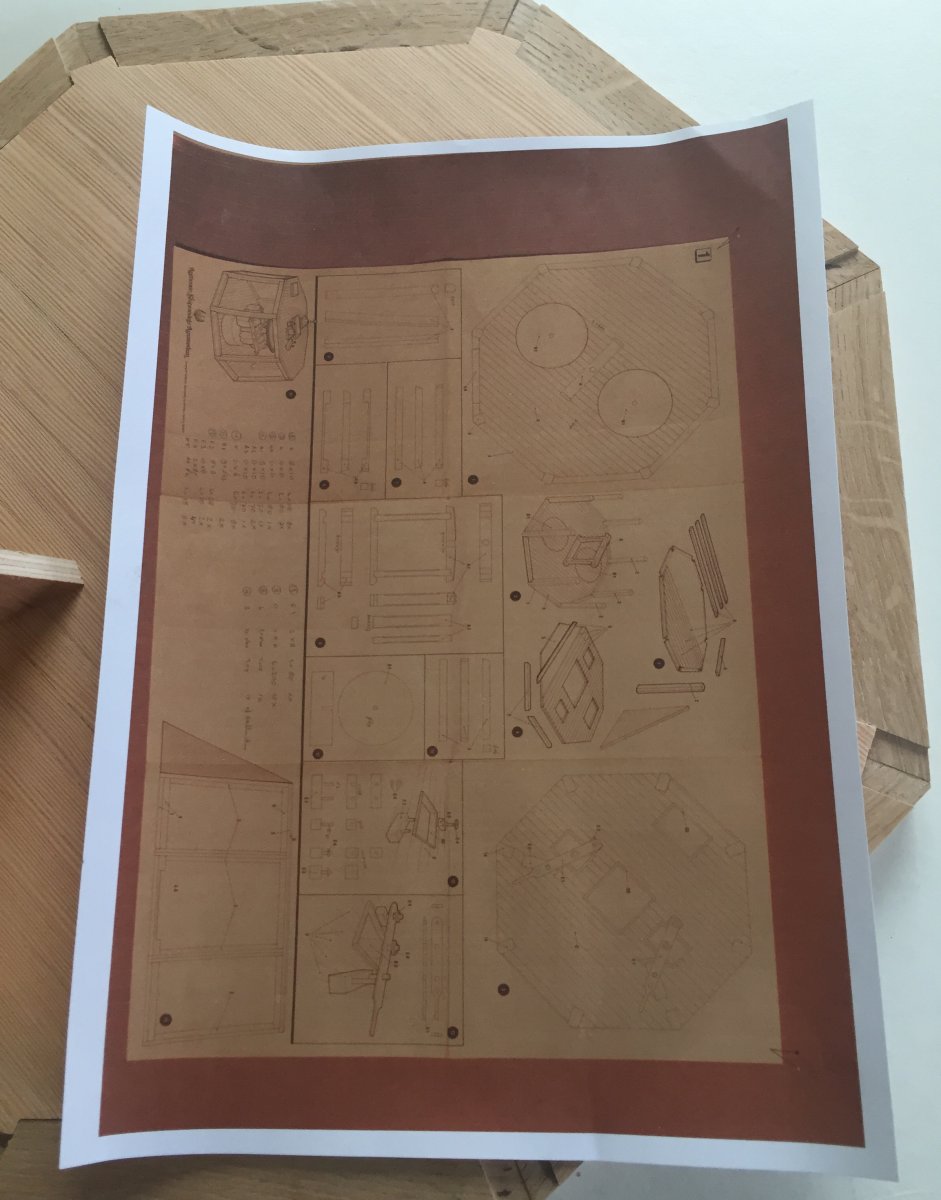

Omdat de bouw van mijn Zuiderzeebotter even is stilgevallen (de zeilenmaakster heeft nog even geen tijd) en omdat ik na de bouw ook weer een volgend project wil maken, heb ik besloten maar eens een model van een molen te gaan bouwen. Via internet kwam ik een tekening tegen en een bouwbeschrijving die ik zo kon gebruiken. Geen kosten, dus een low- budget project tot nu toe. De tekening is minimaal leesbaar en op een vrij kleine schaal, weet niet precies welke, maar als ik alle maten verdubbel kom ik tot een redelijk model. De achtkantige onderbouw is dan zo’n 40 cm. De hoogte van de kap wordt zo’n 70 à 75 cm zoals ik het nu kan zien. Het is een stellingmolen en de tekening geeft een geheel opengewerkt model te zien incluis het raderwerk en de stenen. Of ik het zo bouw weet ik nog niet maar ik ga er gewoon aan beginnen en zie wel waar het schip strand. De kosten zijn nihil en hout heb ik nog wel genoeg. Even een paar foto’s van het prille begin. De bodemvloer met daarop een mal voor het plaatsen van de onderste kolommen. Ik gebruik zoveel mogelijk eikenhout en de vloer is van origon pine. Ik ben een liefhebber van het werken met hout. Het project is voor mij minder belangrijk of het wel historisch correct is en zo, mij gaat het om de lol van het werken met mooie houtsoorten.

Dank voor de belangstelling en het volgen. @robberdebop dat is teveel eer, je hebt pas één projectje gezien, dus ik kan wel gaan knoeien Weer iets verder met de bouw. De stenen liggen nog dryfit en moet nog van alles aan gebeuren.

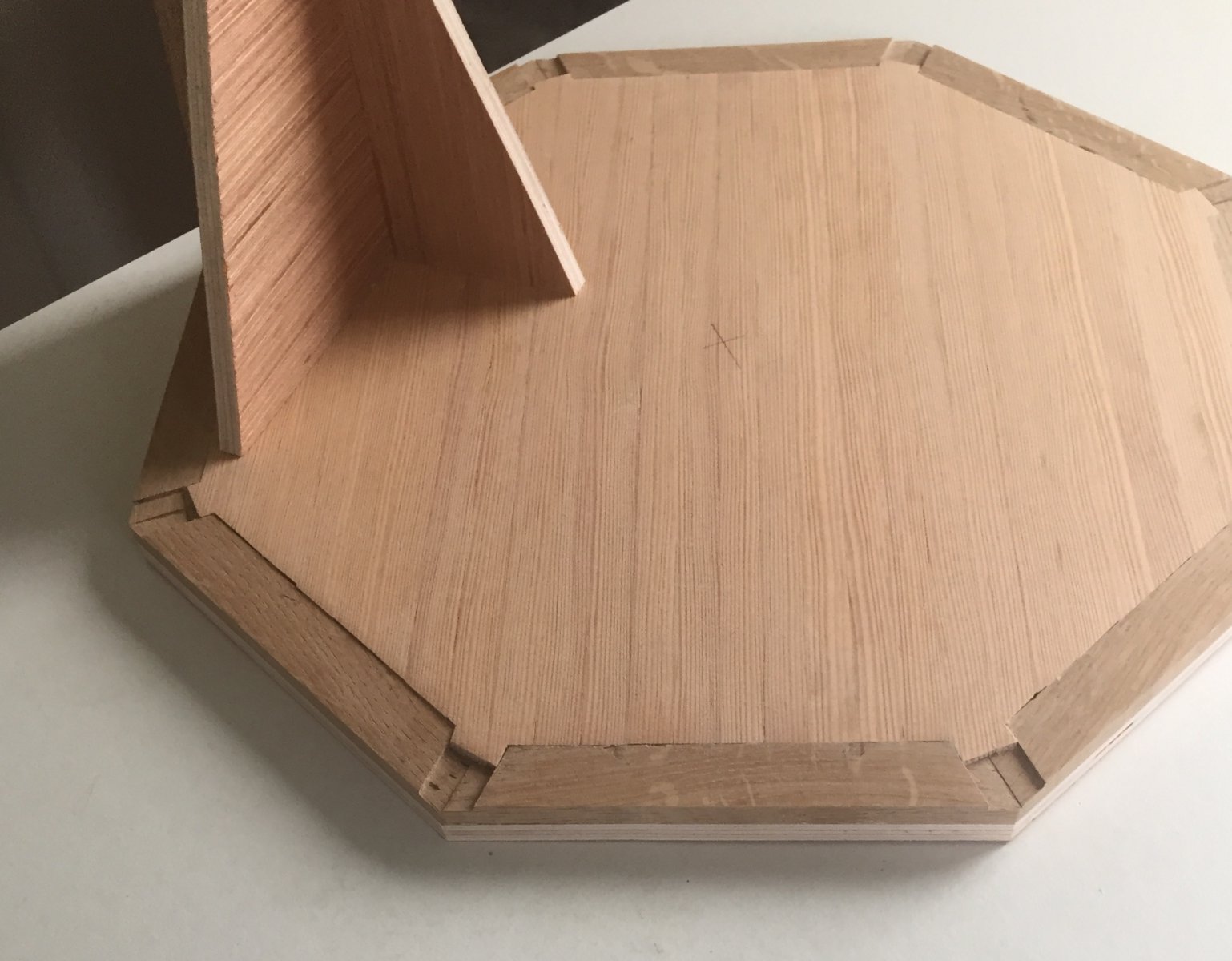

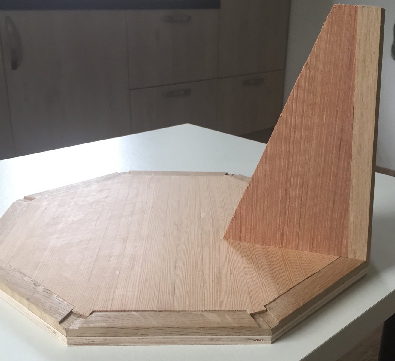

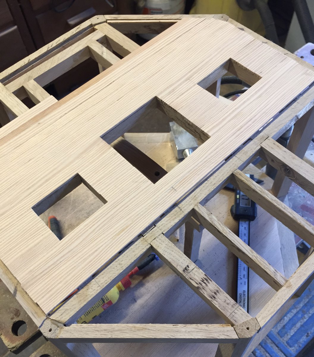

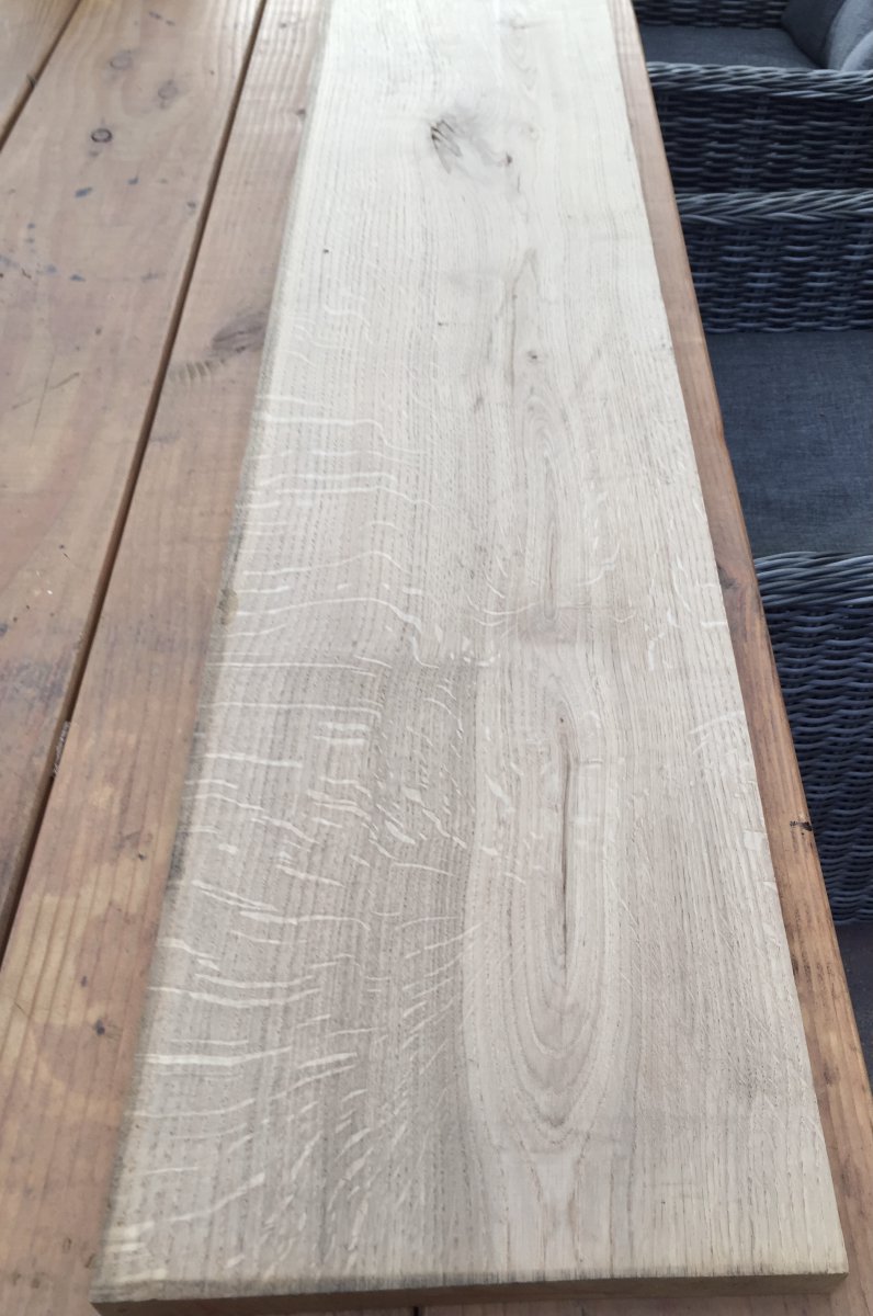

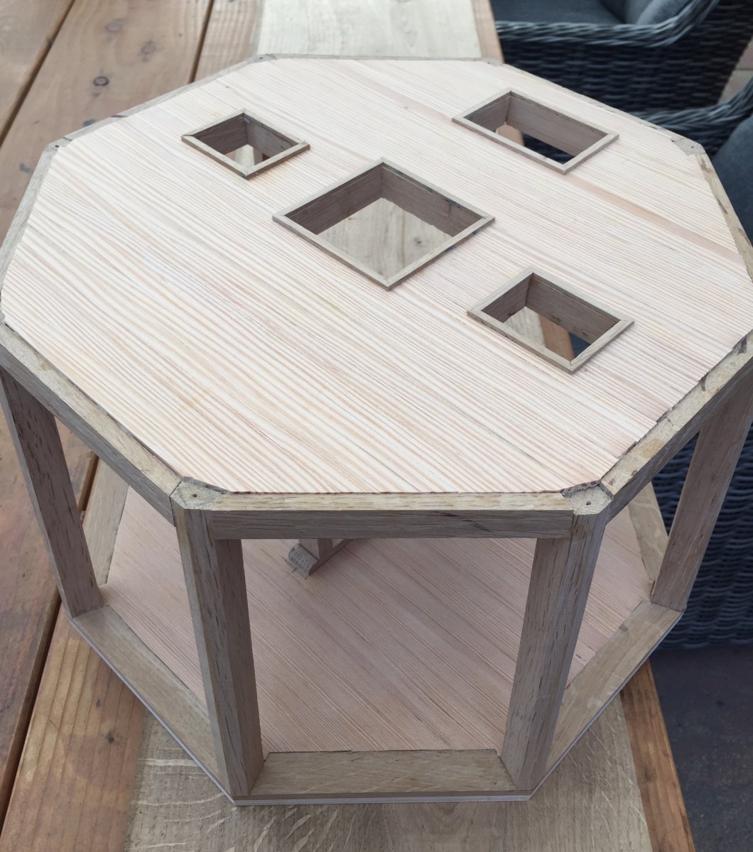

Even een kleine update. Bezig met de balklaag en vloer van de eerste verdieping. Gaten voor de koningspil, de maalstenen en een trapgat. Ook nog een plankje eiken gescoord.

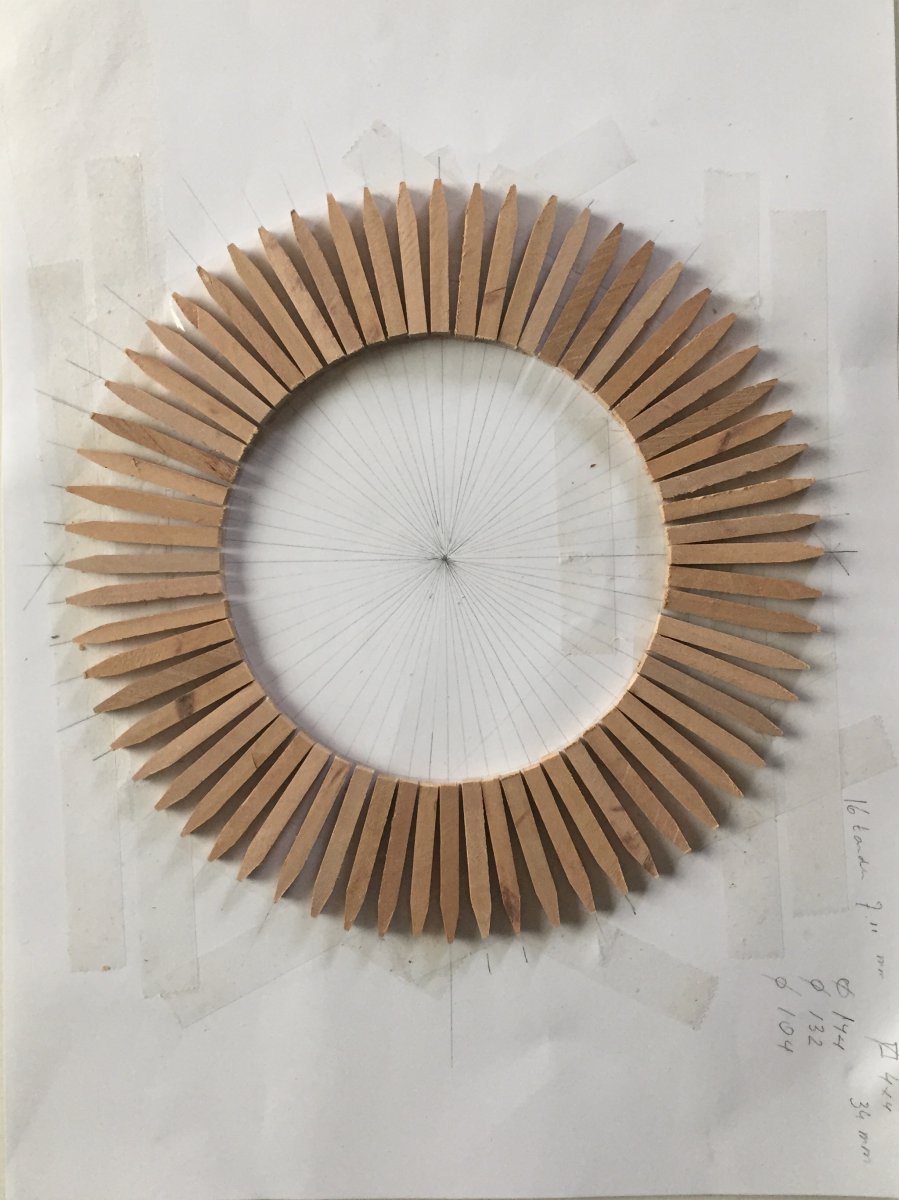

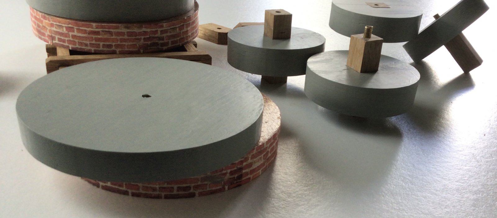

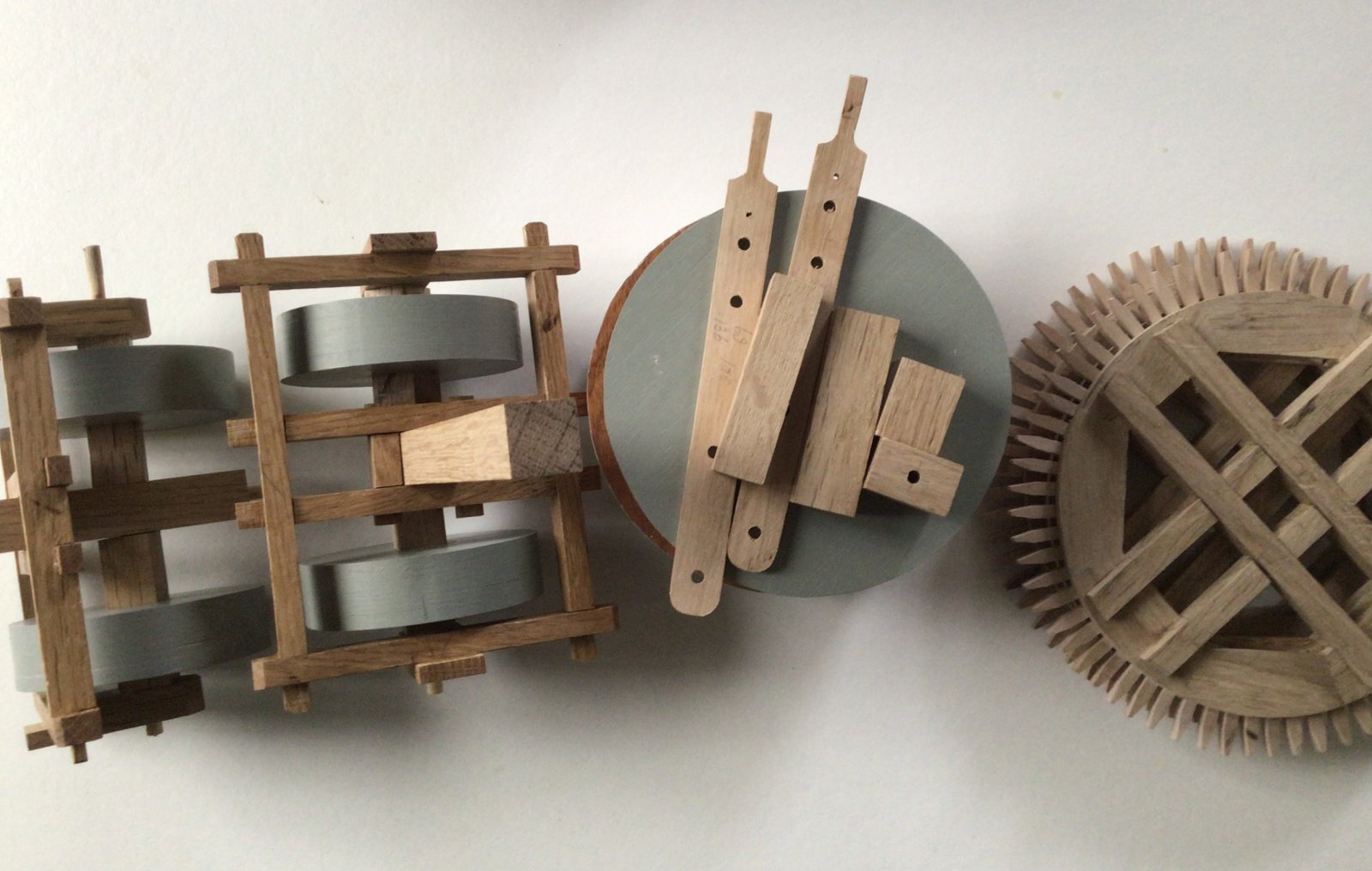

Wat ik mij afvraag is of dit project, een Snuyfmoolen, wel thuis hoort op deze plaats in het forum. Ik zie allerlei diorama’s langskomen en de bouw van een molen is niet echt een diorama. Ik ga het er althans niet van maken want daar is het project ook wat te groot voor. Maar kijkend op het forum zie ik eigenlijk geen andere plaats dan hier. Er zou bijvoorbeeld een forum met als hoofddoel houtbouw in de breedste zin van het woord kunnen zijn, maar ook dat dekt niet echt de lading. En een plek met alleen molens daar zijn er weer onvoldoende van denk ik. Zo maar wat mijmeringen. Ben nog wel bezig met de maalstenen. Best een intensief klusje omdat het erg secuur moet om het netjes te laten werken. Enkele foto’s van de vorderingen tot nu toe.

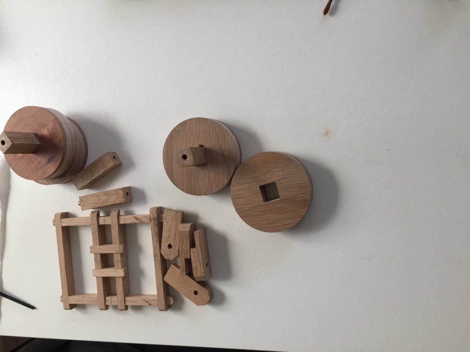

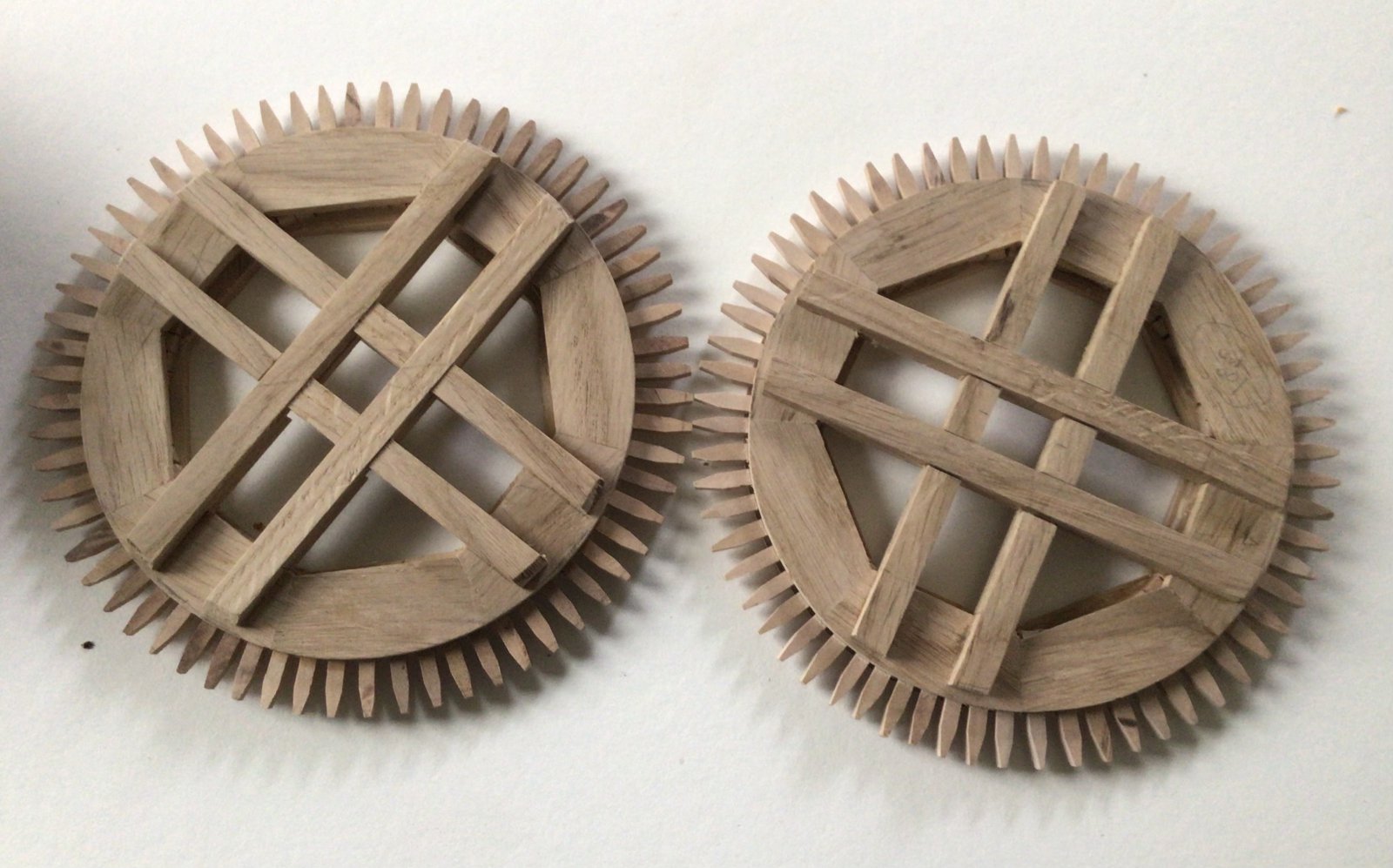

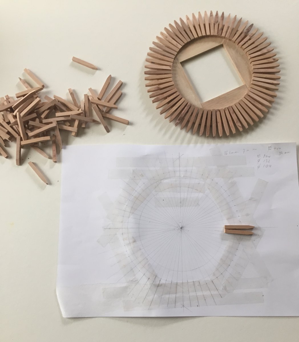

Tijdje bezig geweest met het maken van de maalstenen en raderen. Toen was het moment aangebroken om een en ander op de plaats te brengen, maar helaas wat bleek dat de raderen, die overigens geheel volgens de tekeningen waren gemaakt, niet pasten. Veel te groot waren ze. Uren noeste arbeid naar de galemiesen. Tot mijn verbazing heb ik niet eens lelijke woorden gezegd en ook geen traan gepinkt. Nu maar weer opnieuw beginnen met het maken van de raderen. Best een hele bewerkelijke klus, maar het houdt me van de straat zal ik maar zeggen. Dus lieden slechts enkele foto’s van de onderdelen en nog geen overzicht, helaas.
Ziet er wel heel erg mooi uit in al dat eiken. Behoorlijke klus al die tanden. Is het geen idee om de maalstenen van steenachtig materiaal te maken? Wat cement in een vorm gieten?
Geen moment bij stilgestaan Rob om ze van een ander materiaal dan hout te maken. Wellicht mijn totale onbekendheid met de molenmakerij, maar wellicht ook het niet kunnen omgaan met iets anders dan hout, ha ha..Nee hoorbeen goeie suggestie maar voorlopig laat ik het even zo. Maar bedankt voor de aandacht en tip.
