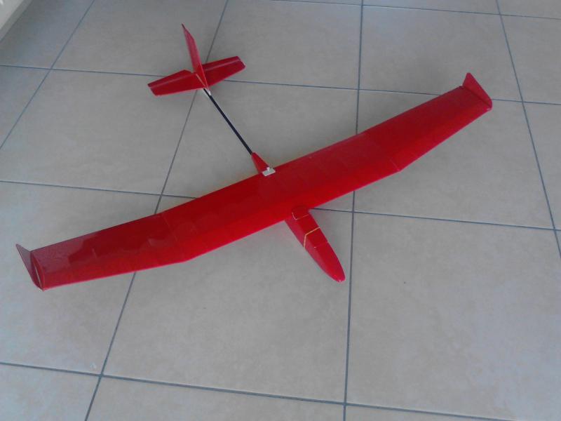

Calimero afgwerkt
Dit weekend is de Calimero zo goed als afgewerkt. Enkel nog de kwiklinks bevestigen en iets vinden voor de bevestiging van het kapje.
Het toestel woog inclusief de alle electronica 190 gr ! Lager dan de "ong. 220gr" die Decker-Planes opgeeft :)
Alleen lag het zwaartepunt dan veel te ver naar achter. Heb dus een pak lood moeten toevoegen, waardoor totaal gewicht nu op 260 gr zit, en het eigenlijk nog nipt is qua zwaartepunt (test zal dit moeten bevestigen).
Eigenlijk wel jammer dat je bijna 70gr dood gewicht moet toevoegen aan zo'n klein zwevertje. Dat zal het zweefgedrag nu niet echt ten goede komen.
Iemand tips hieromtrent ?

knap!
je had oracover light kunnen gebruiken, scheelt in gewicht...
ik zie geen fotos van de inbouw, maar als alles zo ver als mogelijk voorin zit, dan zit het wel goed.
verder met dunne gevlochten visdraad werken, of met een dun carbonstokje als aanstuurkabel...
mini horntjes gebruiken (a la indoortoestellen)
vooral gewicht zien kwijt te raken ACHTER de vleugel/zwaartepunt.
wil je het extreem doen, dan kan je schuimstaartvlakken maken (depron?)
maar voor dat gewicht gaat het nog wel super vliegen hoor...
ik denk niet dat je te veel moet gaan veranderen.
kijk of je wat gewicht kan besparen met de aanstuurbekabeling naar achter toe.
geniet van het toestel! het is alvast een super schattig iets!
Calimero gewicht vliegklaar
Tja, het is ten slotte een eerste bouwprojectje, ik heb dus gewoon standaard materiaal gebruikt. Ik wist niet eens of ik die film wel deftig kon plaatsen....
Alles zit inderdaad maximaal naar voren, maar veel vrijheidsgraden heb je daar niet in, dat cockpitje is echt niet groot.
Nu ja, 270gr voor vooral hellingzweven bij lichtere wind, dat moet waarschijnlijk wel lukken zeker ?
om een handstart te maken in een thermiekbel moet het zelfs lukken denk ik.
je kan in de toekomst nog veranderingen aanbrengen.
zeker ook een haakje onder zetten om aan een lichte elastiek te kunnen starten.
ga je nog uren fun mee hebben!
