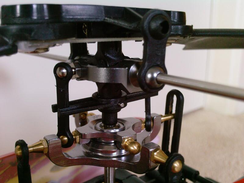

Zorg dat beide bladen PRECIES even vast zitten. Het is namelijk zo dat de ene wat meer naar beneden hangt dan de ander. Check ook je head stiffener en pas die zonodig aan door wat met plakband te rommelen zoals ik dat deed:
full
Heb er meteen voor gezorgd dat de rotorkop niet meer naar boven gebogen is na een vlucht en heb op deze (eigenaardige) manier de blades goed kunnen tracken aangezien je 1 cm niet kan fixen door de bladen een beetje te verbuigen.
