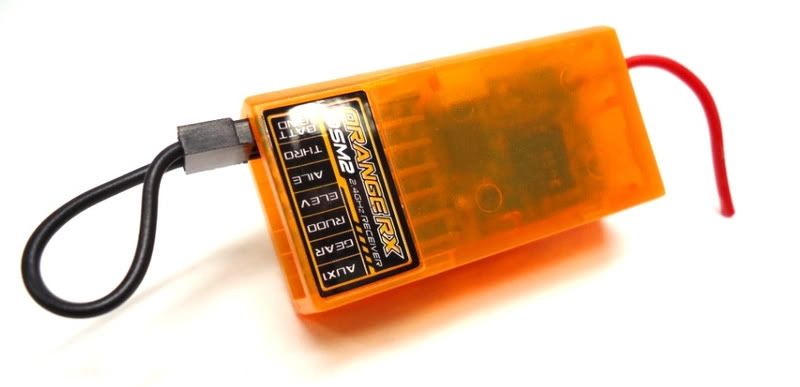

Martin, de kabeltjes met wit zijn de swash servo's. Deze werken correct.
Dan van de 3-1 controller gaat er eentje naar de throttle en eentje naar de rudder op de ontvanger. De motoren hangen vast aan de 3-1
Wellicht heb ik iets in mijn oog, maar de kabeltjes van de 3in1 moeten naar ch 3 en ch4 van je ontvanger. De andere geloof ik naar 1 en 2
Wat is dat witte kabeltje wat ik zie op je ontvanger (2e van onderen)
Schrijf je ch's en de connecties eens op

Heren ik gebruik de spectrum dx6i met de orange reiceiver de oplossing is simpel maar niet logisch vraag mij niet waarom?
Gebruik i.p.v throttle uitgang, de aux uitgang op de orange reiver. en zie het werkt zelfs throttle hold.
Lijkt bijna of throttle en aux zijn verwisseld.

Thanxs dit werkte indd bij mij.
Gebruik zelf de Dx8 met orange receiver, maar de reden dat het wel met aux werkt weet ik niet precies. Wel weet ik dat ze niet zijn verwisselt, aux is namelijk de pitch uitgang en loopt netjes mee met de throttle.
Ook moet er rekening mee worden gehouden dat je dus de pitch op 0 zet bij th. Hold.
