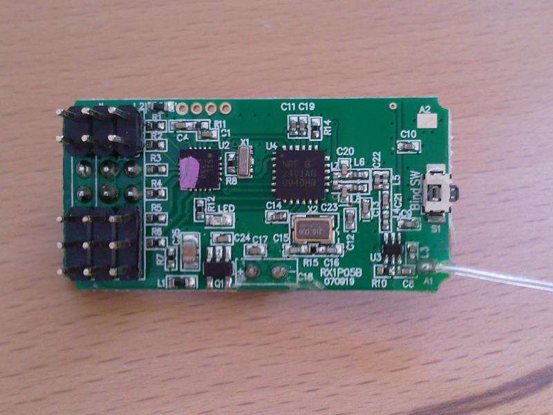

full
2) Sluit de twee servo draadjes aan op de twee bovenste aansluitingen (Op het printplaatje aangegeven als R1 en R2). Ik weet niet precies Wat elev en wat aileron is maar daar kom je zo achter.
full
3) Uit de CP3 3in1 komen twee servo snoertjes. Om elk snoertje zit als het goed is een papiertje dat aangeeft of het rudder/throttle is. Sluit de rudder op de ONDERSTE aansluiting aan, throttle hang je aan de bovenste.
full
Je hebt nu weer een 4in1, maar dan zonder leuk kastje. Je kan eventueel een groot stuk krimpkous over de receiver heen doen en gaatjes maken voor de servo-aansluitingen om het losse printplaatje een beetje weg te werken.

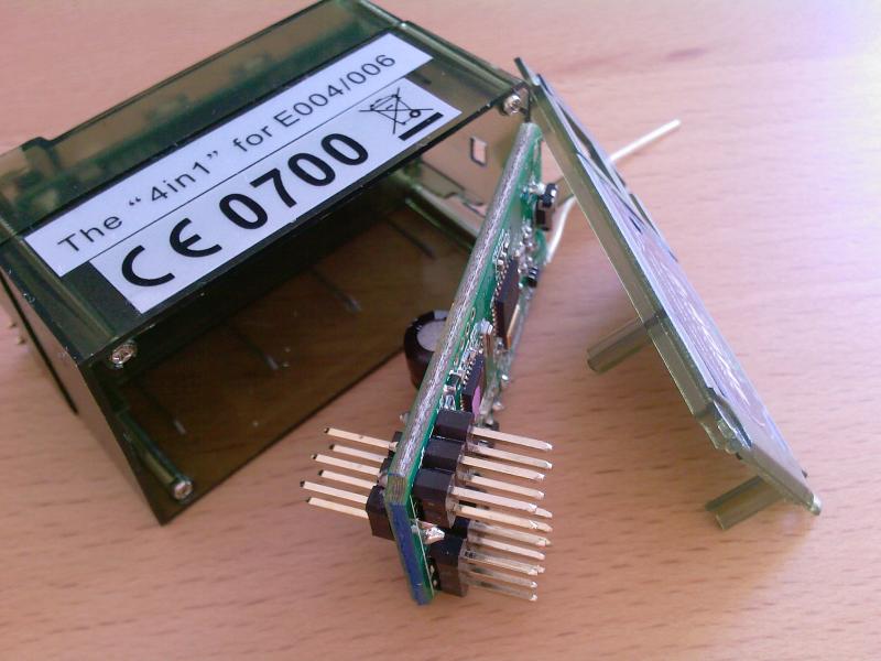

1) Haal de receiver uit de 4in1
full

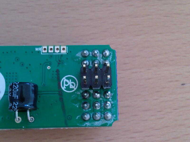

full
full
Zo zit het nu bij mij. De 3in1 staat rechtop (Dat moet, anders werkt de gyro niet). Het is een beetje een zooi van draden die allemaal naar de onderkant van de heli naar de Ar6100 gaan.
full
