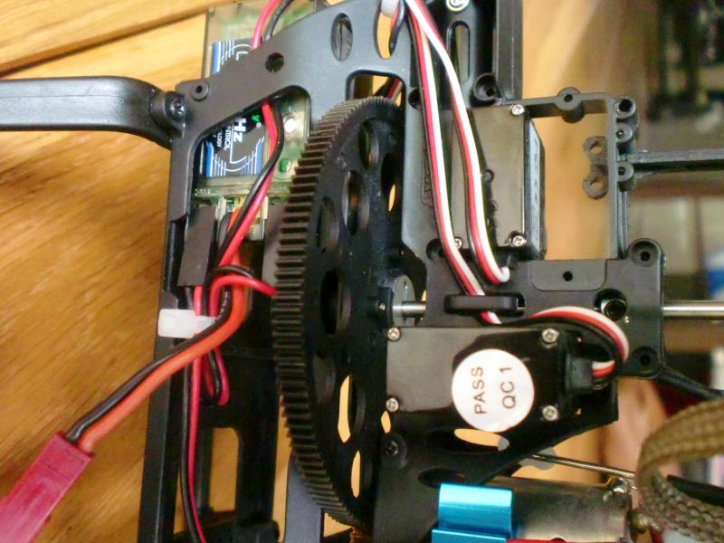

Moet het frame hiervoor in tweeën, of is er een simpelere manier om de as eruit te krijgen. Sorry dat de foto scheef is.

Hoi,
bij het tandwiel aan de onder kant zit een inbusboutje (hex/tork) FF losmaken dan haal je de main shaft er uit (de hele kop)..
Oo denk om je belt met er af halen...
dus Nee je hoeft niet het hele frame los te halen ;)

ja zoals ik al zij, de onderste inbusbout losmaken push rods van de swashplate losmaken en je kan u´m omhoog halen (main shaft) let op er zal een kogel lager loskomen inclusief een borg pennetje en busje..
Mijn main shaft ligt er nu vanaf, ik hoop dat je me begrijpt maat !

Eeeuh is de foto van een honeybee 2 want het lijkt op een cp helicopter.
Mijn HB v2 heeft ook geen tail pushrod, maar toch bedankt voor de moeite.

beetje laat maar hier heb je een exploded view van alle onderdelen
Op de Mainshaft (onderdeel 26) zit een ring (onderdeel 25) met een hex schroefje vast net onder de bovenste ball bearing (onderdeel 24) deze ring moet je los draaien en dan kan de de hele mainshaft met rotor ophoog tillen. Dit ging mij mij de eerste keer iets stroef maar gebruik nooit teveel kracht. Als je de main shaft een klein beetje omhoog hebt dan zie je bij de main gear (27) een heel klein pennetje (30) die moet er ook uit en dan is er niets meer in de weg om de gehele mainshaft eruit te halen...
