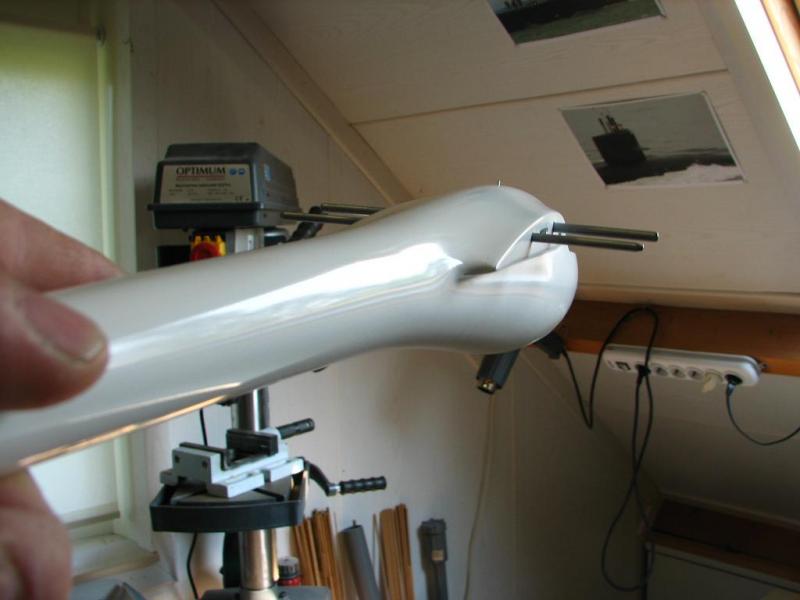

Gisteren de job afgemaakt, met een niet volledig bevredigend resultaat. De lak goed aangebracht, en zit er ook mooi vloeiend op. Langere droogtijd door een toevoeging, maar de lak is niet je van het.
Ik probeer deze nog de polijjsten, mocht dat niet een goed resultaat geven maak ik de romp weer kaal en begin ik weer overnieuw. Grondlaag met de airbrush, de laklaag waarschijnlijk met een spuitbus. Is bij mij altijd goed gegaan, en er komen nog meer projechten op tafel waarbij ik die kleur nodig heb.

Het resultaat, wat niet echt tegenvalt. Maar als ik de vleugels monteer zie je wel degelijk verschil in de glansgraad. Maar voorlopig laat ik het zo, ik ben er tevreden mee.
