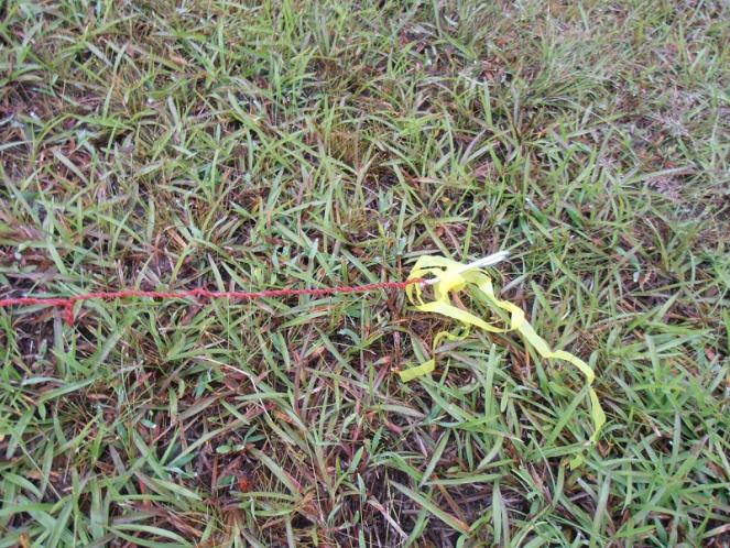

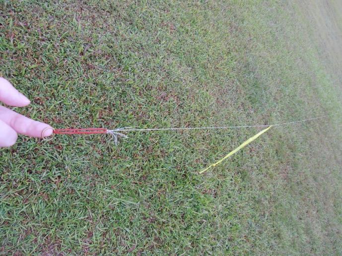

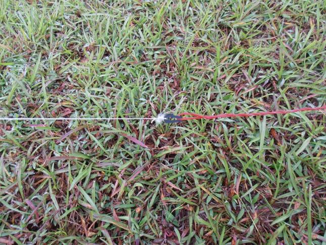

gebruik nu ongeveer 8meter 4mm elastiekjes. met ong 30 meter touw. gisteravond een 2e haakje verder naar achteren gelijmd en vanochtend geprobeerd. start een stuk steiler en stabieler. daarnaast zie ik dat het meeste elastiek op de grond blijft liggen en de draad een hoek maakt. in dit geval hangt dus niet al het gewicht aan het vliegtuig. ik ga vanmiddag toch maar een hoogte start ophalen en proberen. ik hou jullie op de hoogte.
zo ziet het eruit in onderdelen.
