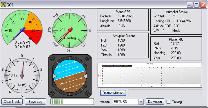

Vandaag ben ik bezig om te gaan vliegen met de ArduCopter Quad Kit v1.0 met een ArduPilot Mega 2560 board.
Bij APMplanner0.4.37 is in het tooltje " GCS MAVLink" een horizon meter te zien, het lijkt mij als ik het frame links optil, ik op de horizon meter ook links meer lucht (blauw) zie, maar ik zie dan rechts meer lucht en vice versa.
Ik wil dit graag omgedraaid zien.
Weet iemand waar ik dit kan aanpassen, het probleem wat ik heb is dat de Quadro steeds meer gaat oscilleren en er niet meer uit komt. heb al diverse P values van de Pitch en Roll geprobeerd.
Vermoed dat de oorzaak is dat de correcties juist nu verkeerd gemaakt worden en daardoor dus erger worden.

Ben zelf niet bekend met de GUI van mavlink maar wel met kunstmatige horizons. Als jij de quad aan de linkerkant optilt dan zal je idd rechts meer blauw zien omdat de horizon de stand van de copter aangeeft.
Dit zie je zelf ook als je je hoofd naar rechts "knikt". Het lijkt mij dat de horizon gewoon goed werkt.

Ik heb nu de linkerarm van de quadrocopter opgetild, dus links hoog en rechts laag, naar mijn idee moet je dan een inverse uitslag krijgen, of zie ik het helemaal verkeerd ?
Ik bekijk het alsof ik in de quadrocopter zit.
vraag me niet waar om maar het kopt wat je ziet ik zie de logika er ook niet van in.
als je de horizon recht denkt en dan naar de 3 hoekjes kijkt klopt het dan gaat je quad recht om.

Weer een probleem opgelost, maar het klopt wat je ziet hoor op je attitude indicator. (AI). Til je hoofd eens naar rechts en je ziet hetzelfde gebeuren. Denk dat je zelf in het vliegtuig zit en een bocht naar rechts wil maken, dan til je je linker vleugel op en zal de horizon zo verschuiven.
ja, nu ik er zo tegenaan kijk en er een nachtje over heb geslapen :p klopt het wel.
dus idd dit is goed, verder op zoek waarom het nog niet juist werkt.
