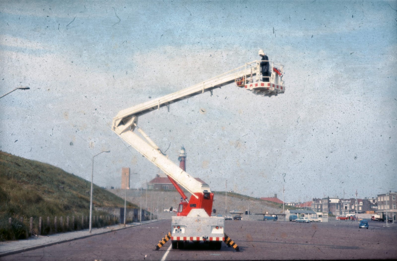

Voor een nieuw rc voertuig ben ik wat aan het voor uitdenken. De wagen heeft een knikmast bestaande uit twee armen op een draaiplatform. Aan het einde een werkbak voor het personeel. Die wordt door een stangenstelsel aan de hoofdarm horizontaal gehouden.
Nou niet helemaal, eigenlijk in gelijke lijn met het horizontale vlak van de draaitafel.
