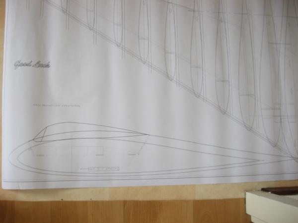

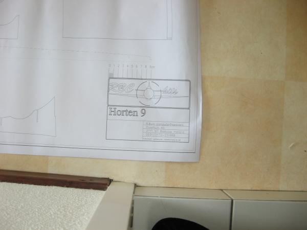

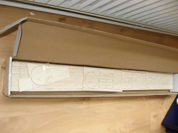

Hij is binnen !
Een echte orginele RBC kit van de Horten 9 ! :mrgreen:
geen idee of alles helemaal compleet is maar daar kom ik wel uit.

Hmm. Interessant. Zag er een maand of twee eentje op marktplaats staan, maar durfde niet :mrgreen:
Je maakt toch wel een bouwdraadje?

Zal deze wel zijn want die komt van Marktplaats :rolleyes:
Heb 'm voor een redelijk prijsje overgenomen, in elk geval een heel stuk minder dan de vraagprijs dus dat durfde ik wel.
Bouwen gaat nog wel even duren eerst eens heel veel info verzamelen !
En ruimte maken want het is geen kleintje ! ;)
