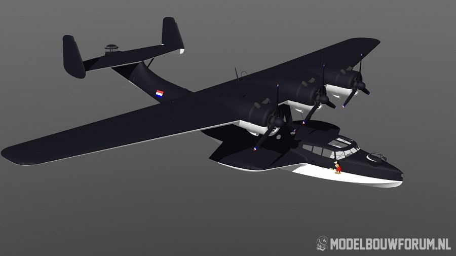

Ik heb een Dornier Do24K1 getekend in de schaal 1:10. Dit model zal later dit jaar gaan bouwen (als de kit is gelaserd). Nu heb ik het idee ook nog een kleinere te bouwen met een andere bouwmethode. Is het mogelijk om met een cnc draadsnijder de flap , ailerons en 3 vleugel delen te snijden ?
Mvg,
Bart
Hier enkele plaatjes van mijn cad werk ( geen intentie om je draadje te ''hyjacken'' natuurlijk dus als je het hier niet vind passen start ik wel even een seperaat draadje )
