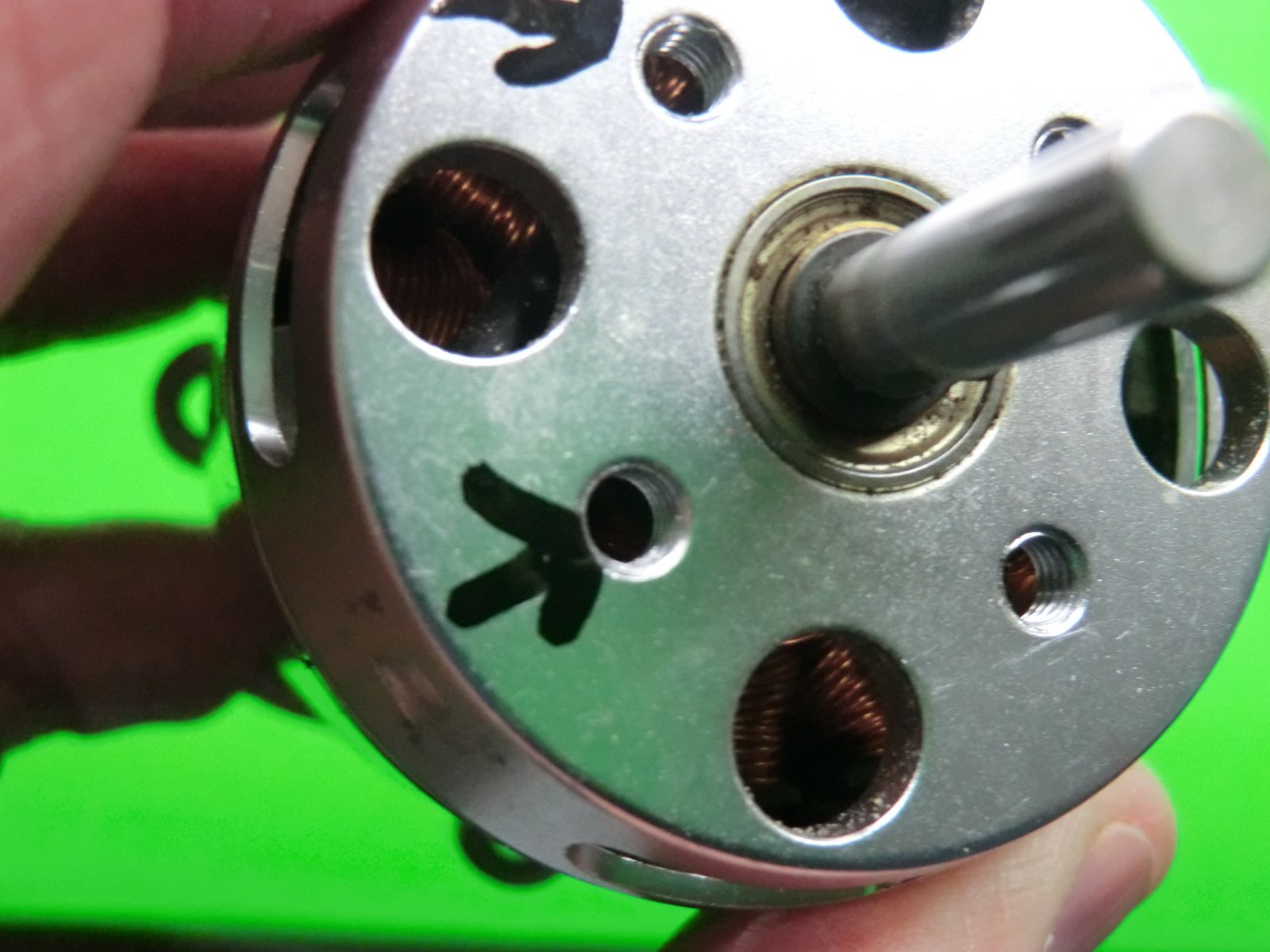

De motor.
Ik zal er een tekening bij doen hoe ik de motor zou bevestigen maar er moeten wel schroefjes in de motor gedraaid worden.
Op de aangegeven plek.
Dat zijn M4 boutjes maar... pas op dat ze niet te lang de motor in steken.
Daarachter zitten de wikkelingen en als je die raakt dan is het over met de motor.
Dus de boutjes mogen niet verder dan ongeveer 5mm de motor in.
