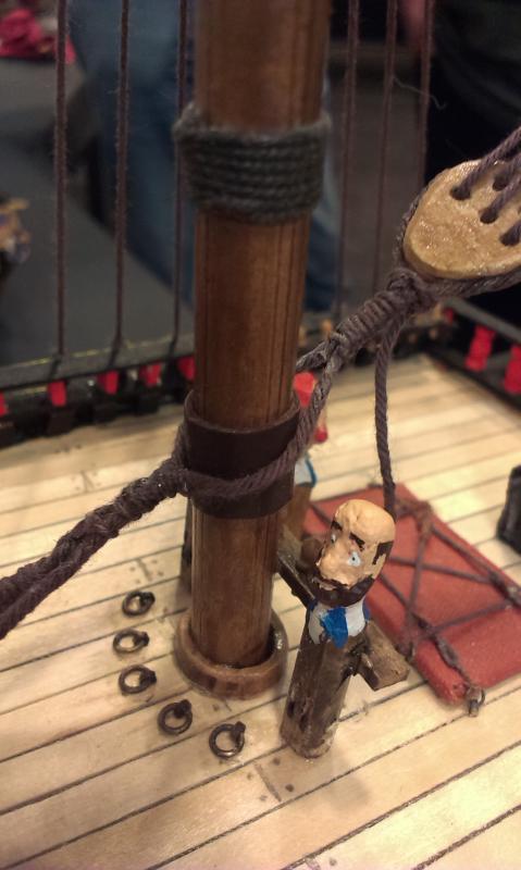

Ik moet nog ergens een foto hebben waar duidelijk te zien is dat de stag als hij over de "rand" gaat een kleine hoek naar beneden maakt, maar kan dat kl.......ending niet vinden
Germt, je hebt helemaal gelijk, ik heb ook een foto gevonden waarbij de stag met een hele subtiele knik over de rand gespannen ligt. De oplossing van Hans lijkt me de beste.
PS
er staat zelfs een matroos tevergeefs de knik eruit te stampen. Hij laat het kopje al beteuterd hangen
full
Spijkertje; PS er staat zelfs een matroos tevergeefs de knik eruit te stampen. Hij laat het kopje al beteuterd hangen QUOTE zei:
Volgens mij staat ie met zijn mobiel te bellen, en zo heen en weer te ijsberen zoals mobiele bellers meestal doen als ze een lastig gesprek hebben...

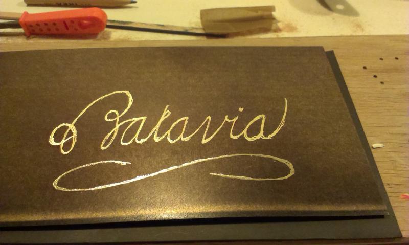

Naamplaatje
Ik heb hier nog wat plaatjes gebruineerd messing liggen, heb dus met de handfrees eens geprobeerd de naam te frezen.
Lastig!

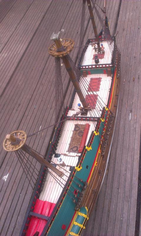

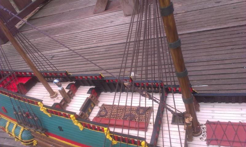

Ik ben langzaam verder gegaan met het staande tuigage, en heb op advies van Dirk een blanke laklaag over de schuit gegooid.
Het is wel lastig om het tuigage enigszins zichtbaar op de foto te krijgen.
