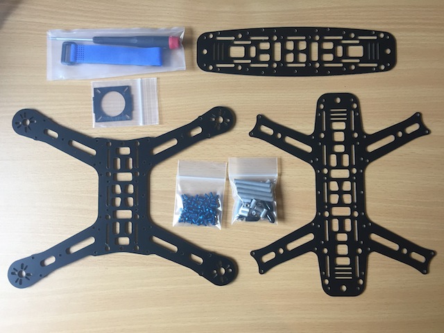

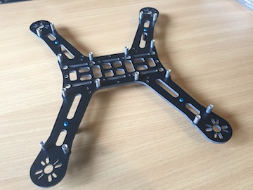

Na verschillende bouwverslagen te zien passeren. Begin ik net zoals iedereen met het monteren van de landing pootjes op de bodemplaat. De kleine spacers plaats ik ook zodat ik mooi kan zien wat waar past op de bodemplaat. Zet alles meteen goed vast met locktite of nagellak, zodat je niet alle schroefjes achteraf opnieuw moet overdoen, dat scheelt een hoop werk.

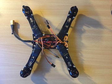

Dan is het tijd voor de kabelboom. Ik soldeer alle ESC-kabels per pool samen naar om ze via een XT60 plug te kunnen voorzien van stroom. (de kabel aan de plug is 2,5mm2 dikte)

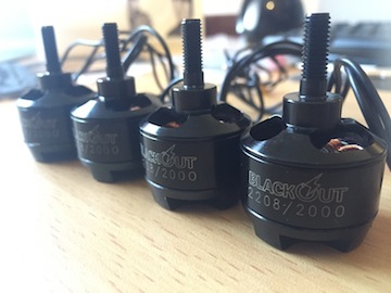

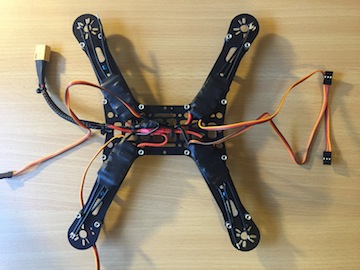

Daarna is het de beurt aan de motoren. Die worden bevestigd aan de ESC’s zodat het geheel netjes past op de armen. Hierna is het een kwestie van de kabels te organiseren zodat de tweede plaat erop kan.

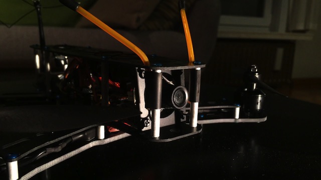

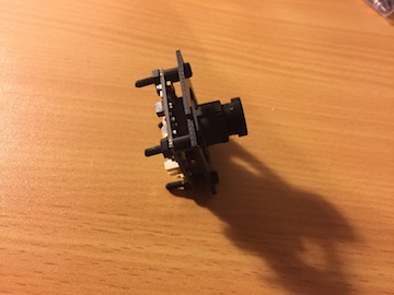

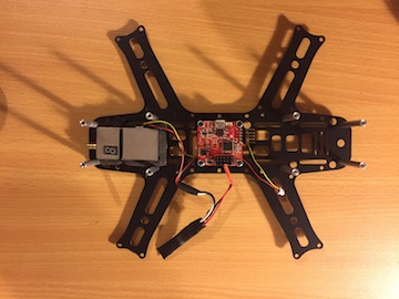

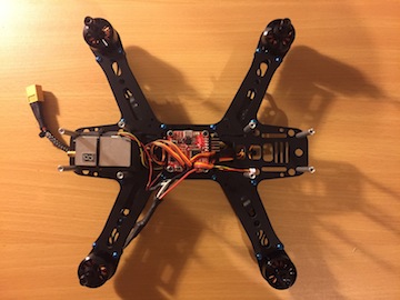

De tweede bodemplaat wordt voorbereid. Ik kies bewust voor andere plaatsen van de spacers, omdat anders de onderste schroeven van de middelste vier spacers tegen de ESC’s drukken, en zo het frame al doet buigen. Een kleine crash en je hebt meteen schade. Dus daarom heb ik de spacers iets meer naar buiten gezet (is ook zo voorzien volgens de manual van Hoverthings). De VTX wordt gevoed via een vijfde motoraansluiting op de Naze32 waarvan ik de spanning laat omvormen via een Pololu naar 12V. De Sony HAD CCD camera wordt op het cameraplaatje bevestigd.

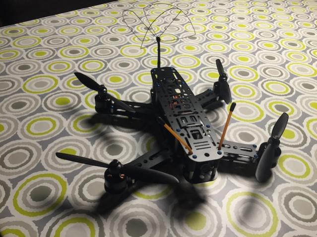

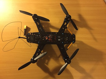

De ontvanger wordt voorin geplaatst en de bovenplaat kan erop. Alles netjes op z’n plaats. Klaar!

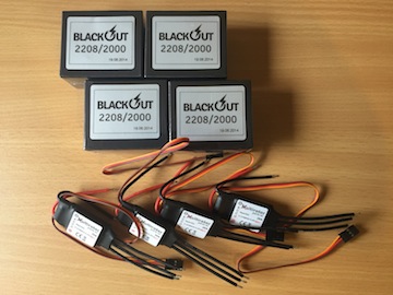

- Naze32 Acro (Abusemark - Naze32)
- 20A ZTW Mantis ESC's (Multirotorparts.nl - 20A ZTW ESC's)
- Blackout 2208 2000kV motoren (Blackout - Cobra's)
- 4S 2.65mAh Nano-tech lipo's (voorlopige test)(HobbyKing - Nano tech)
- Fox 1.3Ghz 800mW VTX (E-store - Fox 1.3Ghz VTX)
- Sony 600TVL SUPER HAD CCD (Securitycam2000 - Sony)
Hoverthings Flip 260 Frame kit + hardware:
Bouwverslag:
