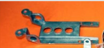

Dit is het onderdeel. Het is een onderdeel van een vintage slotcar chassis van Tamiya uit de jaren 60. Het origineel is van gegoten aluminium en is ongeveer 5 cm lang. Ik ga eerst eens proberen het te gieten met PU hars verstevigd met vulmiddel. Het moet wel tegen een stootje kunnen.

Dit is erg nuttige informatie. Dankjewel daarvoor. Ik ga eens inventariseren wat ik allemaal nodig heb en dan beginnen met een goede mal te maken. Is er misschien nog iemand die praktisch zou kunnen helpen met een proef het onderdeel te printen met een 3D printer?
