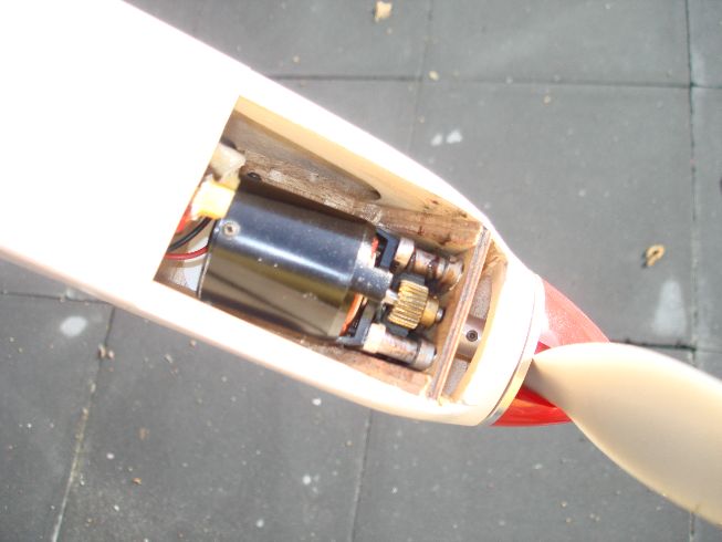

ik heb deze motor nieuw gekocht bij Plettenberg als electroheli motor in 1997 of zo..is er nog een met sensoren.. hihi..jaahaa kabeltjes om te meten..
heb het nu in een 3 d model zitten met een open vertraging en een 14x 8 prop. diameter 37 mm en 47 mm lang en 175 gram

Kijk Gerben, fijn dat je mee wilt rekenen. Daar heb ik wat aan.
Ik weet 100% zeker dat er 7:1 vertraging inzit. Deze is namelijk door plettenberg zelf vervangen. Er zat een 5:1 terwijl op het type plaatje 7:1 stond. Dus ik heb er zelf voor gekozen dat er een 7:1 vertraging weer in te laten zetten aangezien dit origineel is.
Echter mijn spinner is volgens mij nog een aantal graden "versetzt". Als ik weet hoe ik dit kan meten zal ik dit eens doen.
Ik denk dat ik maar eens een 5 cellen pakket ga bestellen en dan eens ga proberen met een 15x15. Dan de stroom meten en als deze zo rond de 70 A ligt ga ik het eens proberen.
En dan de mijn motor na ieder vlucht even de temp van meten.
Welke temp mag de motor max. worden aan de buitenkant? Als ik max. 70 gr. C hanteer is dit dan oke?
