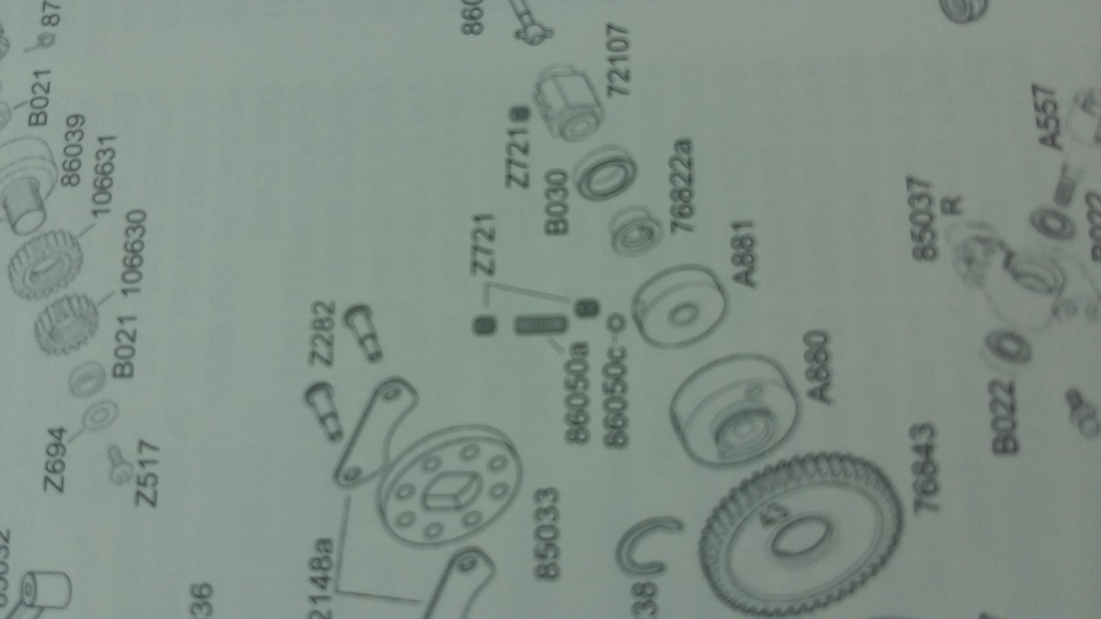

Auto loopt vrij, motor loopt maar neemt clutchbel niet mee.. kan haast niet anders dan dat het probleem toch ergens in je koppeling zit lijkt me
Uiteindelijk probleem gevonden gelukkig. En een hoop geleerd door alles los halen en checken.
Er zat een klein steentje in het grote tandwiel van de auto aangedreven door de clutchbell. Steentje weggehaald en alles doet het weer. Iedereen bedankt voor het meedenken.
Dat hoort hij wel te kunnen, of je clutchbell zit vast of van de versnellingsbak het 2e tandwiel.
