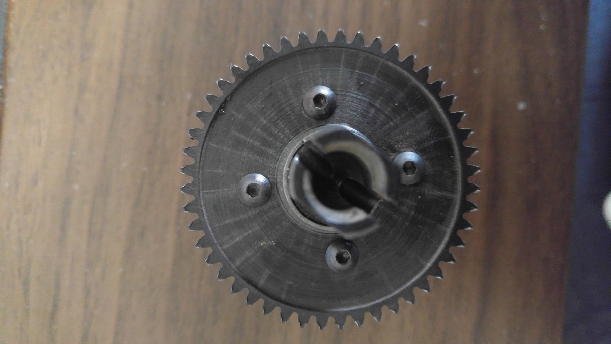

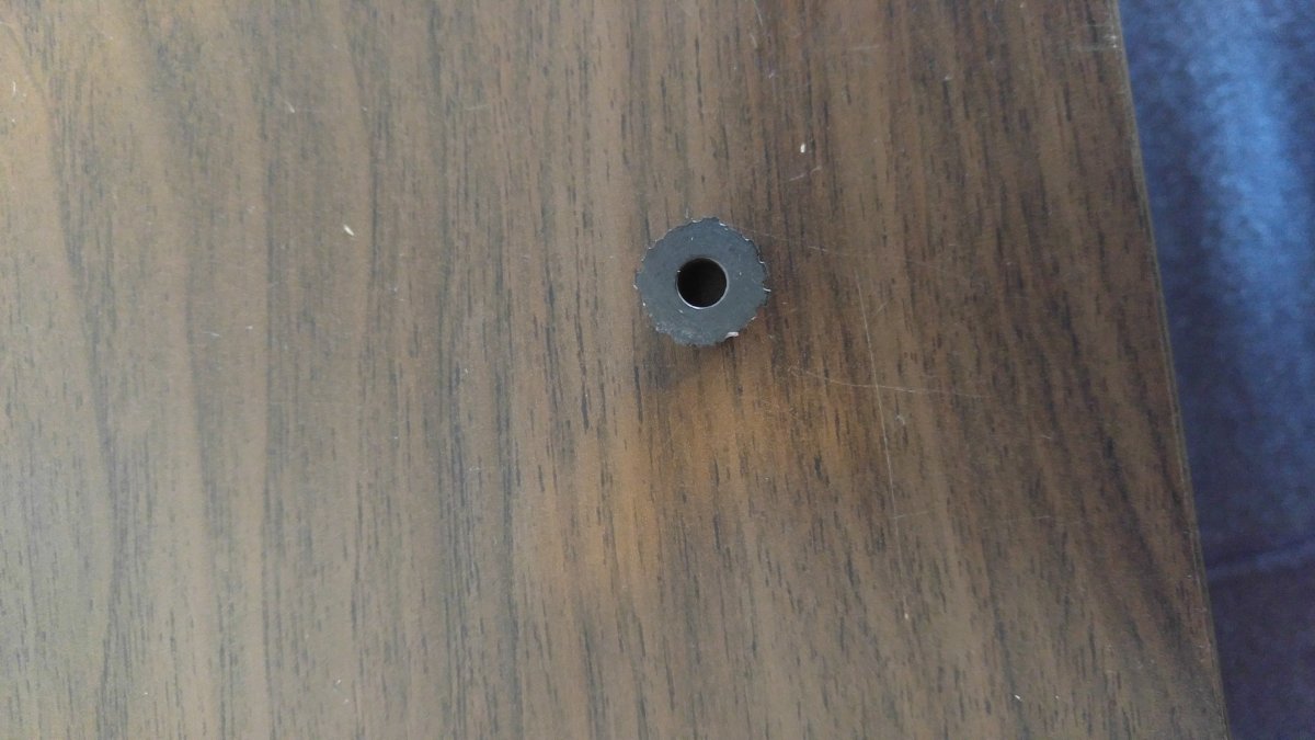

    Afgelopen weekend derde ritje gereden met mijn nieuwe Vorza, helaas zonder goede afloop. Stoeprandje geraakt, kort daarna maakte de Vorza een wat ratelend geluid. Paar meter gereden maar gauw daarna geen aandrijving meer. Pinion gear zo glad als een knikker.
    Mijn vraag is of dit het gevolg kan zijn van de botsing met de stoeprand, of is dit puur toeval? Ik vind het vreemd dat de pinion zo snel helemaal kapot is. Is het aan te raden om ook de spur te vervangen, of is alleen de pinion voldoende? Heeft het zin om te kiezen voor de heavy duty variant?

    Kan zijn dat de tandwielen vanuit de fabriek niet goed gemesht waren. En dat die door de klap net wat verschoven is

    Nieuwe auto...... Moet je altijd controleren. En heb je de schoeven ook al gecontroleerd of die niet loslopen??? Moet je eigenlijk altijd doen als je iets loshaalt, minuut of 5 rijden en dan ff natrekken eventueel later nog een keer kijken.

    De schroeven waarmee de motormount vast zit met blauwe locktide vast schroeven.

    Ik zou de spur nu ook vervangen.
    En dan inderdaad de mesh goed afstellen, met een goede pinion.

    Inderdaad spur vervangen kan soms dat de tandwielen op een bepaalde manier op elkaar ingesleten zijn. Ik ken geen heavy duty variant van de spur volgens mij is dat al aardig sterk. Heb in 4jaar tijd nooit een spur hoeven te vervangrn

    De spur is aardig puntig, dus het zou kunnen dat de mesh te los is geweest.
