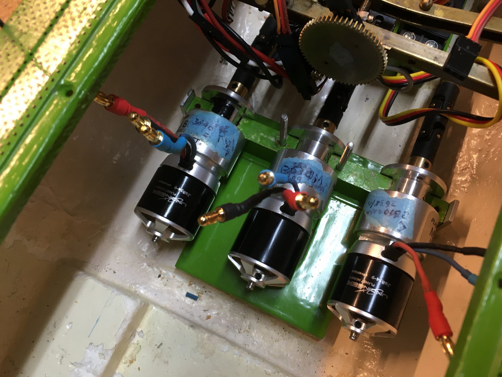

Bedoeld voor een 3 motorig SAR modelschip
3000mA met 3A te laden, per pakket 1 motor, en op die gem. 12V

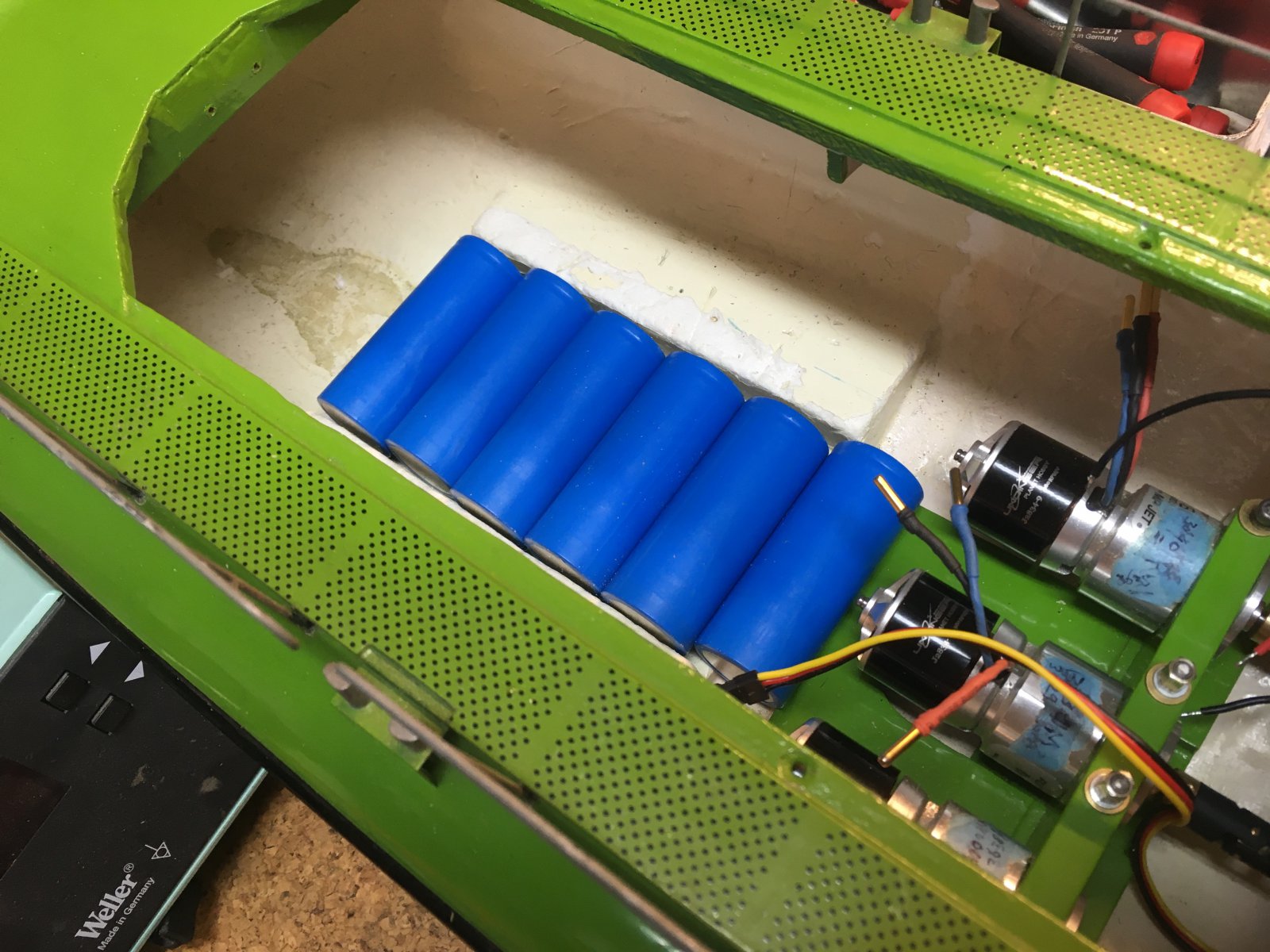

Accu's liggen zo goed mogelijk diep in het schip. Was kienen maar kwam gelukkig goed uit met waterlijn.
Heb om de cellen een kast gebouwd. Zo is de zaak spatwaterdicht. Water komt er echter niet.
Cassette kan er uit voor laden en kan ik vast zetten op een 'slot' verbinding en een schroefje.

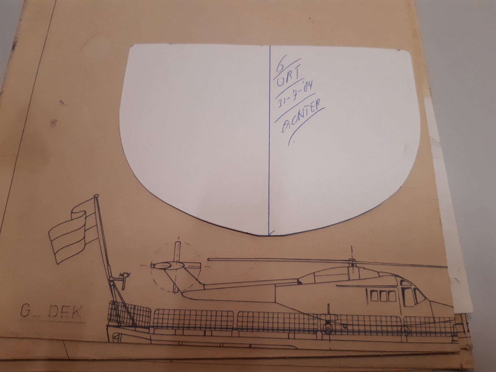

Het is al weer een poos terug dat ik met de bouw van de Tromp ben begonnen.
31-07-1984 Deze laatst weer gevonden met nog een tekening van de Tromp er bij. En de uitgeknipte spanten.

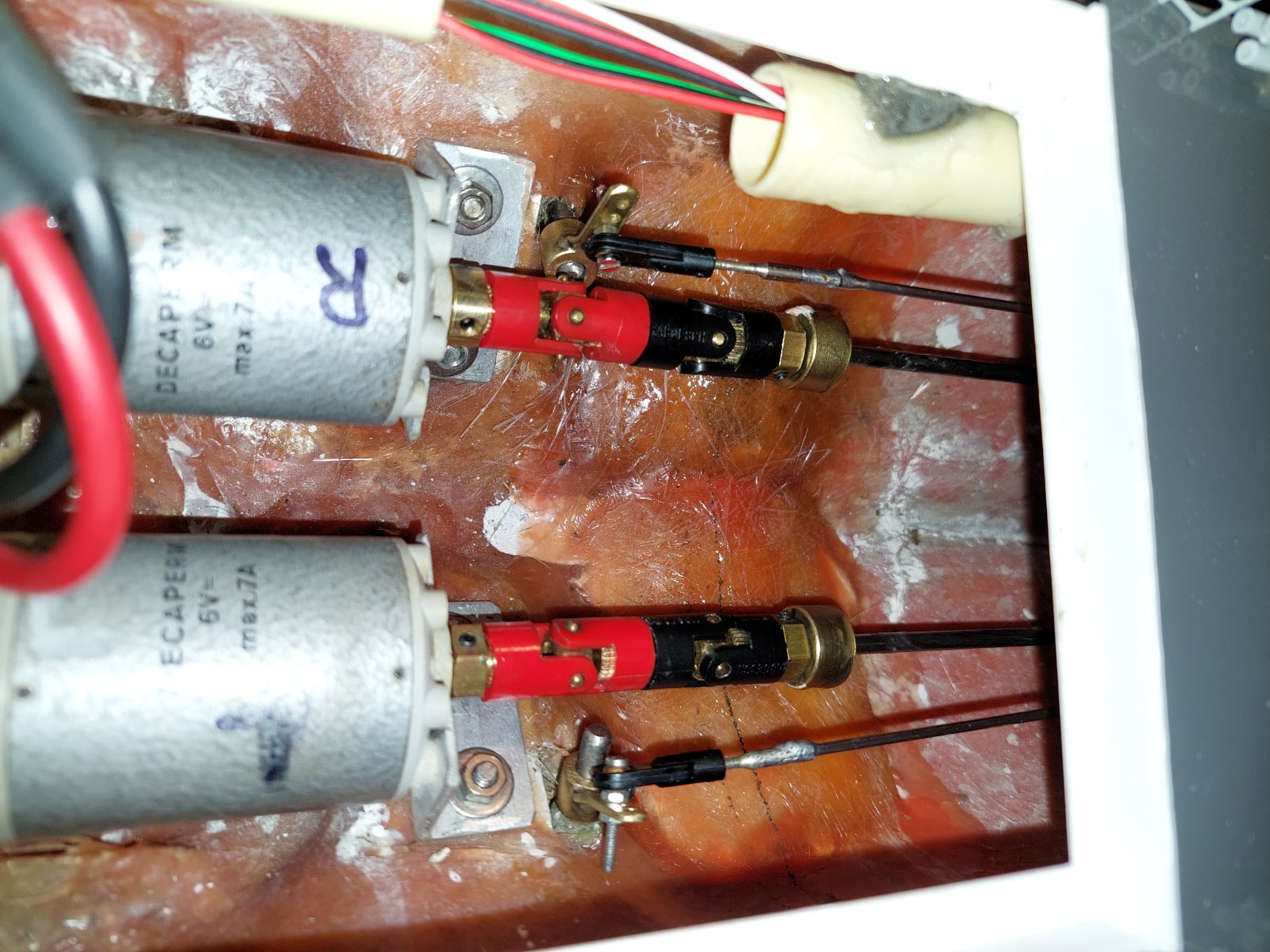

Hij draait nu oo 2 AAA ni-mh accutjes zo'n 2.4 volt ongeveer denk dat het niet langzamer moet draaien. Los maakte ze ook al wat lawaai ik zal er eens een drup olie in laten lopen. Beetje dikkere olie misschien helpt dat.
Niet te dikke olie in gooien hoor! Naaimachineolie is dik genoeg. Anders gaat het plakken. Geen zwaar punt in de doorvoer naar buiten? Gr. Klaas.

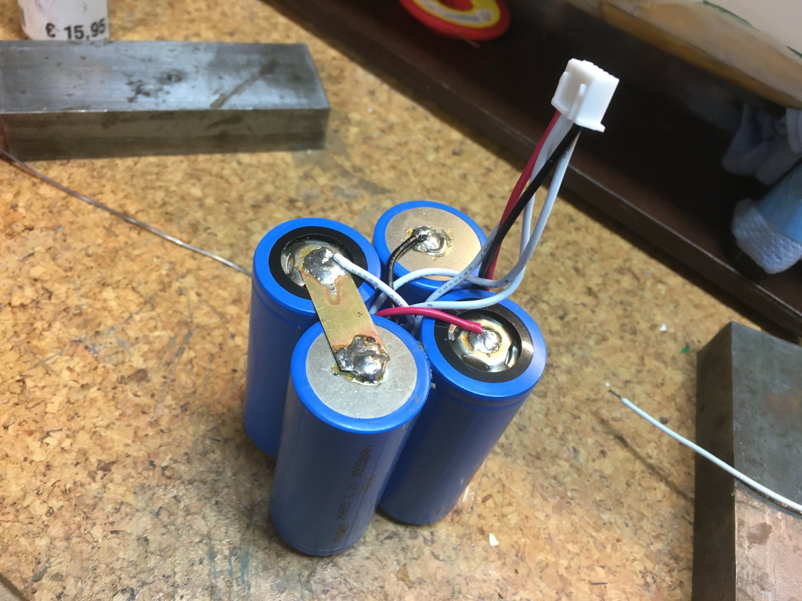

De cellen zijn zonder soldeerstrip. Dat kost extra. Dat wordt met een speciaal lastoestel gepuntlast.
Ik soldeer het zelf.
heb daarvoor een 100 Watt bout. Essentieel! Zeer korte hittebelasting. Schrikken.
Inwendig zitten folies, die mogen niet smelten... belangrijk dus zeer kort te stoken.
Met de dremel en schuurton clean ik het oppervlak ruw geschaafd voor betere soldeer hechting.
Ik gebruik radio soldeer tin....
Maar er is een slimme flux dat goed doet solderen.
Dat is de flux voor SMD printplaten te solderen. Okaphone in Groningen verkoopt het.
Zo kan je koperstrip zeer snel en kort hitte belast vast flitsen...

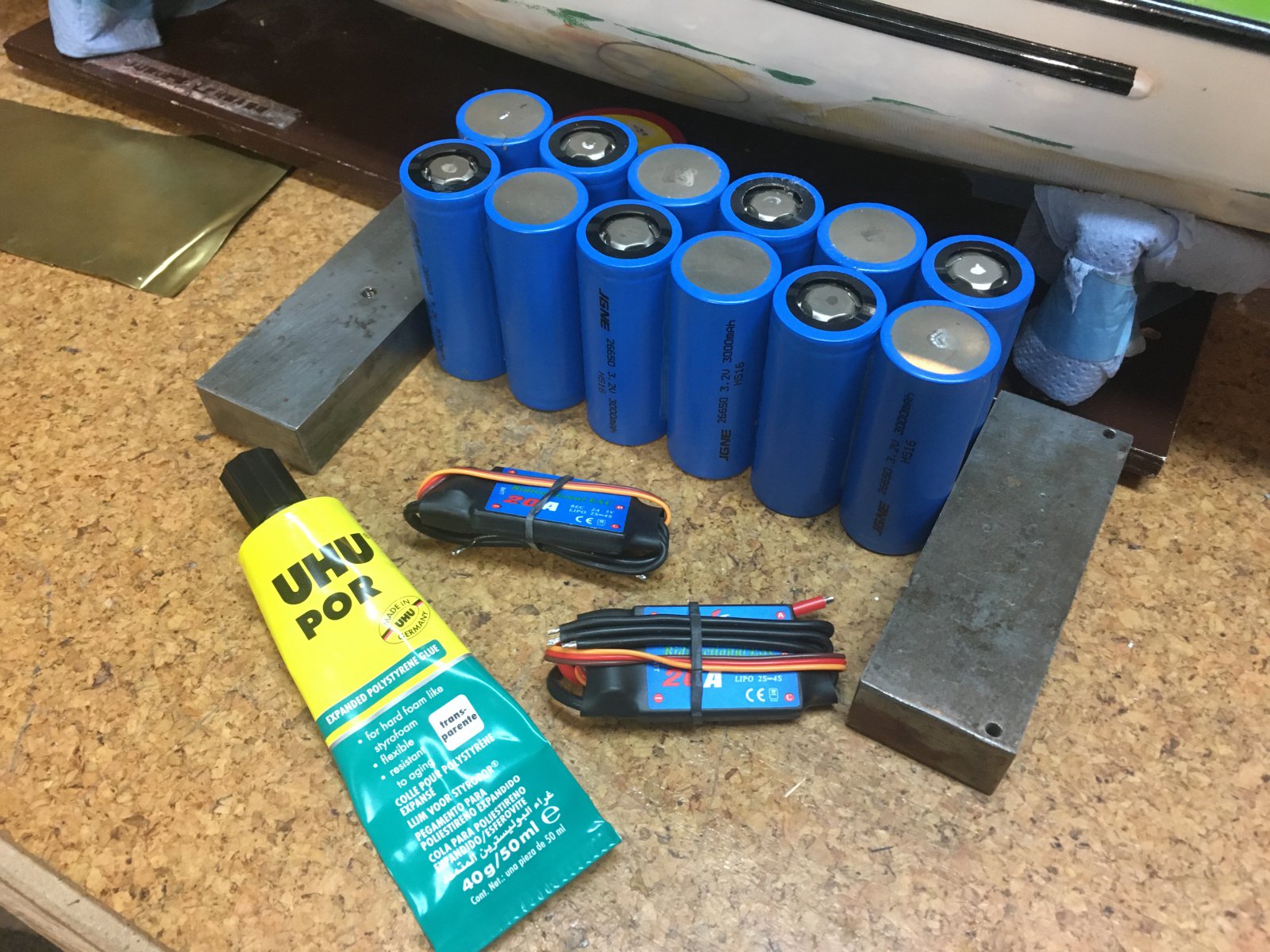

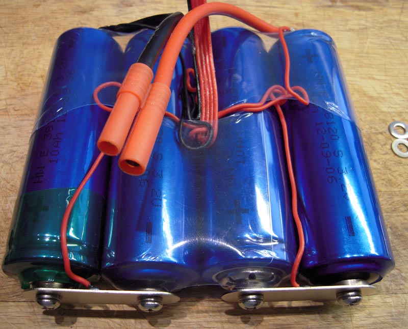

TIP: Zo een setje cellen... Klaar om 3 pakketten te maken...
Om ze te fixeren per 4 stuks... zie het tubetje... UHU-Por...
Voor een tijdelijke fixering.. ze schiten niet alle kanten uit bij het aanleggen
van de verbinding-strips... het lijmpje is ook weer los te halen. Tast de wikkel niet aan...
Dan wordt het opgebouwd. Hier met balanceerstekker.
Deze passen op de hubs die bij de lader zitten...
Stekkersets heb ik in Duitsland gekocht bij Der Fliegerfarm.
Dat is redelijk in de buurt waar ik woon.
Ik heb messing verbinders gebruikt, koper is mooier...
maar er worden geen hoge stromen getrokken. Weerstand amper...
Er wordt niets overbelast. ook niet met laden.
Strip is ook vrij dun... kon zo het pakket compact houden...
De accu's voeden deze set-ups... elke motor eigen regelaar en accu...

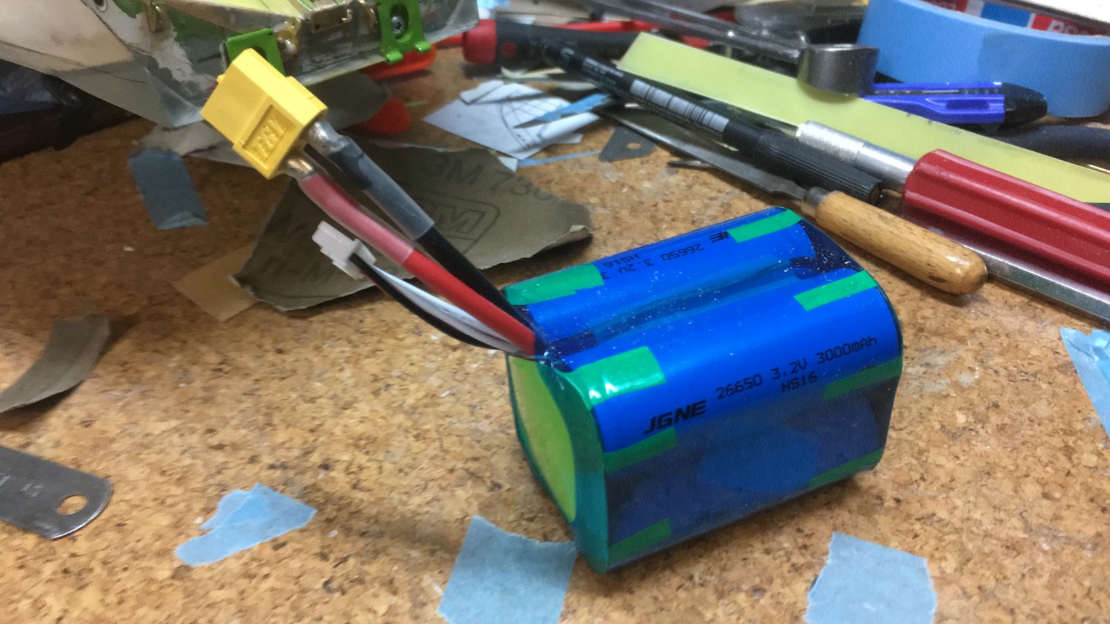

Hoe ik da pakketten zou opstellen moest ik even overwegen...
...of zo?
De cellen zo geparkeerd dat ik alle teksten goed kon lezen en genoteerd met
welke C-waarde ze geladen mochten worden.
En het is even zoeken naar goede PVC krimpkous.
De kous wordt over de breedte gemeten. Ik had het iets ruimer dan de
omtrek van het pakket, gedeeld door twee...

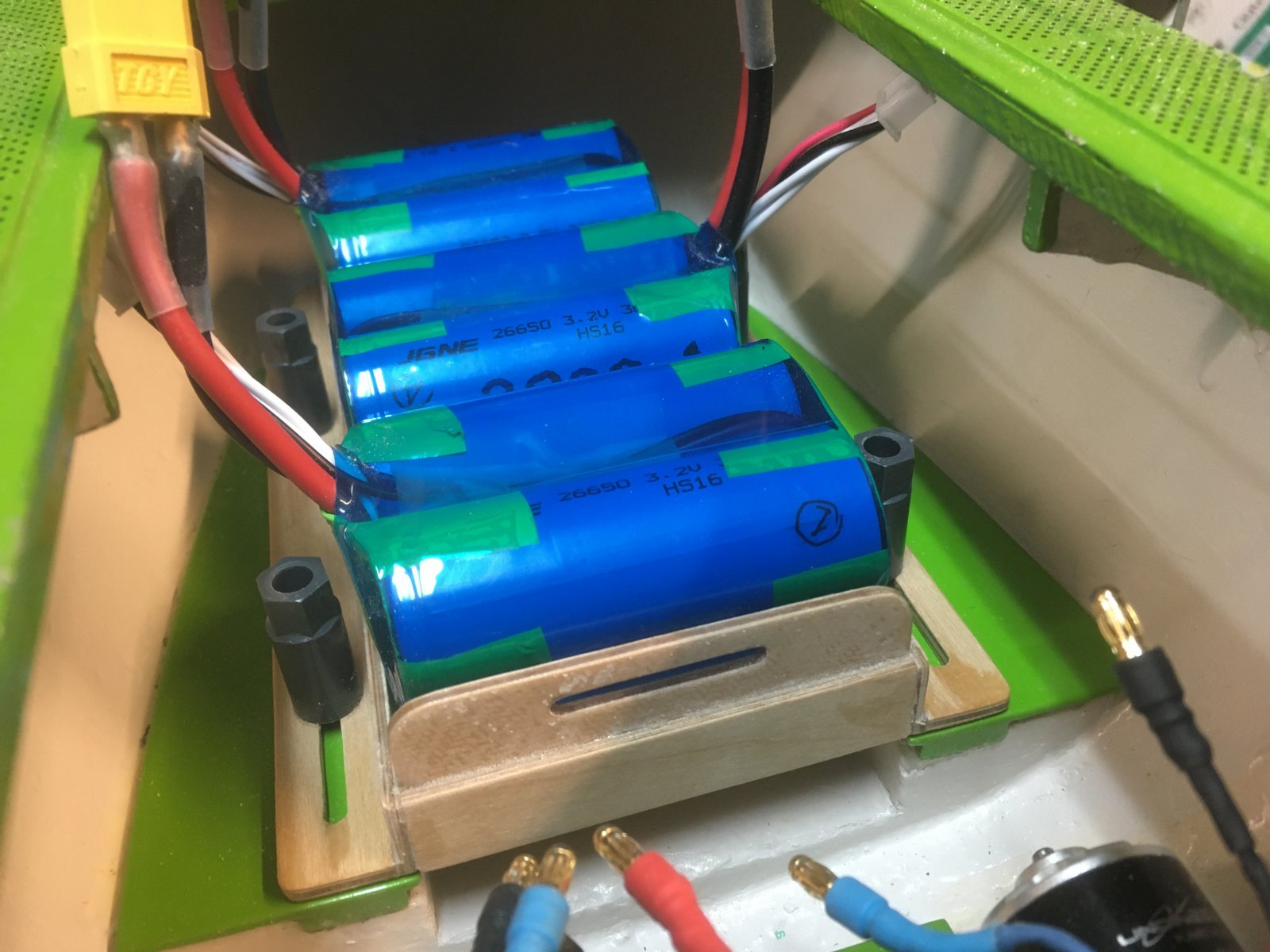

Niet onbelangrijk dat de cellen iets geborgen liggen in het model.
In deze kwam het zo goed uit. ook op de waterlijn. Niet onbelangrijk.
Sleuven... en ik kan zo via die houder, iets naar voren en naar achteren schuiven...

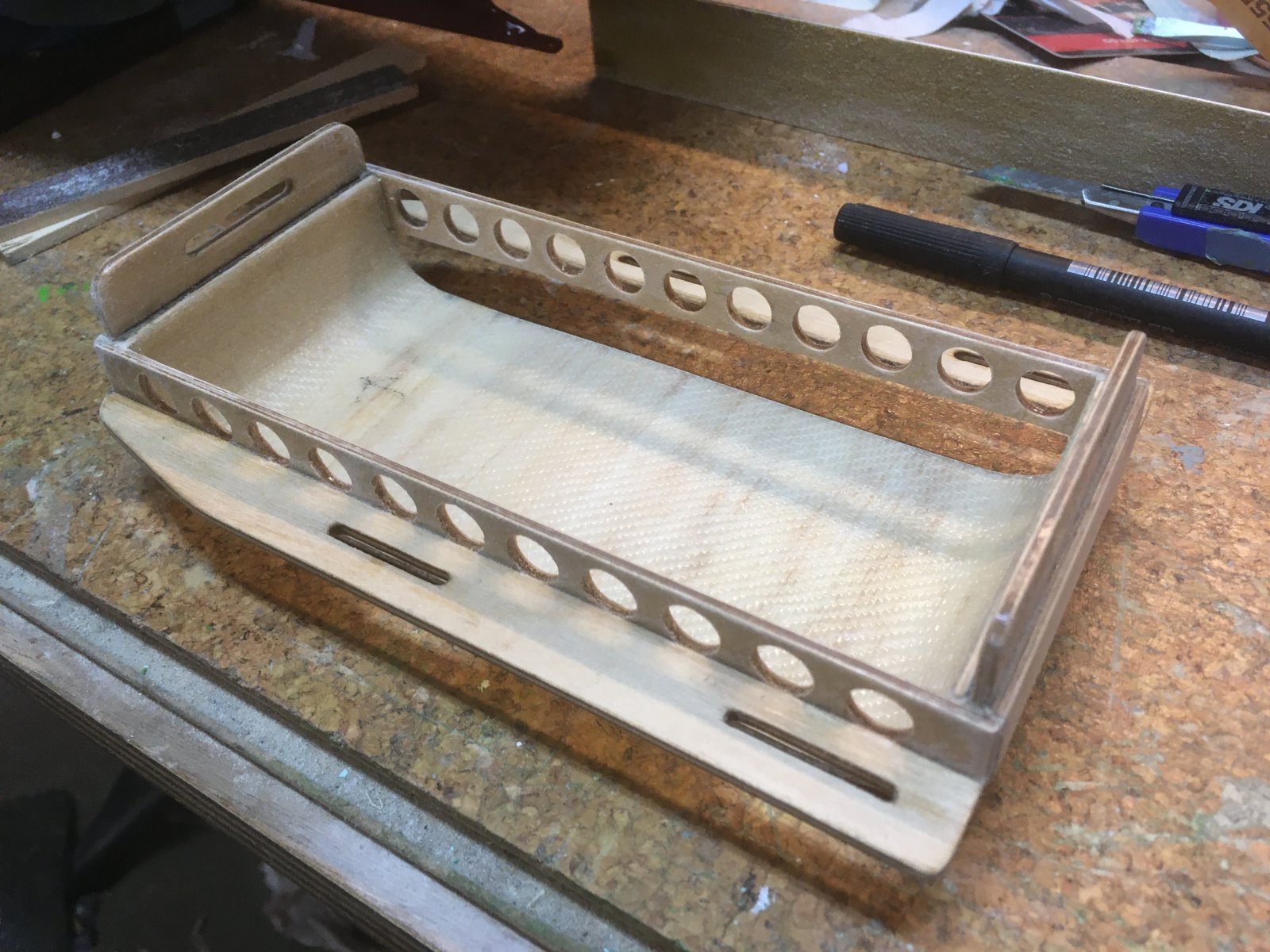

Bak is uit balsa, bekleed met glasweefsel en in vorm gefixeerd uit laten harden.
De frames zijn uit vliegtuigtriplex.
De accu's kunen met een dubbelzijdig klittende strap worden gefixeerd.
