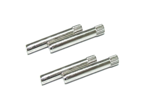

    Het eerste ongeluk is alweer een feit en ik moet de rear hub carrier gaan vervangen, deze zijn besteld maar ik ben alvast begonnen met demonteren. Wiel en aandrijving eraf, maar hoe krijg je die carrier pins eruit?
    Bij dit model is dit een as met aan een zijde een soort schroefdraad maar dan in de lengte. Zie afbeelding.

    Nee er zit niets aan om te schroeven, de pen zit door de lower arm. De 'schroefdraad' zit er op zodat hij zich aan een zijde vastpakt... Maar dit zit zo goed vast dat ik het niet loskrijg.

    De foto van de pennen laat ook geen schroefdraad zien maar een kartel in langsrichting net als een spline verbinding. Dus eruit tikken zal idd de oplossing zijn.

    Allemaal bedankt voor de tips, het is inderdaad gelukt met hamer en spijker. Onderdeel is vervangen en hij loopt... Uuh oeps... Rijd weer als een zonnetje.
