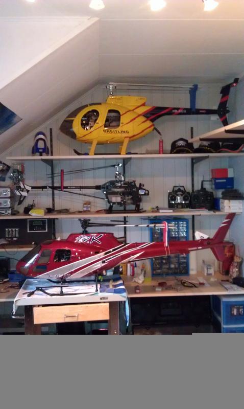

deze romp ga ik om een 700 er T rex nitro bouwen.
ik heb zelf al een hughes 500 E gehad (breitling) en die is stuk gegaan.
nu ga ik een nieuwe bouwen (zie foto) maar ik had in de eerste romp veel trillingen in de vin achter.
weet misschien iemand hoe ik deze trillingen cq vibratie's uit de vin kan krijgen.
de motor 91 os zitten nieuwe lagers in (ceramiche).
flb systeem is beatsx v3.
rotor blades : spin blades 710
heck rotor blades : spin blades 105.
mvg roy
full
Hoi, ik heb een vario hughes 500e , ook die had veel last van trilling in de staart.
Uiteindelijk heb ik het opgelost door de tail rotor incl. Bladen te balanceren, en tevens andere staartbladen te monteren van full carbon.
Hiermee was het bij mij opgelost. Tevens kan de fan van de motor soms een oorzaak zijn.kijk ook eens kritsch na de balance en evt run out in de clutch shoe op de motor.
Gr rinie
