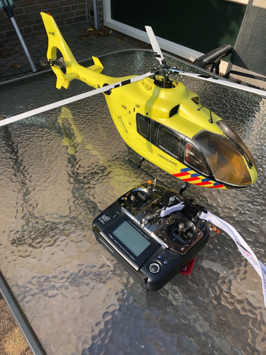

Na mij de laatste jaren meer op quadcopters te hebben gericht, weer terug de interesse voor de schaalheli’s gevonden. Helaas heb ik mijn instellingen op mijn Futaba T8J gewist, dus bij deze de vraag: Wie uit Brabant / Zeeland / Zuid-Holland, kan mij helpen om mijn 3 blads 450 schaalheli opnieuw in te regelen op de zender? Uiteraard hoeft dit niet voor niets. Groet Alex
het kan helpen als je de setup alvast deelt. met name welke fbl controller erin zit. ikzelf heb bv geen idee hoe je een beast instelt roepen wat niet goed is lukt wel, maar iemand anders weet dan meestal wel welke waarde aangepast moet worden
Als je op een zaterdag bij BVL in Steenbergen langs gaat, is er vast wel iemand die je op weg kan helpen.
Idd bij club langs, beast x moet op custum mixer worden ingesteld meestal voor meer blads kop. Mech oplossen kan ook maar vaak staan dan de bladstangen te schuin om goed te kunnen werken. Geen simpel klusje dus en enige kennis vereist van beastx / multiblades. Gr rinie
